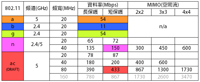

不同手機會用唔同的速度去同個ROUTER 連線
屋企個N ROUTER,
有D 手機係連 150mpbs,有 D 係72mbps。
只連到72 係手機的硬件所限?
係手機硬件所限
Android 2.4GHz 802.11n 1T1R多數得72M
要5GHz 802.11n 1T1R先有150M
唔該晒師兄~

咁視乎手機係1T1R定2T2R
1T1R 433Mbps
2T2R double
行2.4G 點只得72M呀,65M都有呀
150M=1T1R 40MHz short guard interval
72M= 1T1R 20MHz short guard interval
65M= 1T1R 20MHz long guard interval
