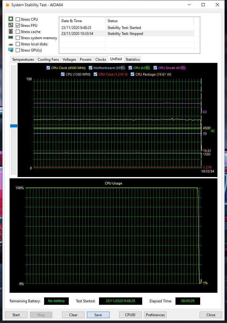

[中央處理器] 小超Ryzen 3 3100
見Zen3有啲貴, 買咗粒Ryzen 3 玩下。
原裝散熱+預設電壓Auto, 可全核4.5, 但完成唔到燒機
原裝散熱+固定電壓1.19375v, 可全核4.5, 溫度過60度(80度)
240一體水+固定電壓1.2v-1.3v, 可全核4.6, 溫度過60度(80度)
240一體水+偏移電壓+1.10625v, 可全核4.5, 溫度唔過45度(75度)
因為唔想溫度同電壓處於比較高, 最後行全核4.5, 溫度控制喺50度以下(80度以下), full load電壓1.192v, 60W以內就算。
