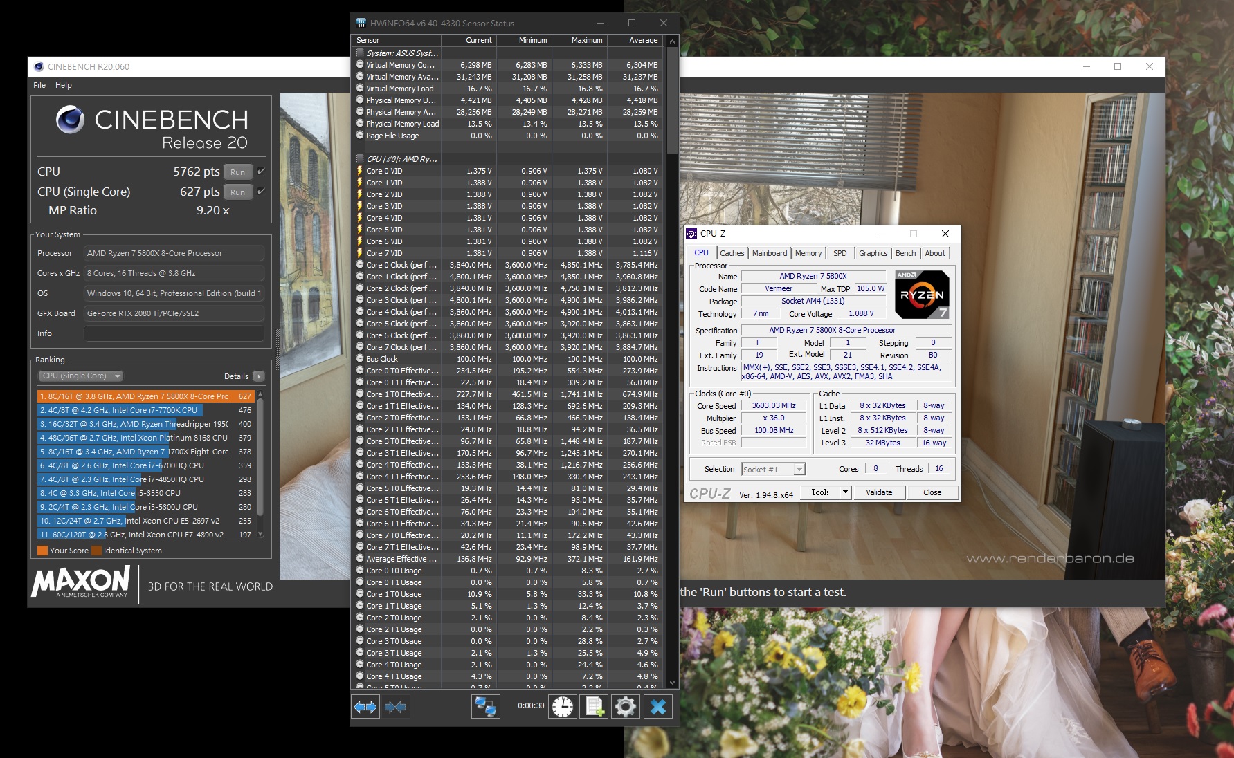

琴日換左粒5800X, 因為好耐以前都係玩煙條, 所以唔係好識超amd
搞左成晚Ram行到3600 1:1 C16
過左HKEPC RunMemTest
但係到粒U就大獲.....

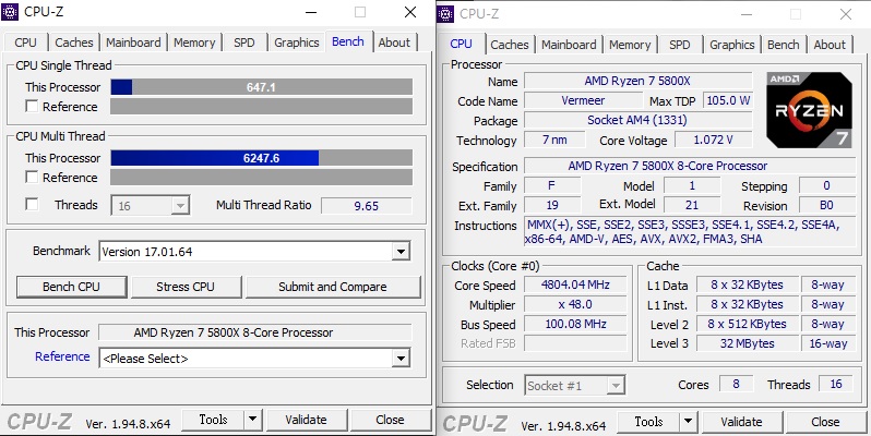

行PBO enable
cpu v offset V-0.11
咁boost 到4.85 其中兩粒
之後test cpu-z single 65X , multi 62XX

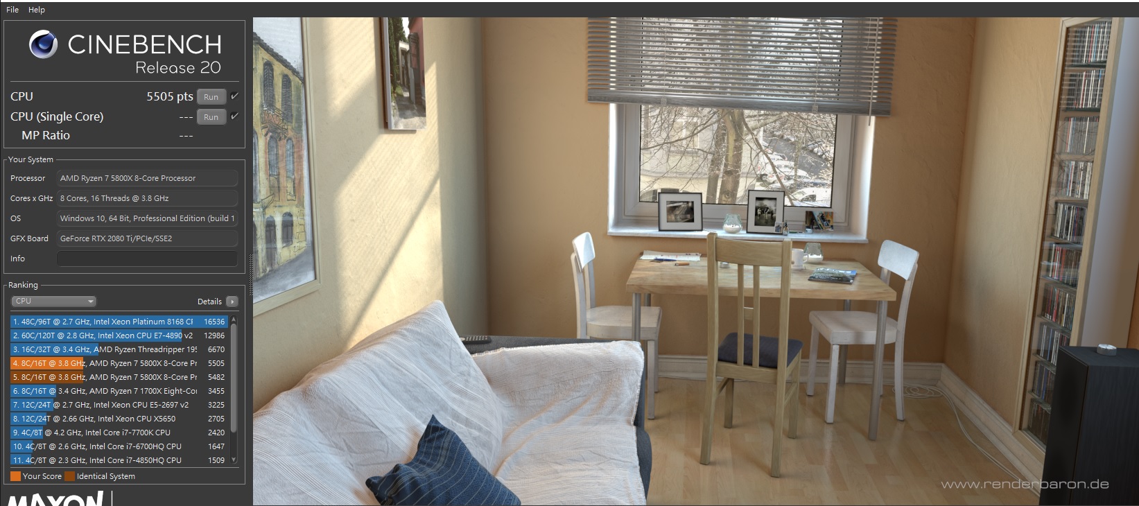

之後到R20 我見其他師兄 mulit 可以去到61XX 59XX咁上下
但係我得54XX
行緊360一體水X72
溫度又無麥問題....
之後睇返似R20 行mulit 其他core行個hz 係低左一級咁跑完個R20...
有冇師兄可以指導點搞R20 先上返去個分

PBO 就咁ENABLE左
試過PBO set行全1000
Max cpu boost clock +50 , 200開唔到機
Pttl set 95 都唔得
同埋發現一件事 如果只set PBO 3項全1000 係低分過 就咁enable
邊行R20 邊睇 見到4.4左右
但如果唔 set 就會變4.49
我估R20有AVX 所以一行會落4.49
岩岩睇返其他師兄
佢地粒5800X 如果行R20 應該係45.75*100
=4570 咁行
我估因為咁。所以行multi 少左 幾百分
希望有師兄解答

我諗我解決到個問題。。試返唔行offset
即刻上到R20 5800分
見到倍頻去到 45.25*100
雖然未去到45.75*100
唔通粒 U 大雷????
