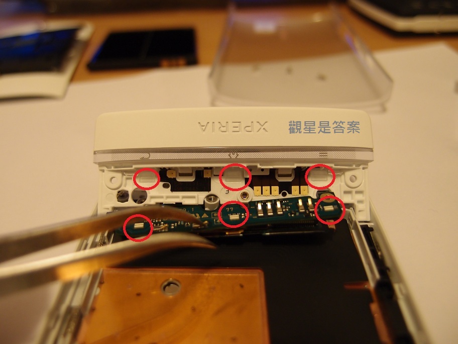

本來想試下將 Xperia S 的透明帶轉成藍光
就想到用藍色破璃紙去蓋住白色 LED
但係, 原來這想法太天真
因為如果只用一層破璃紙, 藍色就不明顯 (基本上感覺是淺藍光), 如用兩層破璃紙的話, 燈光就太暗了
所以如果想改透明帶燈光顏色, 最好都係換晒 3 粒 SMD LED
但呢個手術對我來講未免太複習了, 所以都係暫時擱置

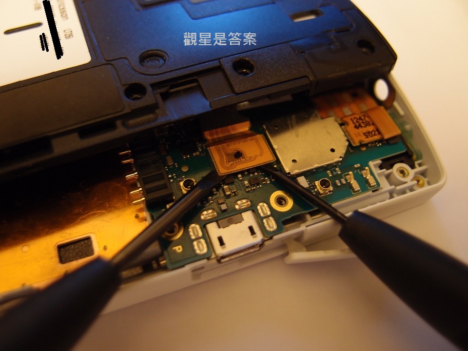

(4) 拉開之後甩開條 SIM card cable (最好對角用小一字慢慢 "叫")

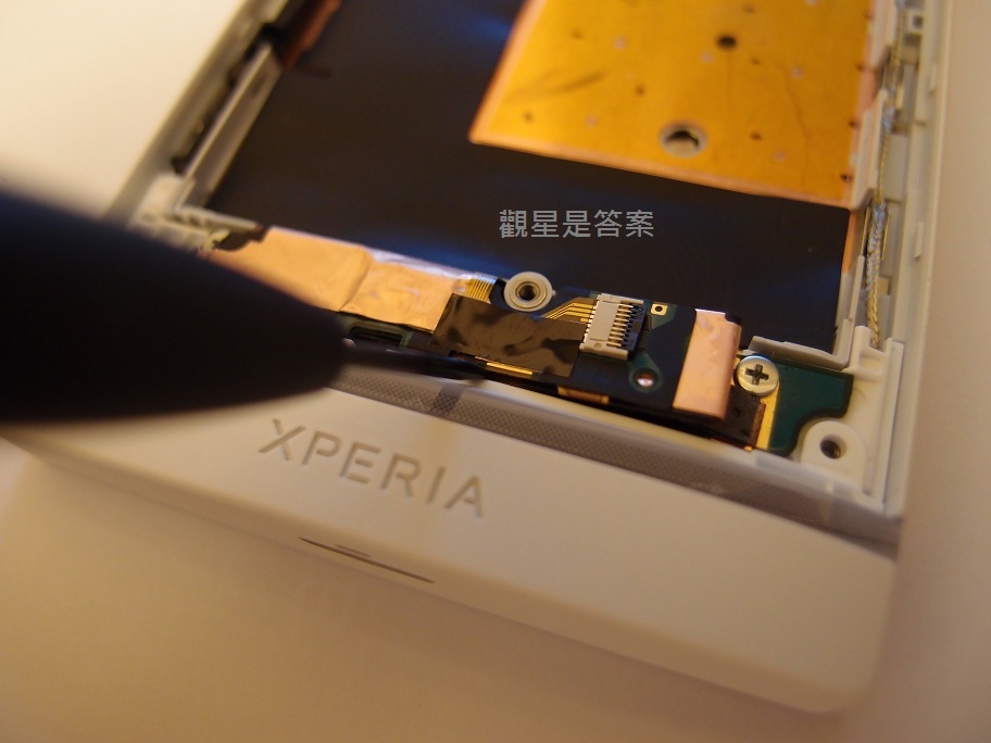

(5) 甩走底殼之後, 就拆走連按上下 2 部的 connector PCB (不用拆任何螺絲的), 因為它由 2 個 connectors 組成, 建議先在中間位 "叫" 一下, 等中間那個細 connector 先鬆開
(6) 再在邊位 "叫", 令大 connector 都鬆開

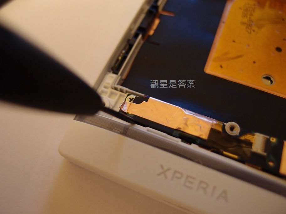

(7) 鬆開晒 2 個 connectors 之後, 俾少少力反起佢, 因為呢塊 PCB 跟下面那塊 LED PCB 有雙面膠紙貼住的

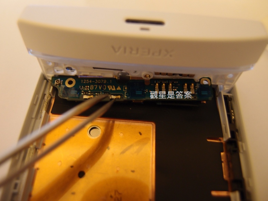

(8) 打開 connector PCB 之後, 會見到共有 3 粒十字螺絲上住 LED PCB, 先甩走左右 2 粒大螺絲

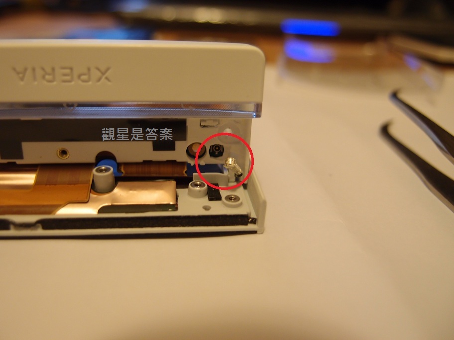

(9) 用力反起手機透明帶連下巴的部份 (因為又有雙面膠貼住), 之後就甩走條天線 (紅圈)
(10) 甩埋 LED PCB 上中間那口小十字螺絲, 塊 PCB 就會跌出來
(11) 用玻璃紙 + 雙面膠紙蓋住紅圈位置, 盡量小心避免雙面膠紙遮住 LED 及透明位置
