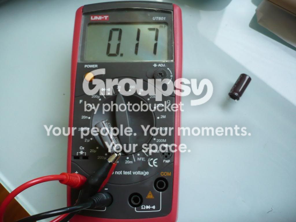

一於拆出嚟度度佢,
個肚唔係好大啫, 但2200uF 就剩得咁多:
即時係我既電容庫找到兩粒舊野, 又係2200uF 16V, 度一度, 正常, 用得,

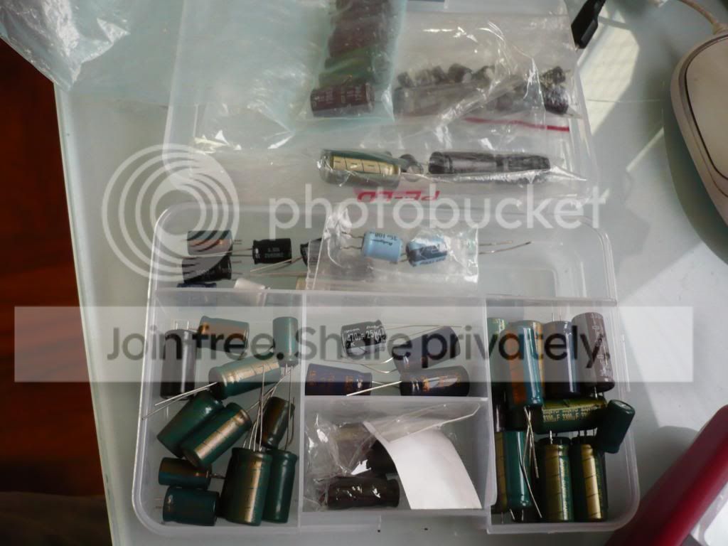

我而家都喺大陸買定d電容做備用,比香港平好多......喺大陸街鋪買呢堆電容要一蚊人仔一粒,己經係貴咗d,但保證係堅嘢....如果喺網上買最多0.50元一粒....前段時間喺网上又買咗一堆固態電容同其它不同種類電容都係0.10元-0.15元一粒,真係平靚正,....電容真係好有用,買多d喺到都唔怕.......
呢到30粒,30蚊人仔,貴咗d....但保證係堅嘢...不同牌子,不同v數,不同容量都有....
