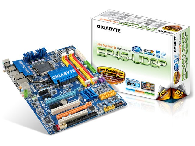

GIGABYTE 24 日於 GOOC 2008 記者會上宣佈,將推出全新的 Ultra-Durable 3 技術還撃 ASUS P5Q 系列,全新的 P45-U 主機板系列將會於下週正式出貨。據 GIGABYTE United 通路業務中心副總經理 Henry Kao 指出, Ultra-Durable 3 在 PCB 用料上作出了重大改良,令主機板溫度更低、電阻性更低及訊號更乾淨,將進一步提升主機板的穩定性及超頻性能。
在 Intel 965 、 P35 主機板取得優勢的 GIGABYTE ,面對 ASUS 新一代 P45 主機板系列「 P5Q 」的低價政策及真‧ 16 相供電設計威脅,的確為 GIGABYTE P45 主機板系列帶來一定壓力,據 Henry Kao 表示, GIGABYTE 並無意在價格上與 ASUS 競爭,因為這是單純的經濟規劃較量,並非 GIGABYTE 所長,因此 GIGABYTE 必需進一步提升主機板用料及技術,以鞏固中高階主機板市場市佔。
由於 Ultra-Durable 及 Ultra-Durable 2 技術在市場上取得大成功, GIGABYTE 把反撃 ASUS P5Q 的冀望交給全新的 Ultra-Durable 3 技術,在現有的 Ultra-Durable 2 技術上加入了全新的 PCB 技術,由把 Power 及 Ground 的銅膜 (Copper Inner layer) ,由 1oz ( 安士 ) 提升至 2oz 。
據 Henry Kao 指出, GIGABYTE 並沒有跟進對手供電相位數目,因為 GIGABYTE 認為在 PCB 作出改良,相比單純提升供電相位數目來得有效,一般的 PCB 採用了 1oz 厚度的銅膜,而 Ultra-Durable 3 的 Power 及 Ground Layer 則採用了 2oz ,將進一步提升主機板的穩定性及超頻性能。

UD3 EP45
Henry Kao 進一步指出,受惠於全新的 Ultra-Durable 3 技術, P45-U 主機板系列的供電模組相比傳統主機板低 50oC ,而且 DDR2 官方超頻規格由 DDR2-1200 提升至 DDR2-1366 ,而且 Memory Lateny 更低,雖然成本將會提高 USD $2 ~ 3 ,但仍然十分值得,並向超頻玩家保証,如果你發現 P45-U 沒有比 P5Q 好超,歡迎來換。
現時採用 Ultra-Durable 3 技術的 P45-U 系列,包括 GA-P45-UD3P 、 GA-P45-UD3R 及 GA-P45-UD3 ,將會於下週正式出貨,而下一代 GIGABYTE X58 主機板亦會採用 Ultra-Durable 3 技術,將會於 10 月下旬出貨。
