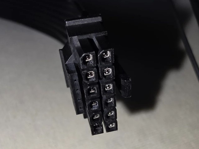

【大家點睇 ? 😂】外媒報道,12VHPWR / 12V-2x6 供電接口自推出以來,熔毀災情頻傳。近日,一名 GeForce RTX 5090 顯示卡用家在 Reddit 表示,他為了防止顯示卡供電接口燒毀,可謂防範到家,不僅每月定期檢查並緊固接頭,甚至每三個月拔出清理。然而,電源線與顯示卡插槽依然發生嚴重燒焦與熔毀現象。這番舉動隨即引來其他網民批評,指過度頻繁的插拔與推擠,反而可能加速接頭結構的磨損,最終適得其反。
據《Wccftech》報道,Reddit 用家 KusKundale 透露,他正在使用 MSI GeForce RTX 5090 SUPRIM 顯示卡,搭配 Corsair(海盜船)RM1000x 電源供應器,並採用 Corsair 官方推出的 Type 4 12V-2x6 電源線。為了防範熔毀,其安裝與保養細節可謂「防範到家」。
為了確保安全,該名用家在機箱空間上作出了最佳化配置。他將顯示卡採取「垂直安裝」方式,讓電源線在彎折前保有高達 7 至 9 公分的直線緩衝空間,完全符合官方建議的安裝指引。此外,他對機箱內部的清潔與維護極為嚴格,每個月清理電腦時,都會順手將 16-pin 電源接頭向內推緊,確保其完全緊密貼合,而且每隔三個月更會將電源線拔下,仔細檢查是否有初期熔化跡象。
然而,他在近日的定期檢查中驚覺,電源線的 12V-2x6 接頭端出現熔毀,且顯示卡端的電源插槽內部針腳亦出現發黑碳化跡象。該貼文在 Reddit 引發了廣泛討論,許多網民回覆批評 12V-2x6 供電設計先天存在缺陷,但同時亦有不少網民認為是苦主自己「做多了」。
有網民指出,雖然過去大部分熔毀案例皆被歸咎於「用家未完全將接頭插緊」或「線材彎折角度過大」,但此案例顯示,過度頻繁的機械性插拔與施力,極可能是導致接頭損壞的主因。
根據 12VHPWR 及 12V-2x6 的技術規格文件,當中明確指出此類高密度 16-pin 電源接頭端的金屬端子,其「插拔壽命(Mating Cycles)」通常僅設定為 30 次。這意味著接頭並非設計用作應付頻繁的檢查與 Reseat(重新插拔)。
有電源供應器廠商指出,每個月施力推擠或每季拔出接頭時,微小的金屬變形或磨損都會逐漸改變端子之間的接觸面。一旦插拔次數過多,內部針腳的夾緊力便會下降,從而導致接觸電阻(Contact Resistance)增加。在 RTX 5090 如此龐大的高瓦數電流負載下,電阻上升會引發局部高溫,導致塑膠外殼熔化與針腳碳化。
