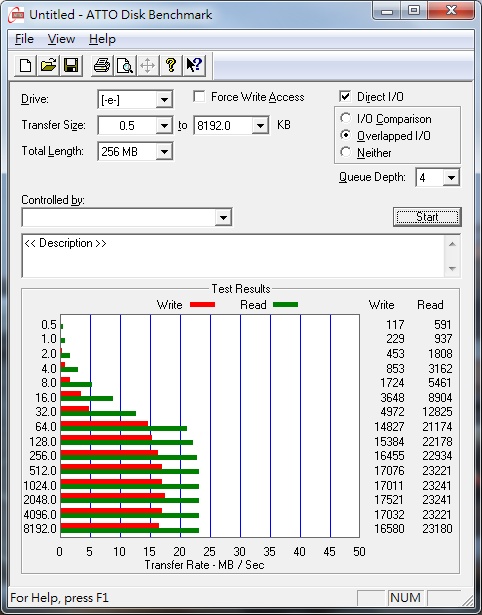

ATTO Disk Benchmark 測試︰
ATTO Disk Benchmark 是十分常用的儲存裝置讀寫性能測試工具,由最細的 0.5KB 至 8MB 的封包大小進行連續性讀寫測試,可以測試出儲存裝置在不同大小的檔案下其性能差異,完成後採用柱狀圖形方式表達。由於是採用順序讀寫的方式, ATTO Disk Benchmark 的結果主要是反映儲存裝置的理論性最高讀寫表現。 HKEPC 採用 256MB 測試長度,測試檔案大小由 0.5KB 至 8MB , Direct & Overlapped I/O 及 4 個 Queue Depth 進行測試。

Transcend UHS-I SDHC 16GB @ Class 10 Express Card Reader
當 Transcend UHS-I SDHC 16GB 記憶體卡用於舊式 SDHC 裝置上,僅能以 25MHz 模式運作於 Class 10 規格下,其性能表現與 Class 10 SDHC 產品無異,最高讀取速度約在 23.2MB/s ,最高寫入速度則約 17.5MB/s ,並無法發揮 UHS-I 的優勢。
