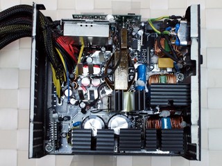

電源供應器內部結構與一般設計差別不太大,電源輸入提供 X 、 Y 電容保護,其中 X 電容更並接一組電阻用作放電,保護用家不會觸電及發生意外。整流子及其他不同功能的三極管均設有高身散熱片,用作傳導熱力至更大面積表面,提高散熱能力。

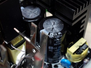

採用 Panasonic 日系大水塘電容,利用 2 顆 220uF 450V 電容並接,令電源輸入更穩定,而其他位置亦採用 Capxon 鋁殼電容及 CHEMI-CON 電解電容,提高電源供應器品質。同時,電源供應器內亦有少量散熱片從電路板上穿上,相信是為電路板排熱。

( 左 ) 採用 Panasonic 日系電容 ( 右 ) 內部有數塊散熱片為電源供應器散熱

( 左 ) 感溫用的熱敏電阻設在散熱片上 ( 右 ) 內部設計乾淨俐落、有助通風
