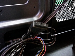

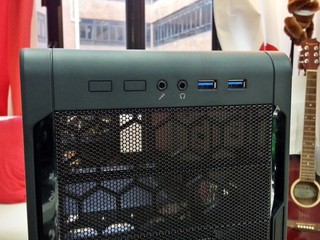

N300 尺寸與大部份 ATX 機箱相若,大約 190 x 426 x 492mm ,機身同樣以黑化及電鍍處理鐵板打造,前方就以塑膠邊框及網狀擋板設計,能夠通風及隔塵。前面板上方設有 2 個 USB 3.0 接口,以 20Pin 針狀方式連接主機板,對現時新推的主機板設計十分適合。
N300N300
( 左 ) 設有 2 組 USB 3.0 接口 ( 右 ) 採用 20Pin 針狀接口

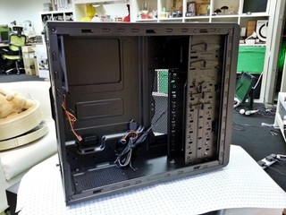

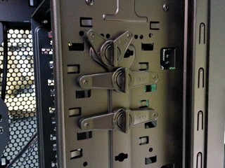

機箱內部結構簡單,電源供應器以下置方式設計,風扇可選擇向內或外進行抽風。由於現時加裝光碟機的用家比以往減少,因此機箱只保留 2 組 5.25 吋光碟機安裝位置。另外設有 1 組外露式及 7 組隱藏式 3.5 吋硬碟機安裝空間,以及 1 組 2.5 吋安裝空間預留作固態硬盤使用。採用免工具設計,從兩邊加入扣具把硬碟機緊扣在適當位置。
機箱以 ATX 方式設計,因此在繪圖卡及處理器散熱安裝方面亦有一定預留。能夠加裝 320mm 長的繪圖卡產品,現時較新型號的繪圖卡如 GeForce GTX Titan 長度亦只有約 270mm ,因此安裝空間十分充足。而處理器散熱器最高支援 164mm ,即大部份市面的塔式散熱都能夠安裝。
N300N300
( 左 ) 設有多達 8 組 3.5 吋安裝空間 ( 右 ) 採用免工具設計

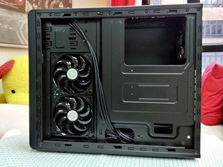

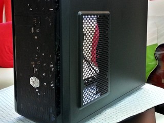

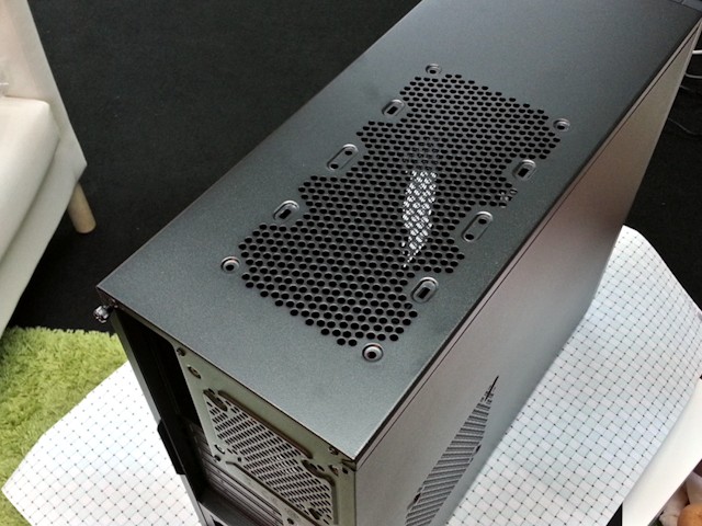

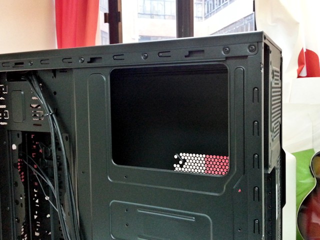

散熱設計方面正正是 N300 的賣點之一,在硬碟機安裝位置旁邊留有 2 組 120mm 位置,用家能夠利用這個位置加裝 120mm 或 240mm 水冷產品,同時,側板亦設有通風位置,讓用家能夠加裝風扇進行抽風,為冷排散熱。即使用家不選擇採用水冷產品,亦可在機箱前方加裝最多 2 組 120mm 風扇、頂部加裝最多 2 組 120mm 風扇、側板加裝 1 組 120mm 風扇。
N300N300
( 左 ) 機箱一側能夠加裝 240mm 冷排 ( 右 ) 能夠抽入外部鮮風散熱
N300
頂部可額外加裝 2 組 120mm 風扇
