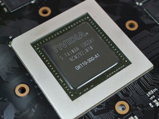

其中, i-Chill GTX780 HerculeZ X3 Ultra 繪圖卡採用 28nm Kepler 「 GK110 」繪圖核心,核心編號為「 GK110-300-A1 」,核心經過屏蔽一整個 GPC ,因此擁有 12 組 SMX units ,內建 2304 CUDA Cores 和 192 個 Texture Units ,內建 6 個 64-bit 記憶體控制器, 提供 48 個 ROP Units ,並支援 384bit GDDR5 記憶體。

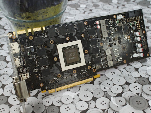

採用「 P2083 」 PCB 和 6+2 相供電設計,配備 384Bit 3GB GDDR5 記憶體配置,繪圖卡提供 2 組 Dual-Link DVI 、 1 組 HDMI 及 DisplayPort 接口,供電方面同樣採用 8Pin + 6Pin 接口,採用封閉式電感及鋁殼電容,能夠承受繪圖卡發出的熱力。

i-Chill GTX780 HerculeZ X3 Ultra 採用 6+2 相供電設計

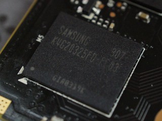

( 左 ) 內建「 GK110-300-A1 」繪圖核心 ( 右 ) 搭載 SAMSUNGK4G20325FD-FC03記憶體顆粒

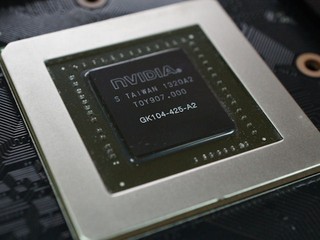

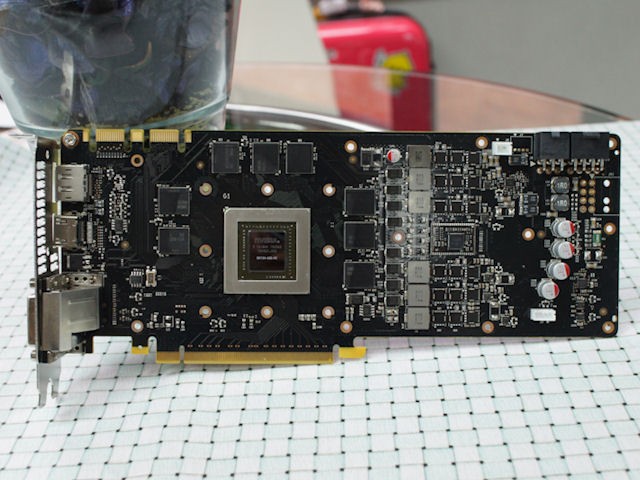

i-Chill GTX770 HerculeZ X3 Ultra 繪圖卡則採用編號為「 GK104-425-A2 」的 Kepler 「 GK-104 」繪圖核心,內建 8 個 SXM ,擁有 1,536 個 CUDA Cores 、 128 個 Texture Units 、 32 個 ROPs Unit ,搭載 256bit 2GB GDDR5 記憶體,改用編號為「 P2005 」的 PCB ,採用 5+1 相供電設計,需要採用 1 個 8Pin 供電和 1 個 6Pin 供電接口。

i-Chill GTX770 HerculeZ X3 Ultra 採用「 P2005 」 PCB , 5+1 相供電設計

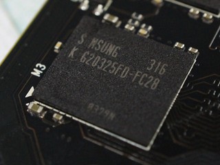

( 左 ) 搭載「 GK104-425-A2 」繪圖核心 ( 右 ) 搭載 Samsung K4G20325FD-FC28 GDDR5 記憶體顆粒

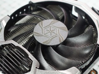

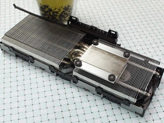

繪圖卡最大賣點為 i-Chill HerculeZ X3 Ultra 散熱器,可看到在 3 風扇設計的散熱器下提供超大面積散熱面,並由 5 根 Heatpipe 熱導管貫穿兩組散熱鰭片,把核心熱力平均傳送,同時, HerculeZ 散熱器設有導流罩模塊化設計,只需拆下六角螺絲即可將風扇輕易拆卸更換,方便除塵清潔。今次 i-Chill HerculeZ X3 Ultra 更加入了 LED 背光膠片,用家能夠在表面繪畫圖案或字樣,為繪圖卡增添美感,而且膠片後收藏一組六角匙,方便用家隨時拆卸風扇。

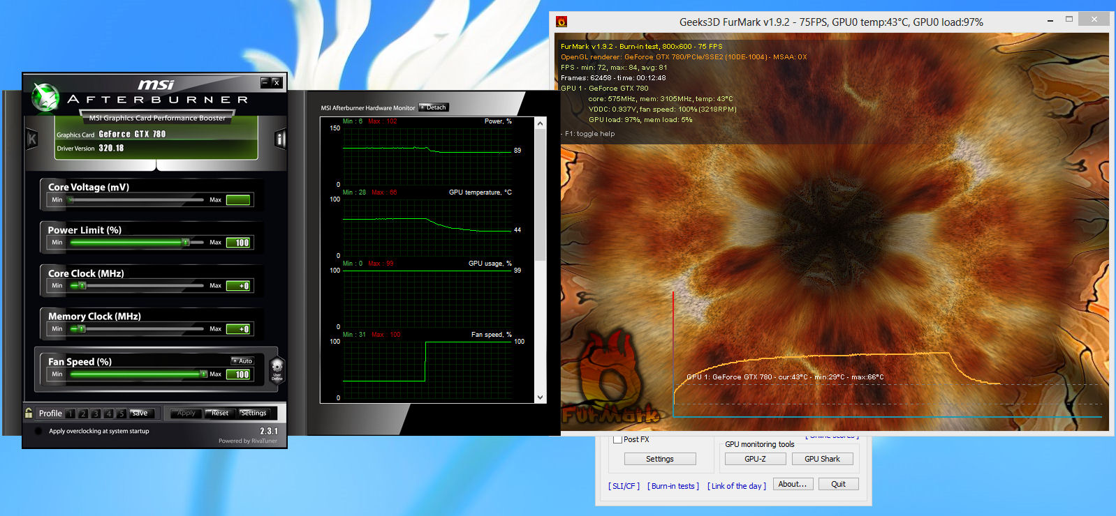

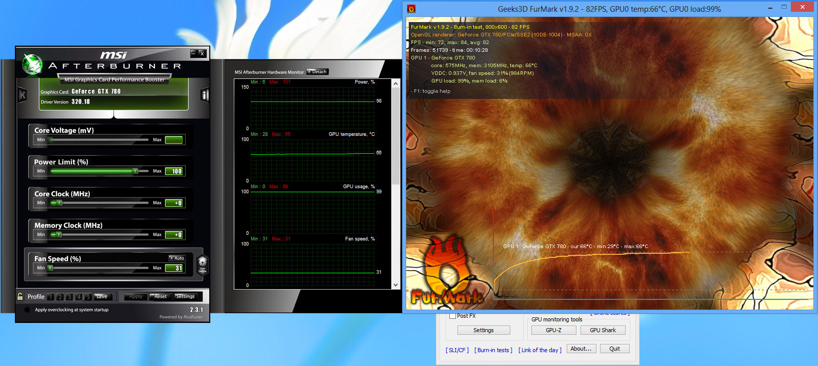

散熱效能方面,據測試所見, i-Chill GTX780 HerculeZ X3 Ultra 繪圖卡在 1006MHz 核心時脈下,以 FurMark 令繪圖核心滿載,風扇在 31% 轉速時核心溫度最高也僅為 66°C ,在得到良好散熱效能下也能兼顧運作聲噪,如把風扇轉速提升至 100% ,核心溫度更跌至只有 43°C ,表現十分理想。
散熱器加入了 LED 背光膠片,膠片後收藏一組六角匙
採用 3 風扇設計,內藏 5 根 Heatpipe 熱導管貫穿兩組散熱鰭片

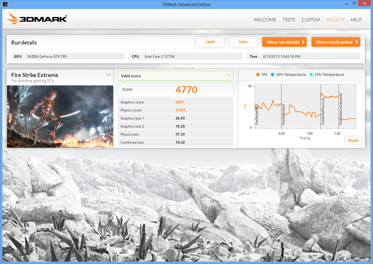

i-Chill GTX780 HerculeZ X3 Ultra 在 3D Mark Strike Extreme 錄得 4770 分 , 同樣比較公版 GTX 780 的 4409 分有明顯增長

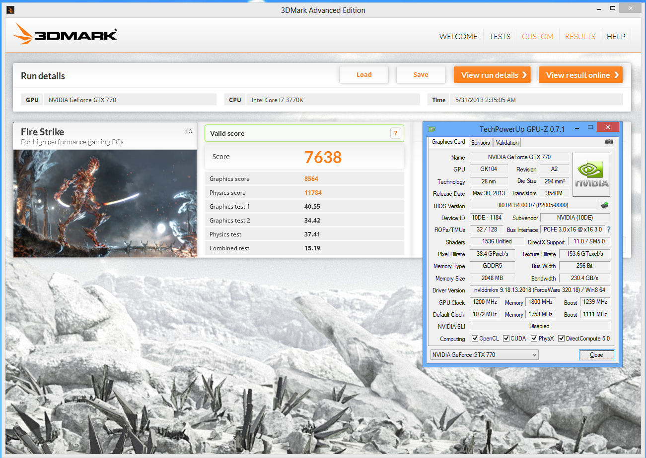

i-Chill GTX770 HerculeZ X3 Ultra在 3D Mark Strike 錄得 7118 分,也比較公版的 6921 分有所進步

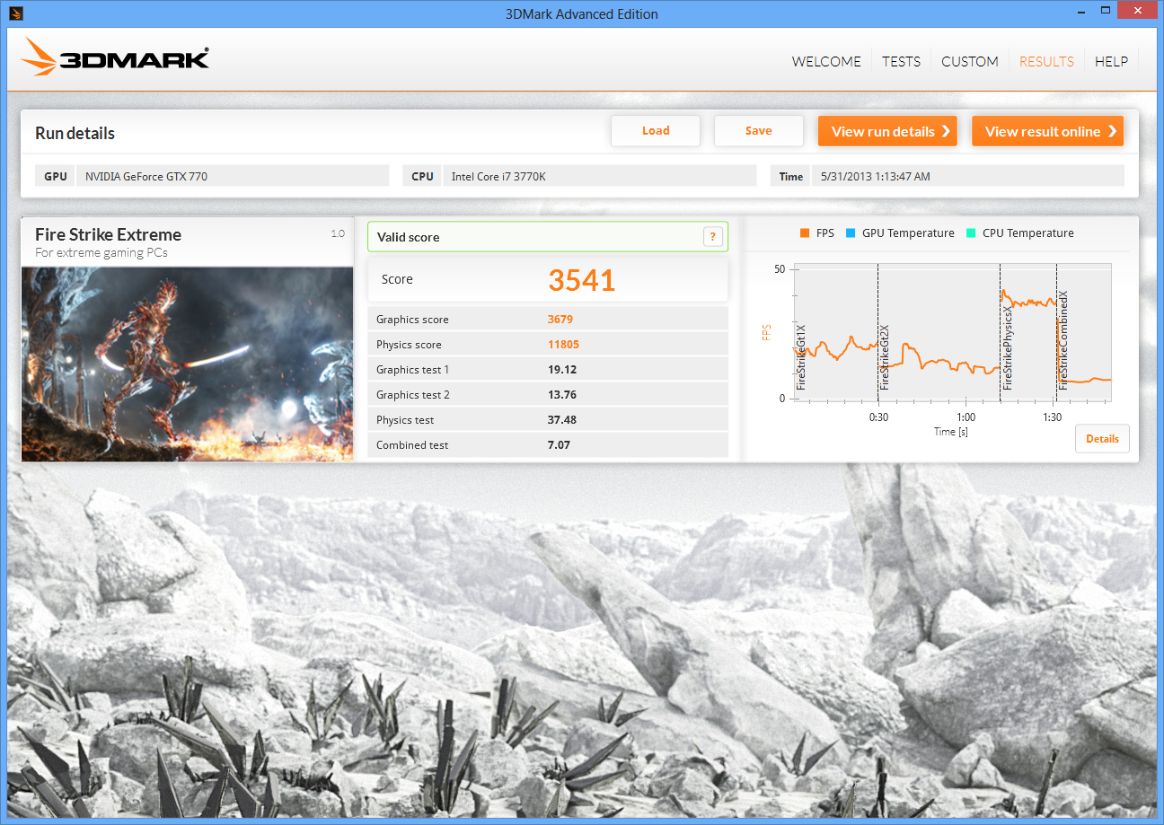

i-Chill GTX770 HerculeZ X3 Ultra 在 3D Mark Strike Extreme 則錄得 3541 分

i-Chill GTX780 HerculeZ X3 Ultra 在 31% 風扇轉速下 , 核心 100% 負載溫度僅為 66°C
當把風扇調至 100% 全速運作,核心溫度更進一步跌至僅為 43°C

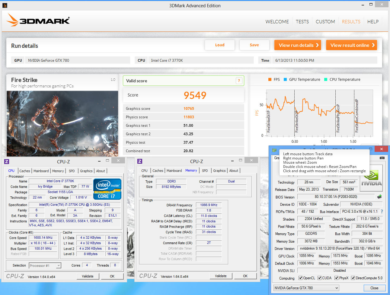

效能再進﹕
i-Chill GTX780 HerculeZ X3 Ultra 在風冷情況及不加電壓情況下,核心 時脈可再超頻至 1055MHz ,1573MHz記憶體時脈
i-Chill GTX770 HerculeZ X3 Ultra 在風冷情況及不加電壓情況下,核心時脈可再超頻至 1200MHz , 1,800MHz 記憶體時脈
