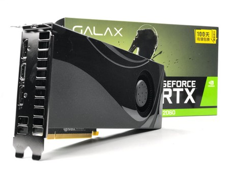

GALAX GeForce RTX 2060 率先登場,採用全新 NVIDIA「TU106-200」繪圖核心,具備 1920 個 CUDA Cores、120 Texture Units,更擁有 240 個 Tensor Cores 及 30 個 RT Cores,滿足 1080p / 1440p 解析度流暢執行光線追踪技術,配搭 Dual-Slot Blower 風扇散熱器,以高性價比作為主要賣點。
GALAX GeForce RTX 2060 繪圖卡
2060
GALAX GeForce RTX 2060 普通版正式開賣,採用 NVIDIA全新「TU106-200」繪圖核心,擁有高達 1920 個 CUDA Cores、120 個 Texture Units,性能追貼 GeForce GTX 1080,更擁有240 個 Tensor Cores 及 30 個 RT Cores,滿足 1080p / 1440p 解析度流暢執行光線追踪技術,配搭 Dual Slot 渦輪風扇散熱器,沒有花巧的外觀與 RGB燈效,以高性價比、高穩定性作賣點。
2060
GALAX GeForce RTX 2060 普通版卡身尺寸為 281mm x 124mm x 41mm,外觀設計實而不華,採用 6cm 渦輪散熱風扇配合 Dual Slot 導風管設計,整個散熱被外殼包圍形成密封空間,可以確保氣流完全通過散熱鰭片,最終將廢熱排出機箱外部。

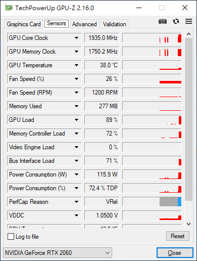

時脈方面,GALAX GeForce RTX 2060 核心時脈為 1,345MHz Base Clock、1,680MHz Boost Clock,沒有預設超頻,支援全新 GPU Boost 4.0 技術可按溫度及負載水平自動超頻至最高 1,935MHz。
散熱測試︰
2060
散熱方面,GALAX GeForce RTX 2060 並不具備 Zero Fan 模式採用 Furmark 進行 3D運算負載測試,經過 30分鐘 GPU 完全負載後風扇自動調整至 70 % 轉速,最高溫度約為 70°C,能夠讓 GPU 時脈保持在 1,560MHz。

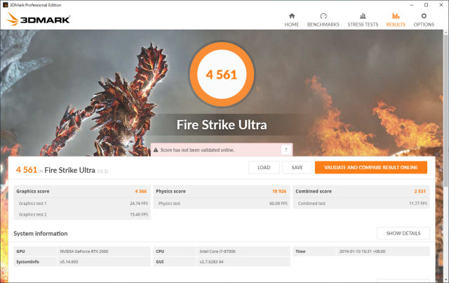

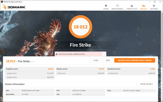

3DMark 測試︰
2060
2060
2060
2060
2060
2060
