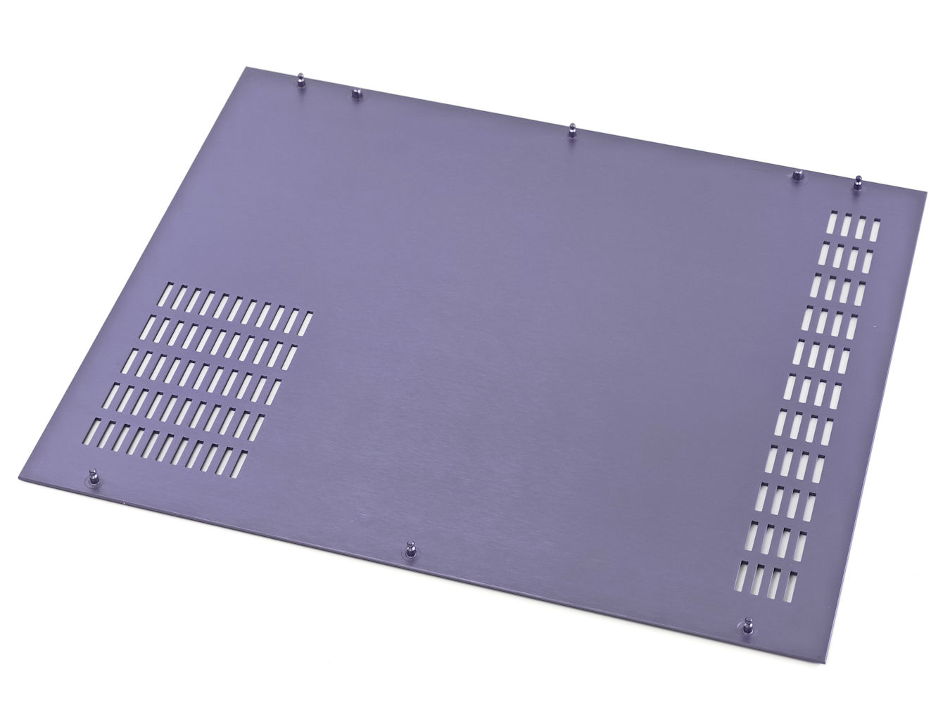

AS Enclosure W1 Purple 採用紫色鋁合金外殼,外殼表面設有拉絲紋及噴砂表面處理,左右側板外殼加入了通風用途的方形格栅開孔設計,前面板加入銑加工處理,以形成積層書架外觀的接紋拼接效果,並在空隙之間設有通風開孔,帶來現代簡約的外觀風格,整個機箱猶如觀賞用途的藝術品一樣。

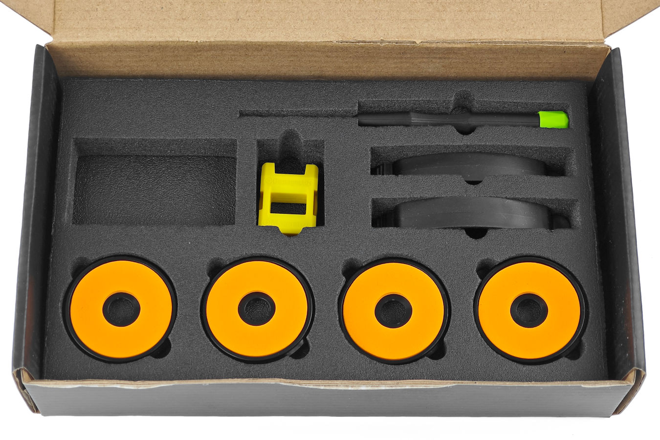

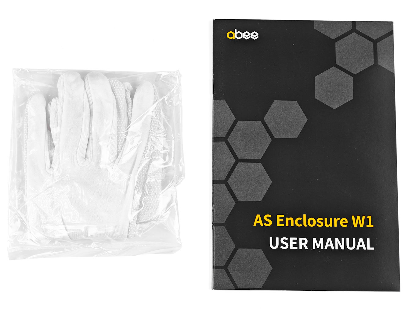

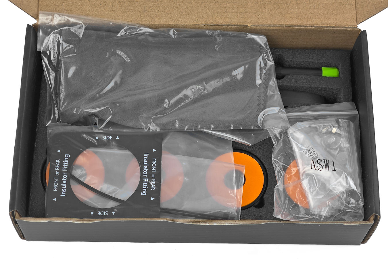

AS Enclosure W1 機箱包裝箱附有 1 對防滑手套和 1 本使用說明書。
abee AS Enclosure W1 機箱
abee AS Enclosure W1 機箱abee AS Enclosure W1 機箱
機箱內部預先綁定配件盒,配件盒附連擦拭布、機箱安裝螺絲、機箱腳座安裝輔助卡片、鋁金屬腳座、可黏貼理線夾、六角螺絲批、增磁消磁器等。

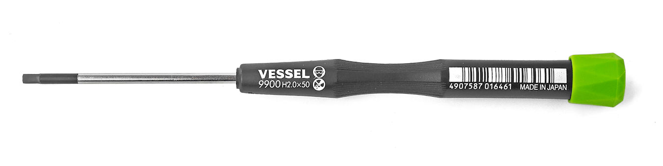

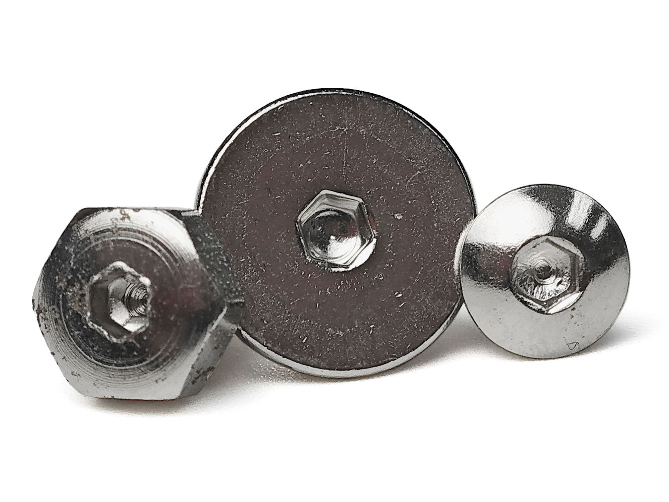

abee AS Enclosure W1 機箱內部及附連的固定安裝螺絲主要為內六角孔螺絲,同時附連 1 支日本 VESSEL H2.0x50 規格的小型螺絲批,用家需要使用這支螺絲批來處理所有螺絲的裝拆。

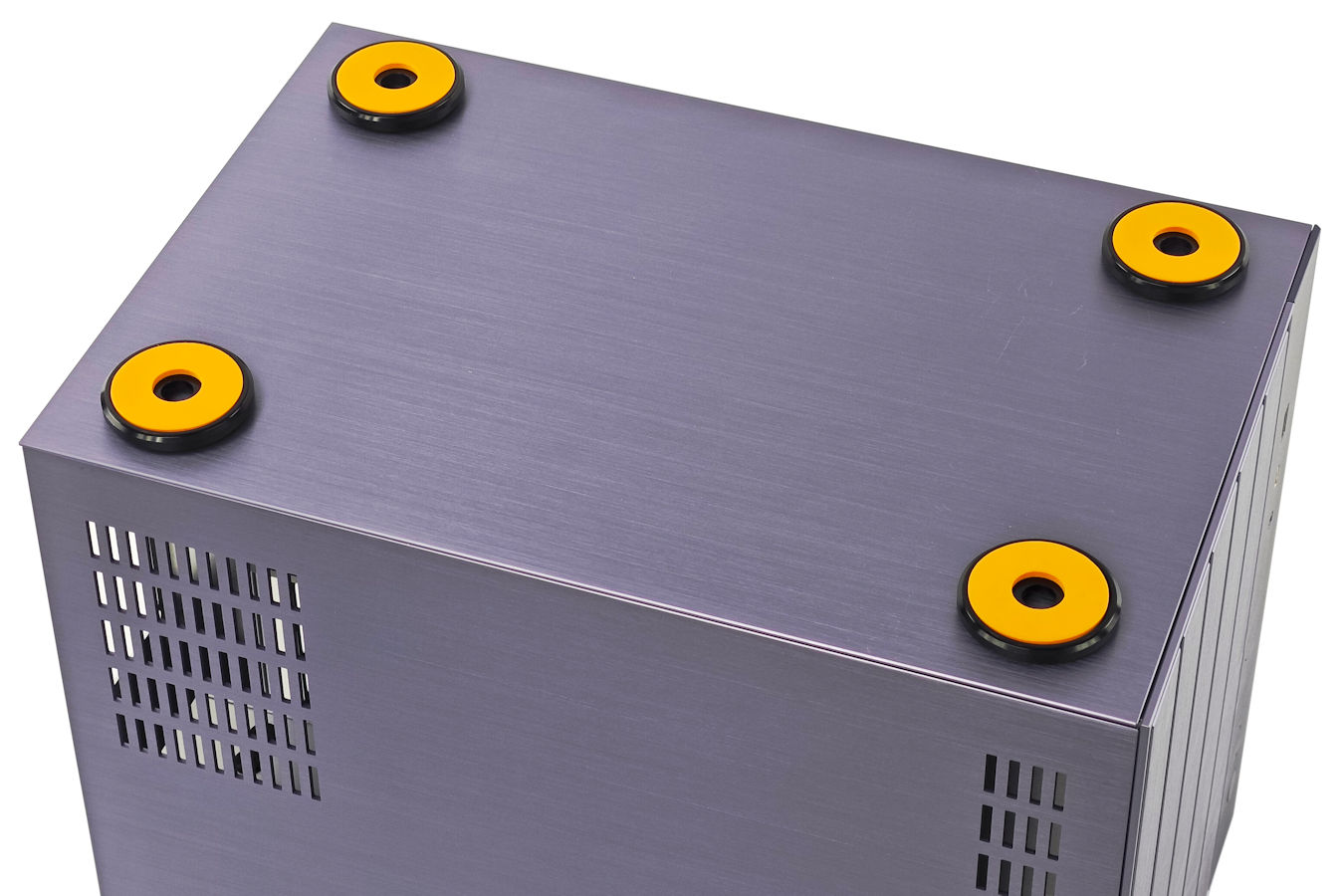

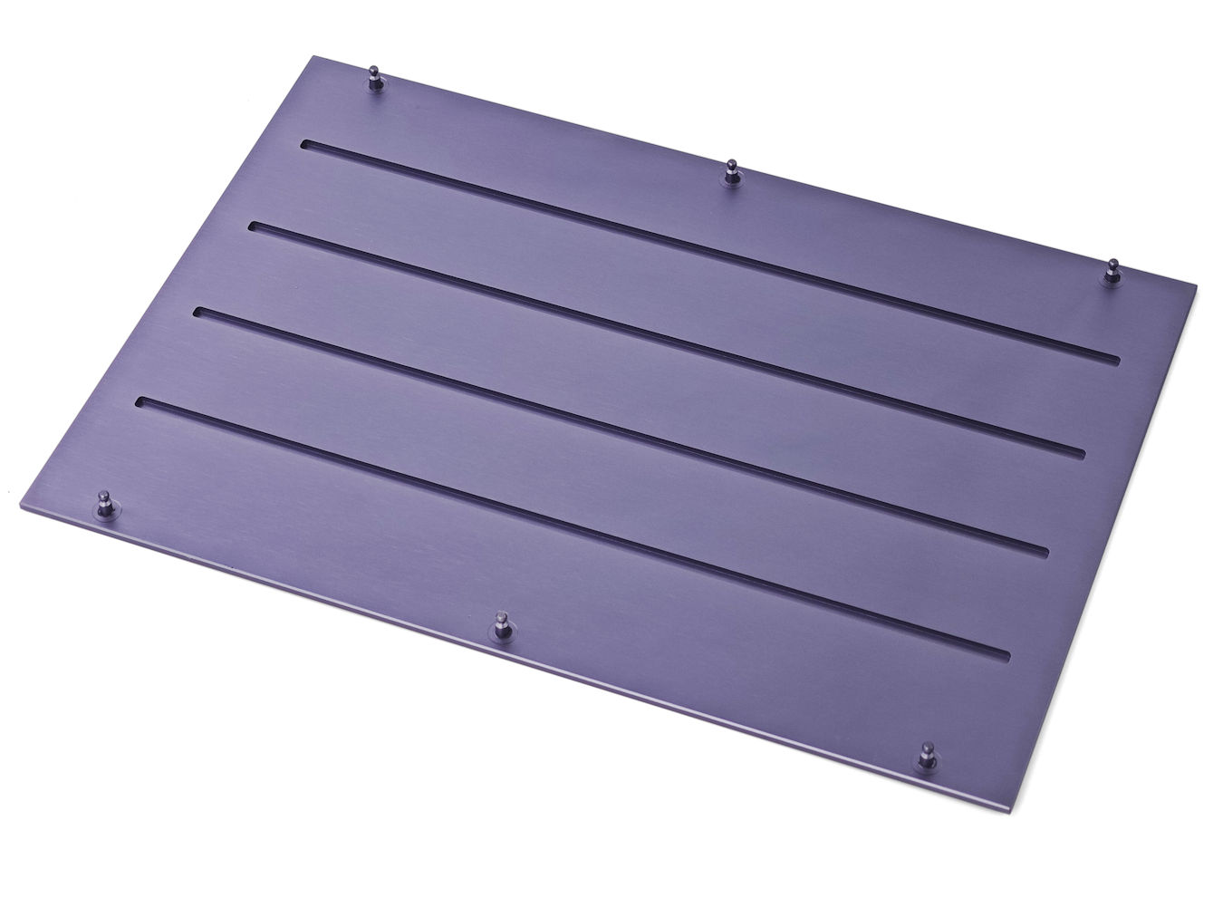

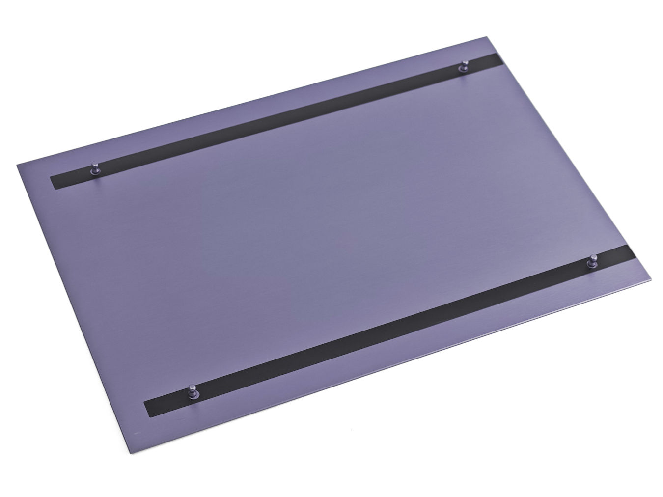

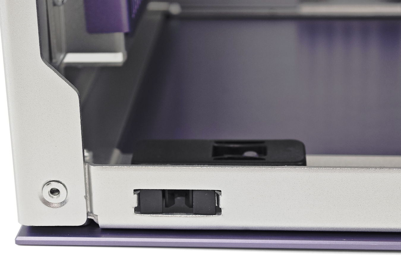

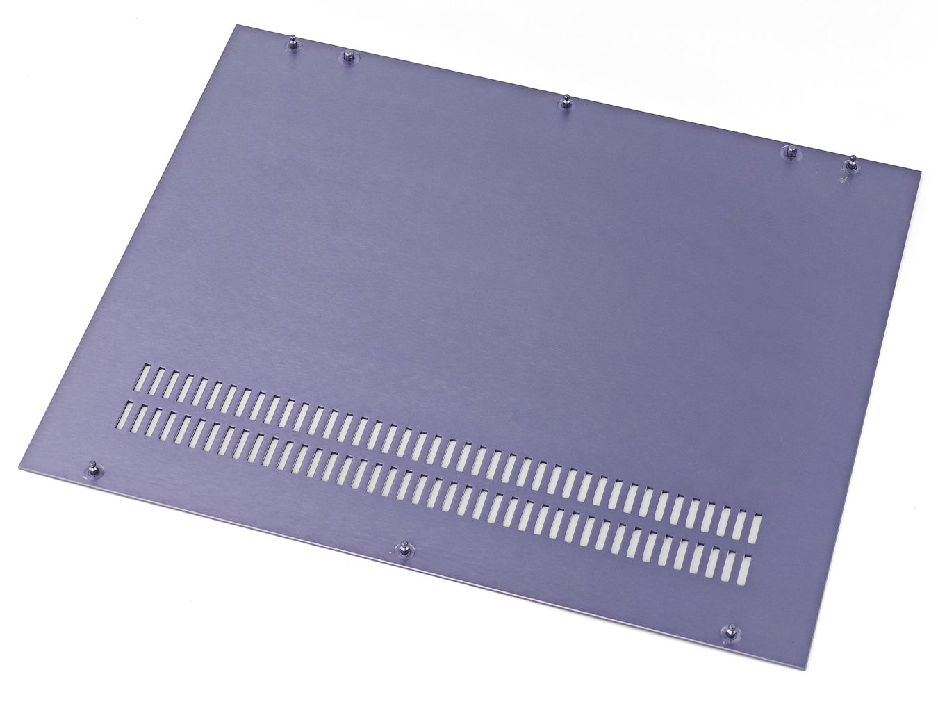

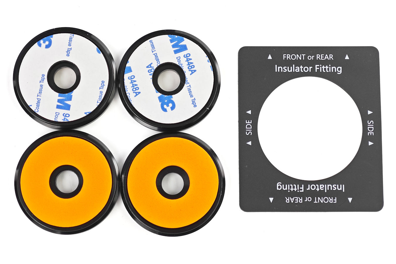

AS Enclosure W1 上下面板外殼出廠時沒有預先裝上腳座,用家需要自行使用輔助卡片貼上鋁金屬腳座到外殼四角位置。

abee AS Enclosure W1 機箱採用全鋁金屬 CNC 加工材質,內部開孔為激光切割處理,設有 5 面可拆式鋁面板外殼,搭配內部鋁製骨架,面板外殼為陽極紫色,內部骨架為陽極銀色。前面板厚度為 3.0mm、上下面板及左右面板厚度為 2.0mm、內部骨架厚部分分別為 1.5mm 和 1.2mm,總共設有 273 個散熱開孔設計。全鋁金屬機箱不但帶來更佳的外觀質感,更提供更佳的堅固性及較較輕重量。

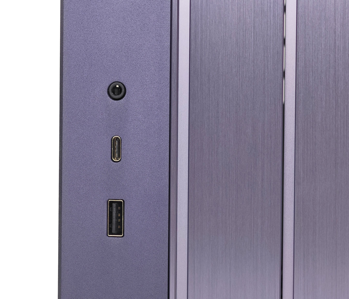

abee AS Enclosure W1 機箱的 I/O Panel 位於前面板的左邊部分,提供 Power 開關按鈕、3.5mm 耳機及麥克風四極音訊接口、1 組 USB 3.0 Type-C 5Gbps 接口、1 組 USB 3.0 Type-A 5Gbps 接口。

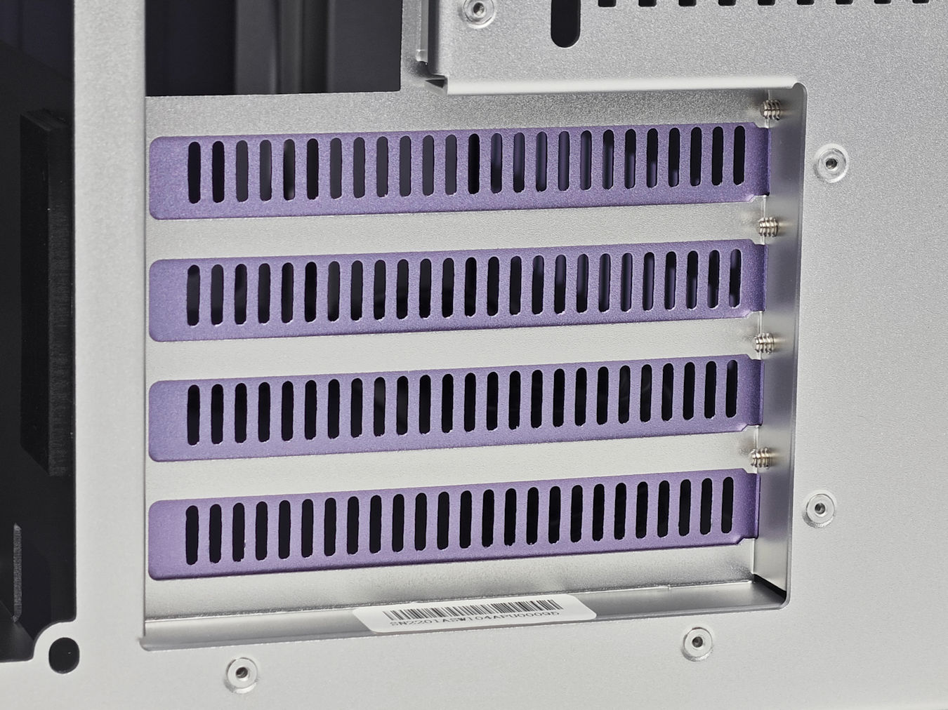

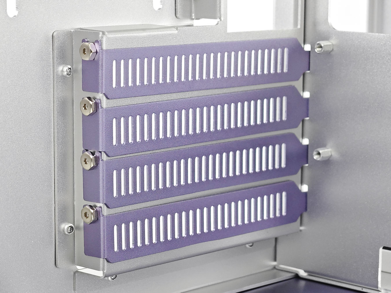

支援 4 PCIe Slot、GPU 橫向安裝

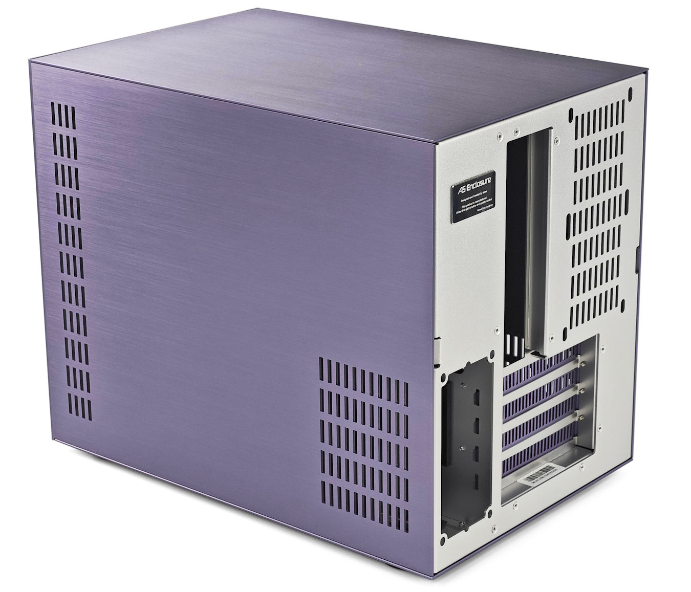

AS Enclosure W1 設有 4 個 PCIe Slot 橫向擋片插槽,支援最大 4-Slot 顯示卡橫向安裝。

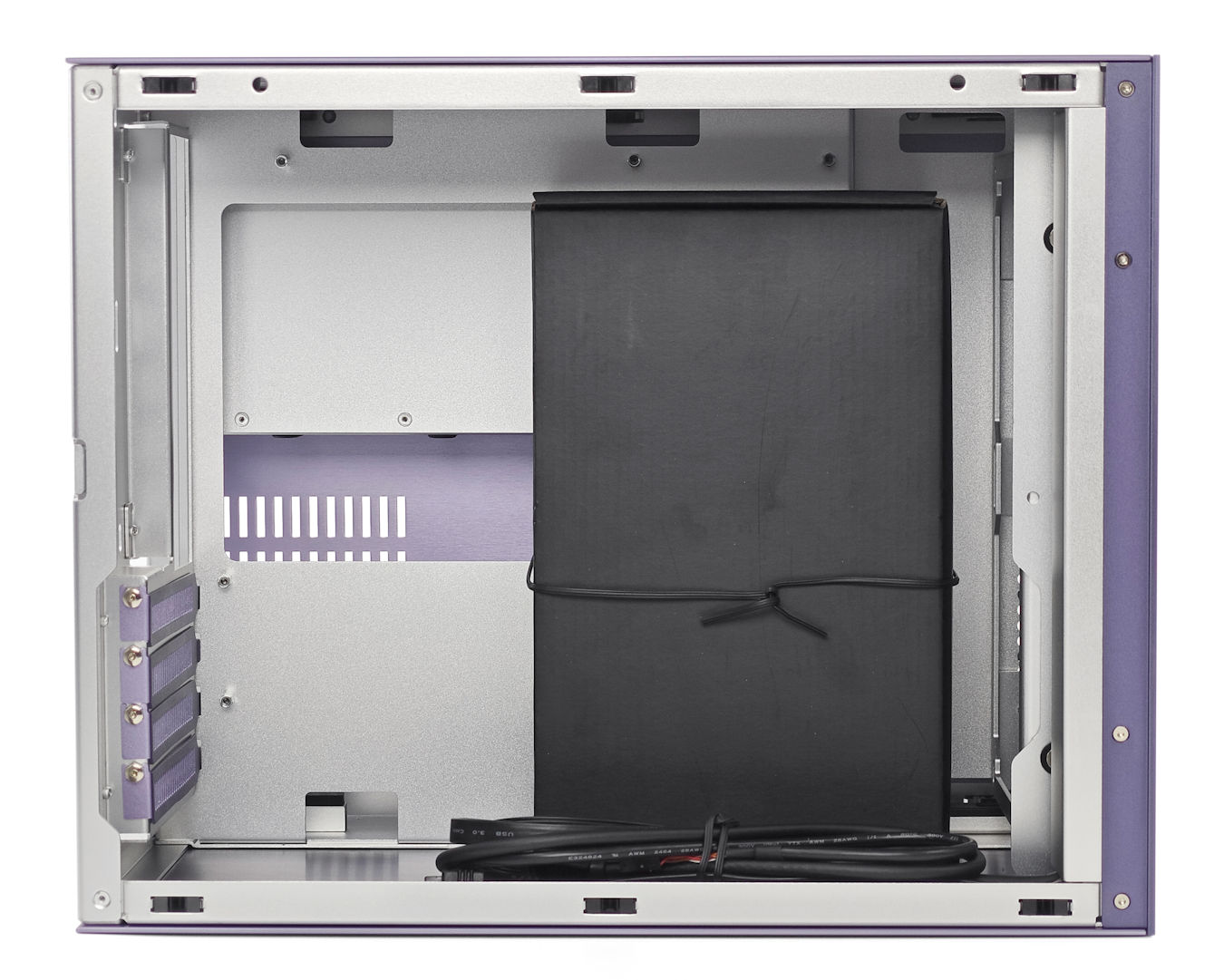

獨立左右分艙式設計

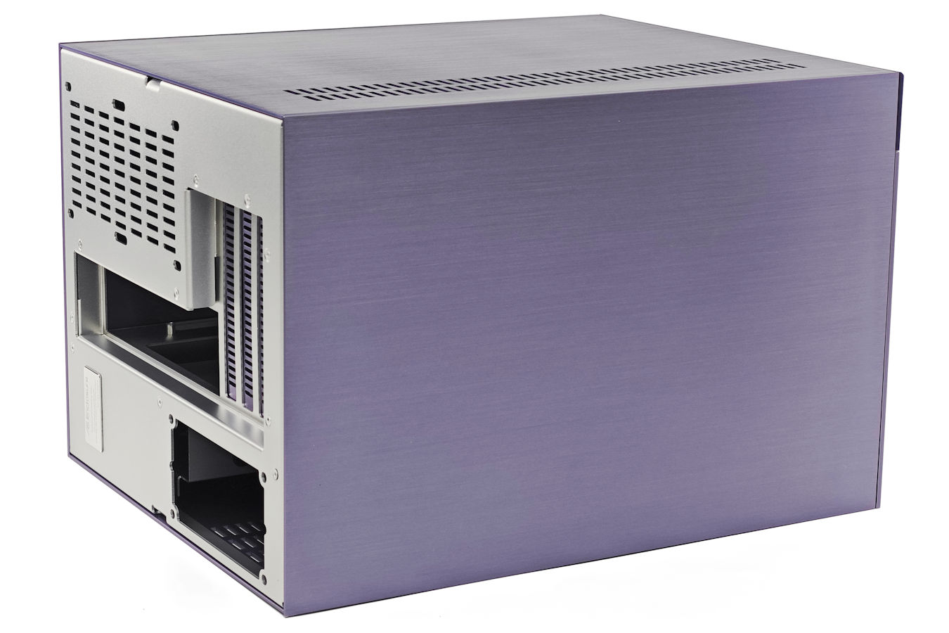

abee AS Enclosure W1 採用獨立左右分艙式設計,相比一般機箱的上下分艙設計,機箱火牛固定位置由下方區域轉移到機箱的右側背面區域,因此機箱體積尺寸由窄高身變為肥矮身。

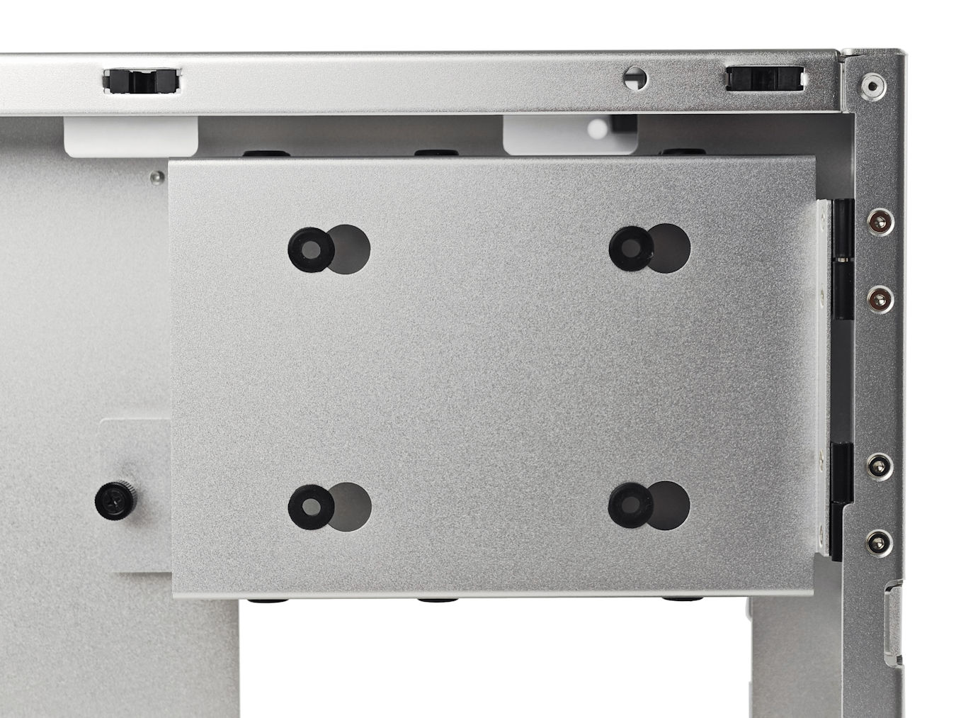

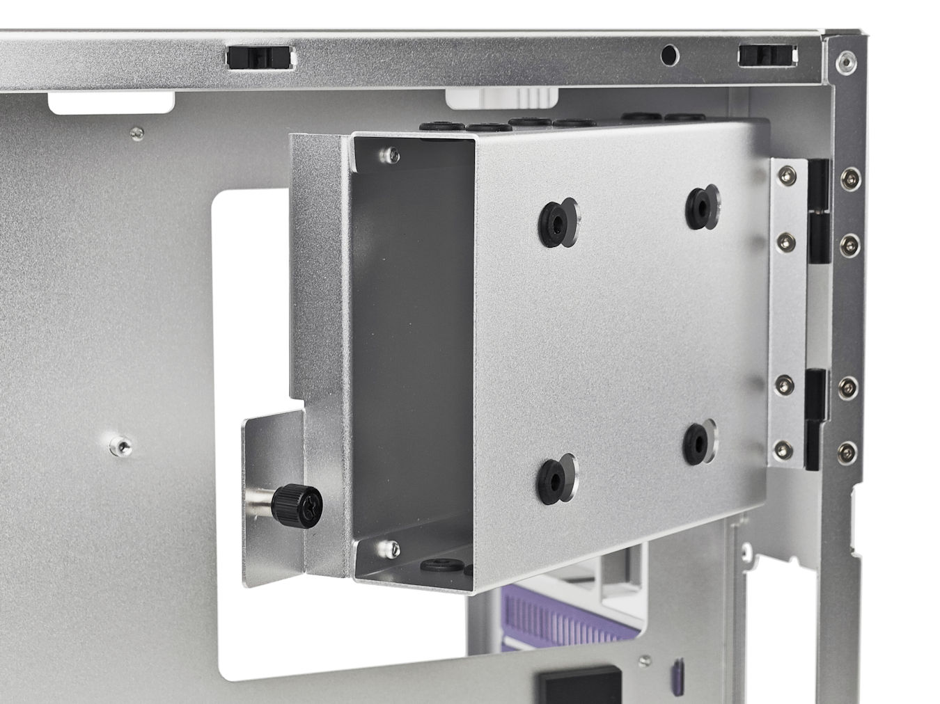

支援 1x HDD + 1x SSD 儲存裝置

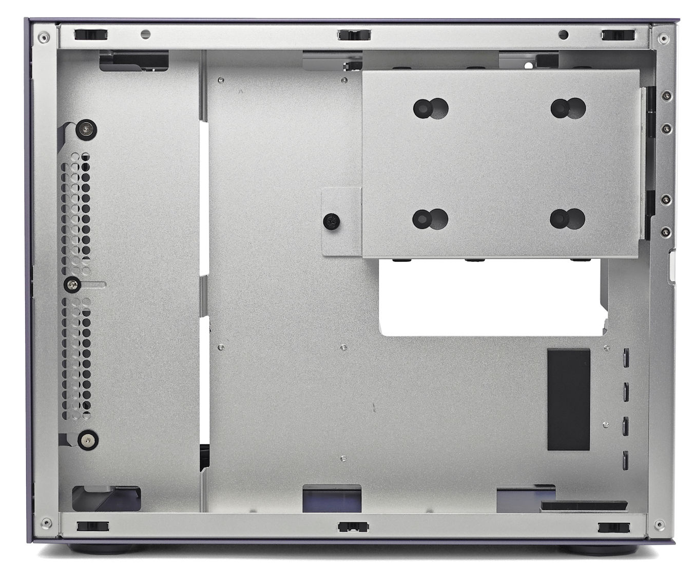

abee AS Enclosure W1 機箱右側右上方位置設有 1 個硬碟架,可同時安裝 1 個 3.5" HDD 和 1 個 2.5" SSD 儲存裝置。用家需要鬆開硬碟架上的固定螺絲後,把硬碟架打開至 90° 狀態,才能把完整地安裝 HDD 螺絲。

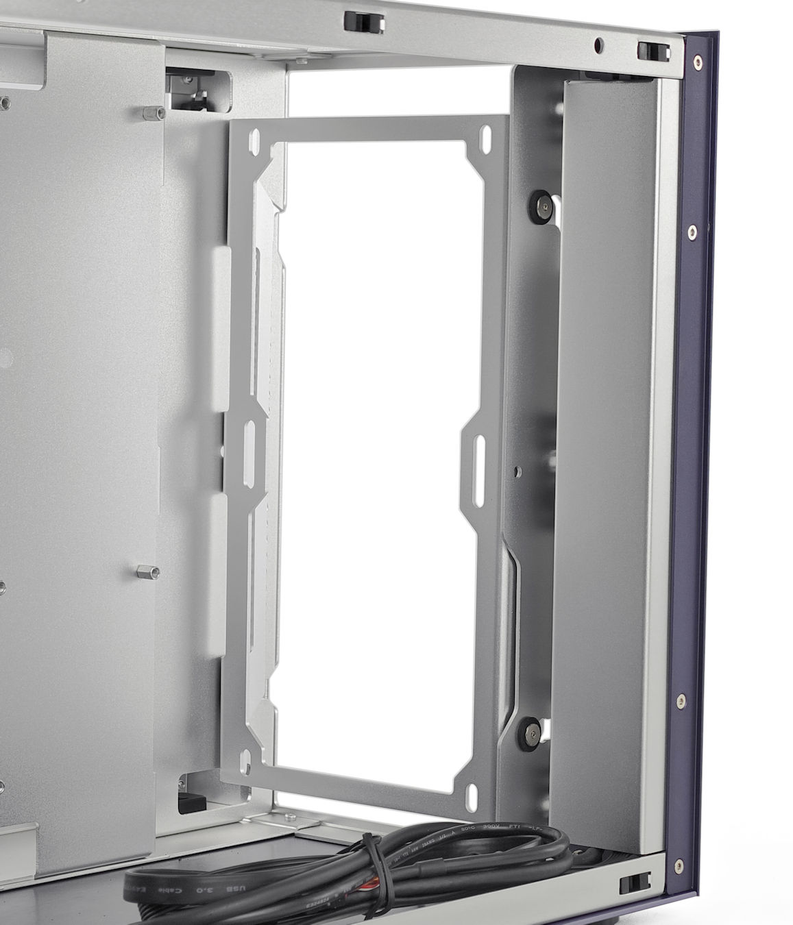

支援 SFX / SFX-L 電源器

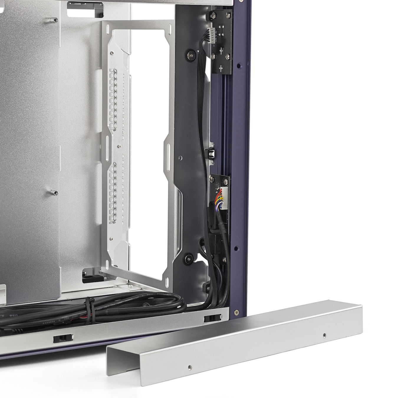

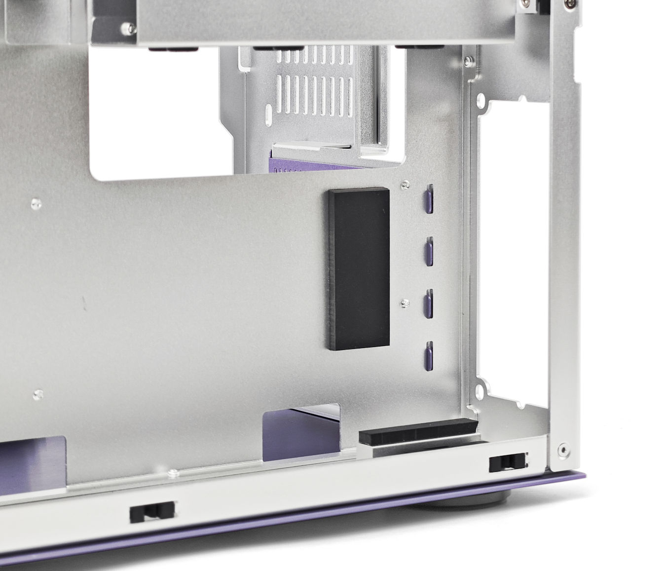

abee AS Enclosure W1 機箱機箱右側右下方位置為火牛電源固定安裝位置,設有矽膠墊以墊起電源器,支援 SFX 或 SFX-L 規格的電源器。
abee AS Enclosure W1 設有主機板開孔及多個穿線開孔設計,可方便用家於機箱背面穿插不同的連接線材,而機箱右側背面具備約 4.9cm  ~ 6.8cm 藏線空間,擁有充足的空間擺放不同的連接線材,不過沒有具備捆綁的開孔設計,用家需要透過附連可黏貼理線夾來捆綁多組連線線材,在沒有水冷安裝情況下,穿線及理線方面不會太過困難。

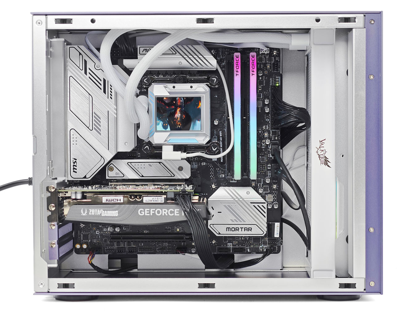

AS Enclosure W1 完整安裝
abee AS Enclosure W1 機箱由於尺寸大小和通風散熱設計的關係,不太適合選擇高功耗的 CPU 和 GPU,特別是長身尺寸的 GPU,最高 CPU 散熱器高度為 150mm、最為 GPU 長度為 310mm,安裝 240mm 水冷後,最長 GPU 長度縮短少 280mm,因此使用這款機箱時將會大大限制電腦硬件規格的選擇。若用家選用高功耗硬件配件,即使裝上 4 個風扇,也較發生高溫過熱的情況。

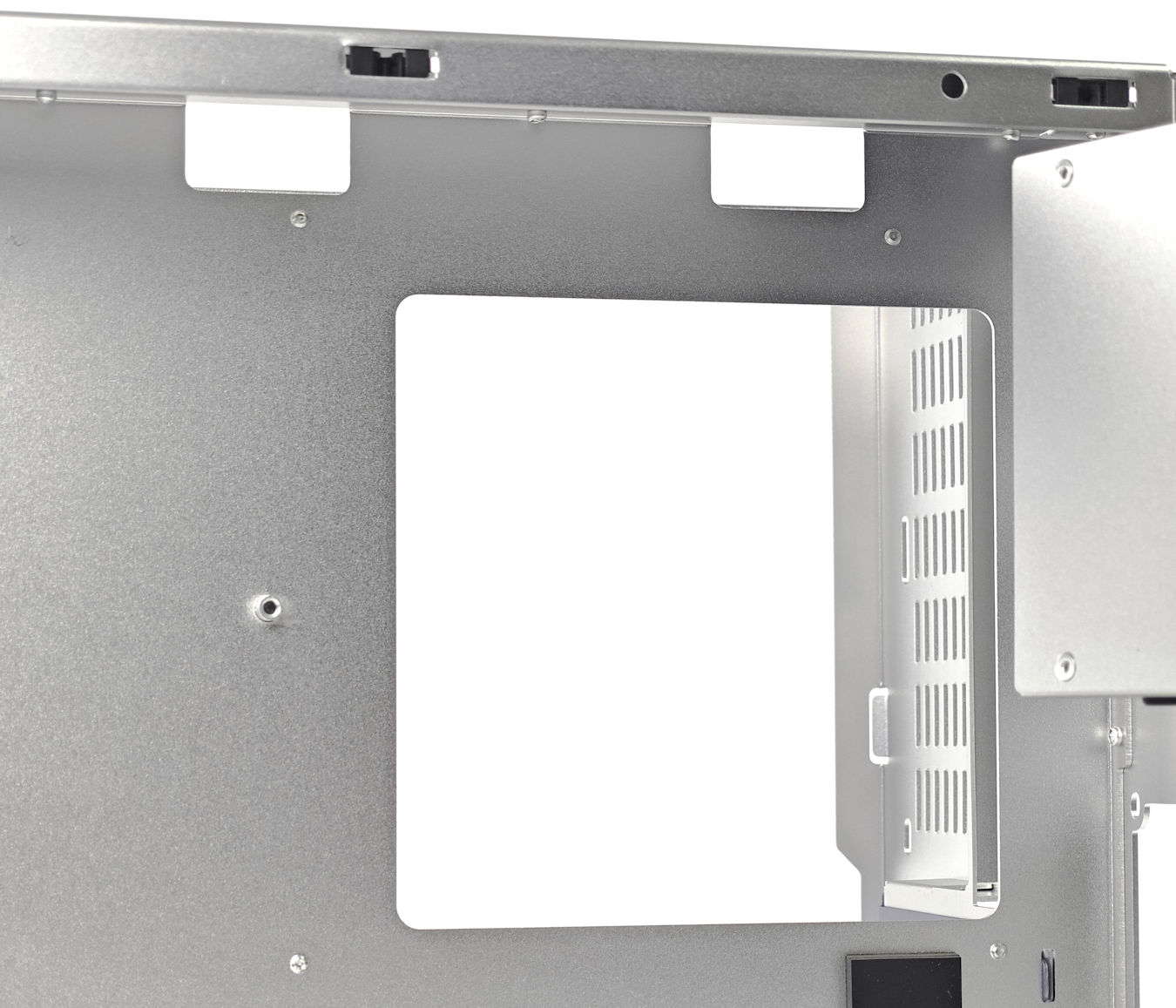

在完成整個硬件組裝後,筆者發現這款機箱有些設計對於組裝硬件時十分不友善,將會令組裝者花費更多時間來組裝。例如:主機板開孔位置與實際的 CPU 散熱器扣具背板位置有偏差,導致無法在裝上主機板後才安裝 CPU 散熱器扣具背板,因此用家需要預先裝上背板後才把主機板安裝到機箱上,另外沒有開孔的鋁板部分擋着扣具背板,這會頂起主機板的上部分位置而無法完整地扭上部分固定螺絲。
前置風扇固定架的厚度約 1.2mm / 1.5mm,而安裝螺絲位置沒有打磨處理,對於常規水冷排長螺絲約 30mm 左右,在穿過風扇及水冷排後剩下約 3mm 螺紋長度,再加上固定架厚度,其實不足把整個水冷及風扇鎖上到固定架,這會導致在安裝水冷及風扇時難以對準螺絲孔,此時只能強行施力把螺絲鎖上,但水冷排的螺絲孔就會被擴大,假如拆下水冷後再在同一個螺統孔鎖上的話,其實已經無法鎖上,而這款機箱又沒有附連更長尺寸的水冷排長螺絲,唯一可解決的方法就是用家自行配上 33mm 長螺絲,或者使用附連 33mm 長螺絲的水冷型號 (e.g. VK 水冷)。
前置風扇固定架的裝拆是透過左右兩側上下具備矽膠套圈及螺絲設計,加上內部骨架的滑軌設計,以滑動方式從上而下滑入滑去。假如,在沒有安裝水冷的話,這個設計是十分方便,而筆者亦有看見官方用上自家 abee 240 水冷,確實是很輕鬆裝上水冷連固定架,不過筆者嘗試使用另外兩款品牌的水冷卻無法像官方的理想設計順利地滑動,可能是水冷排尺寸體積有偏差關係,無論是從上而下或下而上的方式裝上水冷連固定架,都是會卡着內部骨架,解決方法是先把固定架的左右兩側上方的矽膠套圈及螺絲移除,移除後才能以上而下的方式裝上,之後才裝回左右兩側上方的矽膠套圈及螺絲。

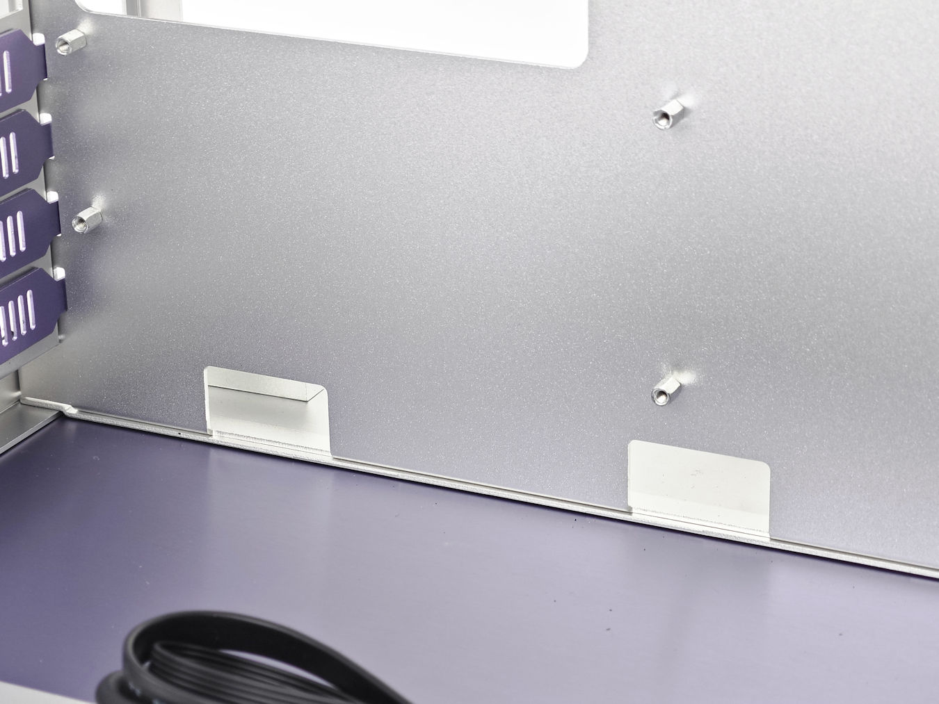

內部骨架的鋁板雖然有一定的厚度,但很多邊緣部分並沒有很好地拋光打磨,實際仍然有輕微邊緣鋒利的情況,很容易割到連接線材的塑膠管部分,在穿插連接線材時需要溫柔地拉出,最好是戴上附連的防滑手套,以免割到皮膚。
