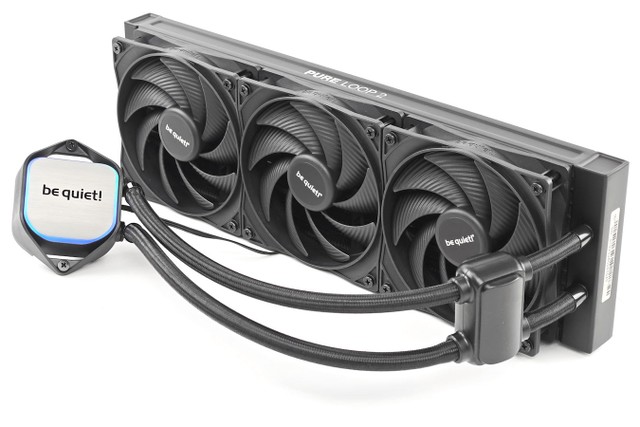

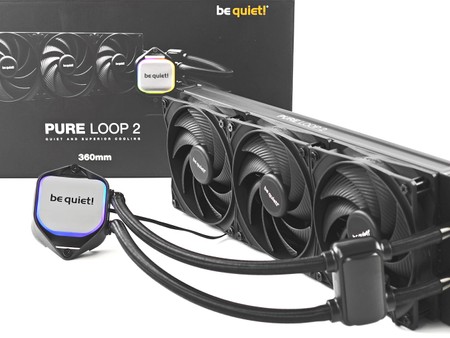

去年 be quiet! 推出採用 ARGB 水冷及 ARGB 水冷頭的 Pure Loop 2 FX 系列水冷,而今年 be quiet! 推出去除 ARGB 風扇的 Pure Loop 2 系列水冷,改為無光害的 Pure Wings 3 120mm PWM high-speed 風扇,並沿用 ARGB 水冷頭,同樣用上雙重減震外置水泵設計,並提供十分寧靜的運作表現。
be quiet! Pure Loop 2 360mm 一體式水冷
be quiet! Pure Loop 2 360mm 水冷
▲ be quiet! Pure Loop 2 360mm 一體式水冷
be quiet! 全新推出 Pure Loop 2 一體式水冷,設有 120mm / 240mm / 280mm / 360mm 版本,今次開箱的版本為 Pure Loop 2 360mm,採用雙重減震外置水泵設計,搭配 360mm 高密度鋁金屬水冷排和 3 把無光害的 Pure Wings 3 120mm PWM high-speed 風扇,提供十分寧靜的運作表現,獲有自家 A+ 散熱器效能評級,可應付 Intel Core i9 或 AMD Ryzen 9 CPU 的散熱需求,用上 ARGB 發光水冷頭,並提供 3 年保養服務。

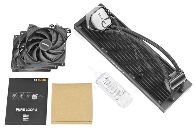

句裝盒附有水冷本體、 Pure Wings 3 120mm PWM high-speed 風扇、扣具盒、安裝說明書、補充水冷液。

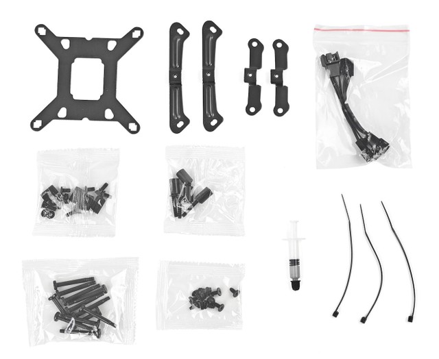

be quiet! Pure Loop 2 360mm 水冷扣具包附連 Intel 1700 / Intel 1200 / 115X 平台背板、Intel 背板螺柱、Intel 平台支架、AMD AM5 / AMD4 膠柱、AMD AM5 / AMD4 平台支架、通用支架螺絲,另外附連水冷排固定短螺絲、水冷排固定長螺絲、高性散熱膏、索帶。Intel 平台方面支援 LGA 1700、1200、115X Socket, AMD 平台支援 Socket AM5、AM4。

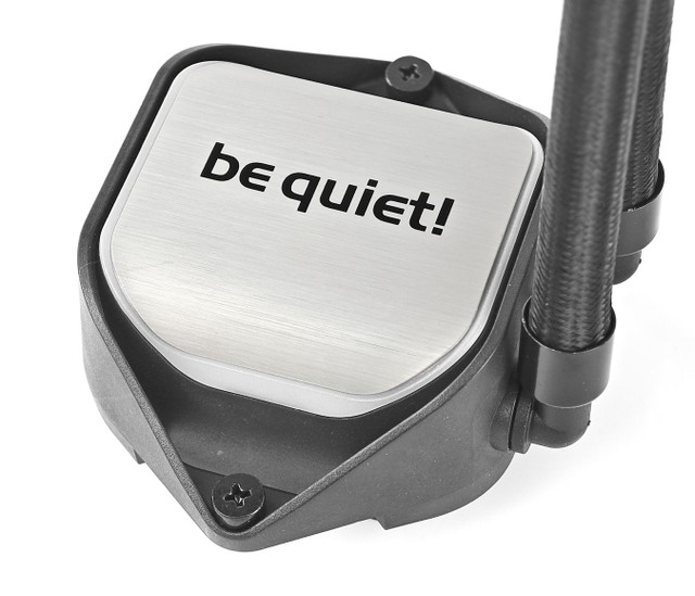

▲ 鋁合金外殼水冷頭

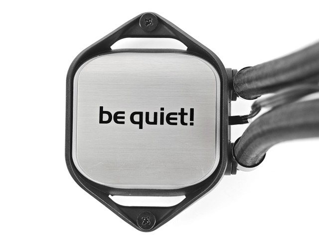

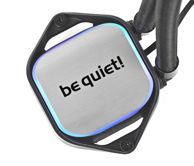

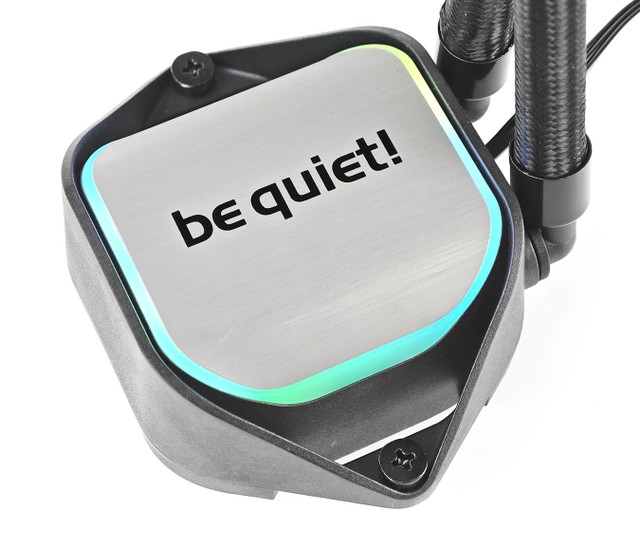

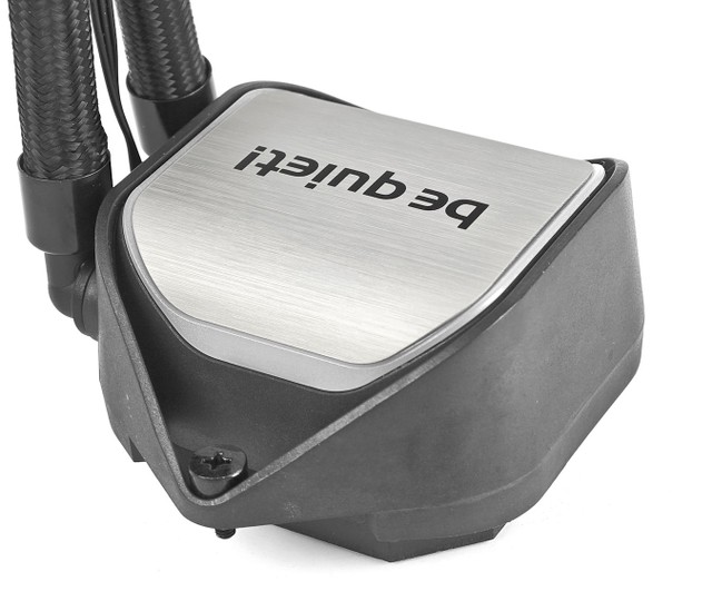

be quiet! Pure Loop 2 360mm 採用類方形造型的水冷頭,水冷頭尺寸為 94.5mm x 83mm x 42mm,水冷頭外殼採用鋁合金金屬和塑膠物料組成,由底部的八角形塑膠外殼,向上展伸至圓角方形,並在外圍包裹漏斗形狀鋁合金扣具支架,水冷頭頂面為灰銀色鋁合金,並採用拉絲紋表面處理,更印有 be quiet!! 字樣,水冷頭充滿質感。

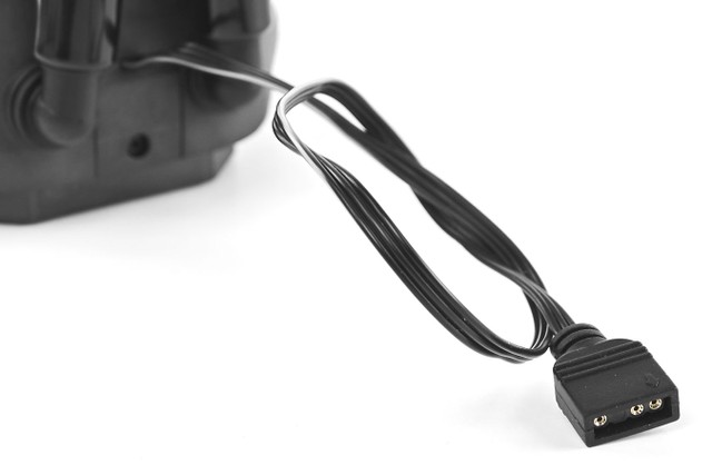

水冷頭側面位置延伸 1 條 5V 3-pin ARGB 連接線。

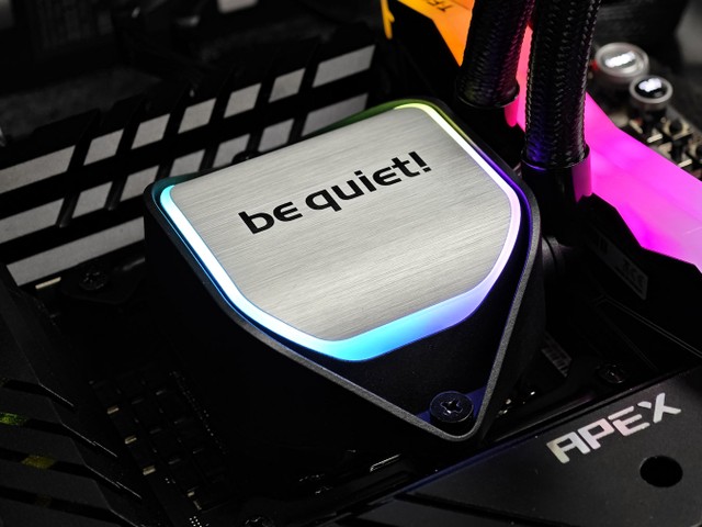

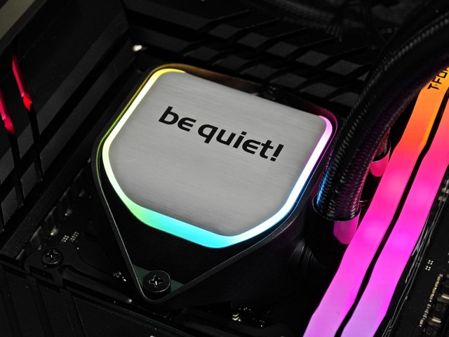

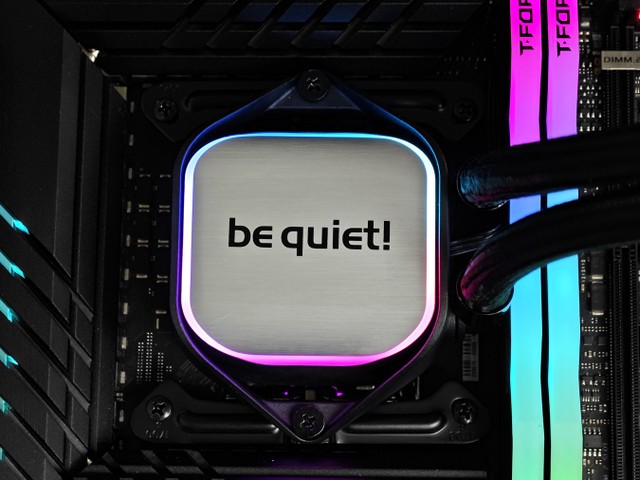

be quiet! Pure Loop 2 360mm 水冷頭在灰銀色頂面四邊加入了 RGB 發光環,可展示華麗的 ARGB 燈光效果。

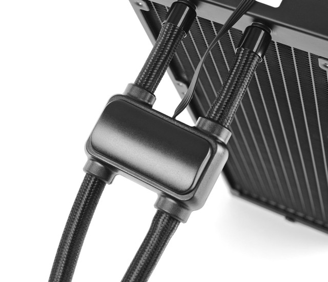

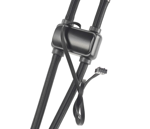

be quiet! Pure Loop 2 360mm 採用雙重減震 PWM 水泵設計,外置水泵固定於水冷管上,支援 4,000rpm ~ 5,500rpm 可調節水泵轉速,採用雙重減震橡膠及塑膠外殼包覆,可有效降低運作時的噪音和震動,帶來十分寧靜的運轉表現。

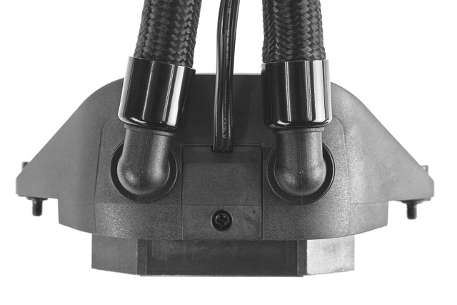

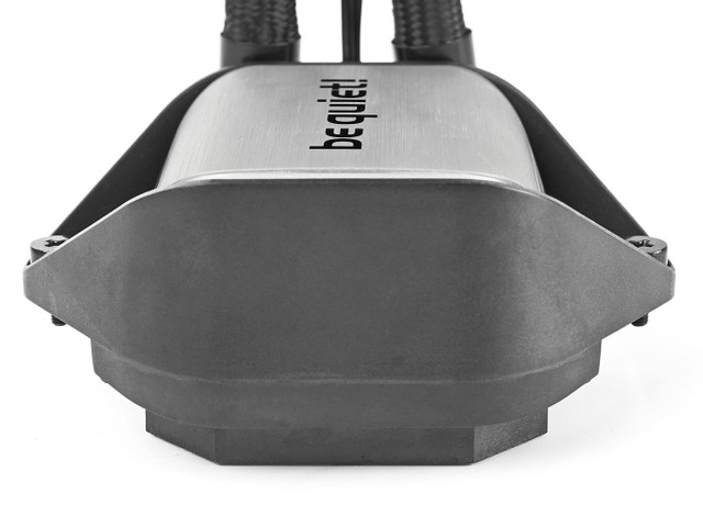

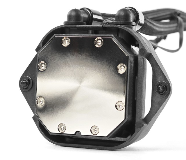

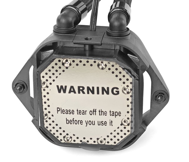

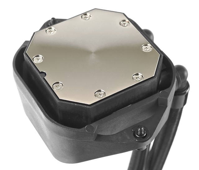

be quiet! Pure Loop 2 360mm 水冷採用八角形大面積銅底設計,銅底可接觸面積約為 53.5mm x 53.5mm,可完全覆蓋 Intel 及 AMD CPU 上蓋表面,銅底具備拋光打磨處理和鍍鎳處理,設計中央微凸設計,搭配精密微水道銅底。
be quiet! Pure Loop 2 360mm 出廠時預先貼入保護貼紙,用家安裝時需要移除保護貼紙,並手動塗上散熱膏。

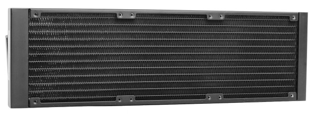

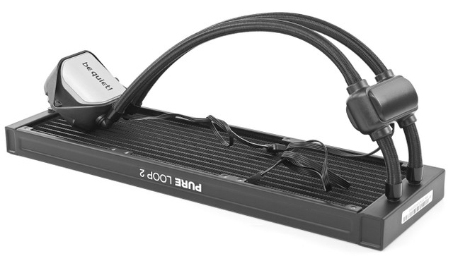

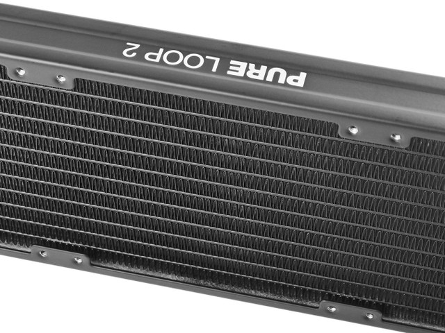

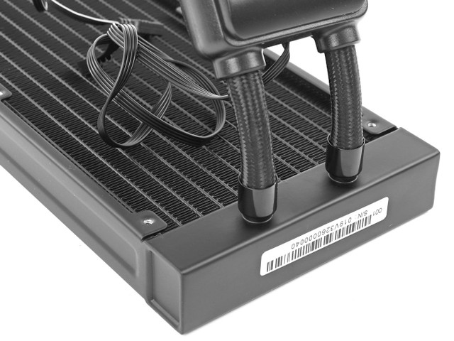

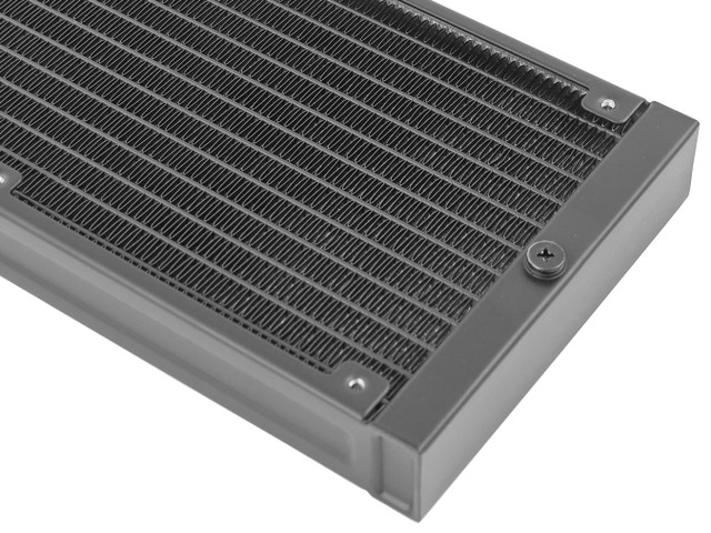

be quiet! Pure Loop 2 360mm 水冷採用 360mm 高密度加厚鋁金屬水冷排、尺寸為 397mm x 120mm x 27mm,水冷排左右端的水室為方形方角設計,採用 U 型鰭片焊接方式,水道與鰭片之間密度為每吋 20 片 ( FPI 值 ),內層水道鰭片厚度約 16mm,提供 6 進 6 出的水道散熱循環系統,總共為 12 條水道。

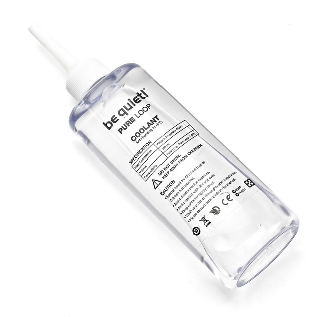

be quiet! Pure Loop 2 360mm 水冷附連 1 支 100ml 補充水冷液,主要成份為水和丙二醇。定期添加補充水冷液,可延長水冷的最佳性能及壽命。

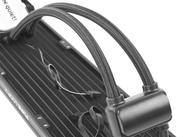

Pure Loop 2 360mm 水冷採用 400mm 工業級 EPDM 三元乙丙橡膠水管,相較一般橡膠水管更耐熱、耐老化,能加強密封性防止洩漏和蒸發,亦擁有更耐久的壽命,更可柔軟擺放。水管外層採用黑色編織尼龍網管包覆,除了提升產品外觀質感外,更提供防切割、耐磨等保護作用。

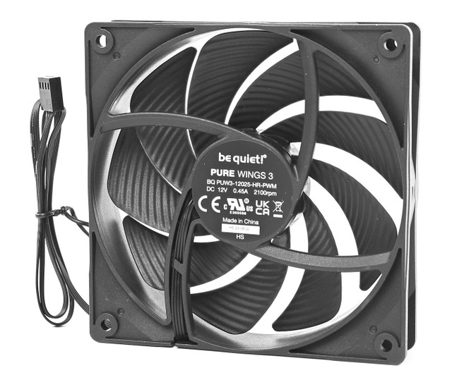

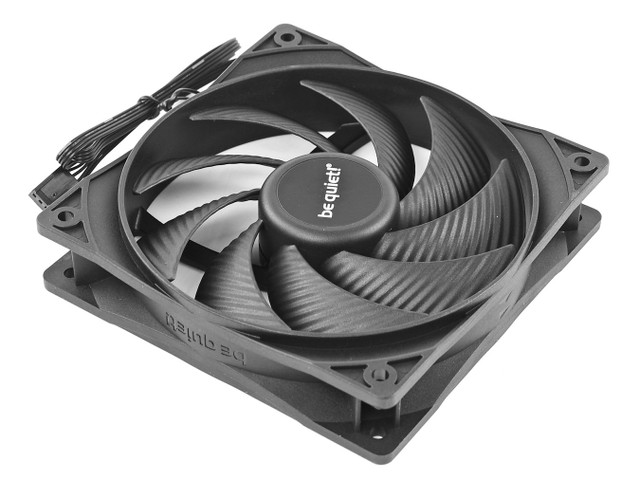

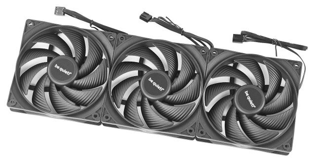

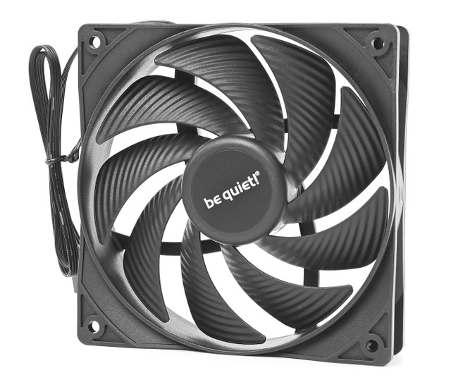

be quiet! Pure Loop 2 360mm 附連 3 把 Pure Wings 3 120mm PWM high-speed 風扇,high-speed 高速版提升至 2100rpm,採用 9 片高弧度鐮刀型扇葉、Rifle 來福軸承、4 極馬達,扇葉具備導流坑紋的造型設計,風扇加入了迴授控制功能,可確保不同風阻狀態下,仍能保持穩定的風扇轉速。
be quiet! Pure Loop 2 360mm 水冷be quiet! Pure Loop 2 360mm 水冷

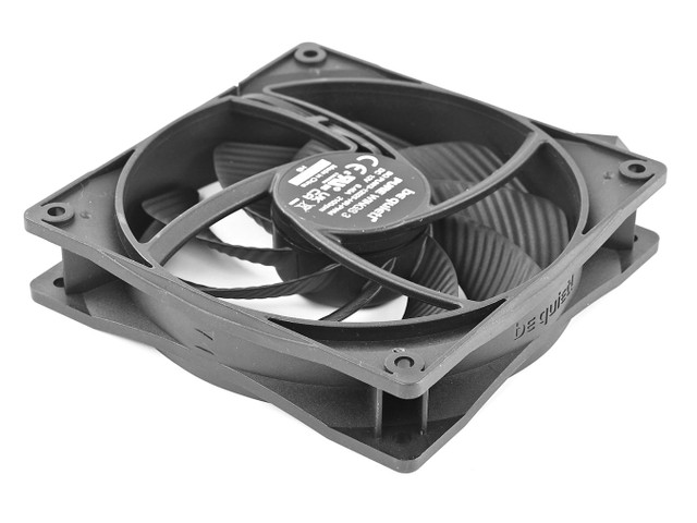

Pure Wings 3 120mm PWM high-speed 風扇尺寸為 120mm x 120mm x 25mm,型號為 BQ PUW3-12025-HR-PWM,支援 12V 電壓輸入以 PWM 作轉速控制,最大轉速為 2,100、最大風流量為 58.6 CFM、最大風壓為 2.41 mm H²O、平均壽命達 80,000 小時、最大聲噪水平為 30.9 dBA,整體最大聲噪水平為 36.8 dBA。
Pure Wings 3 120 mm PWM high-speed 風扇採用黑色扇葉及黑色邊框,採用全新風扇框架,可減少漏風情況。

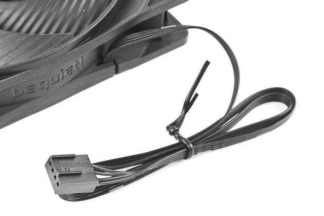

Pure Wings 3 120 mm PWM high-speed 風扇採用 1 組 4-pin PWM 風扇供電連接線。

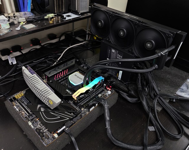

測試為開放式平台,採用 Intel Core i9-14900K 處理器、be quiet! ROG Maximus Z790 Apex Encore 主機板,室溫約 22 ~ 24°C。

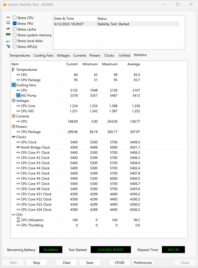

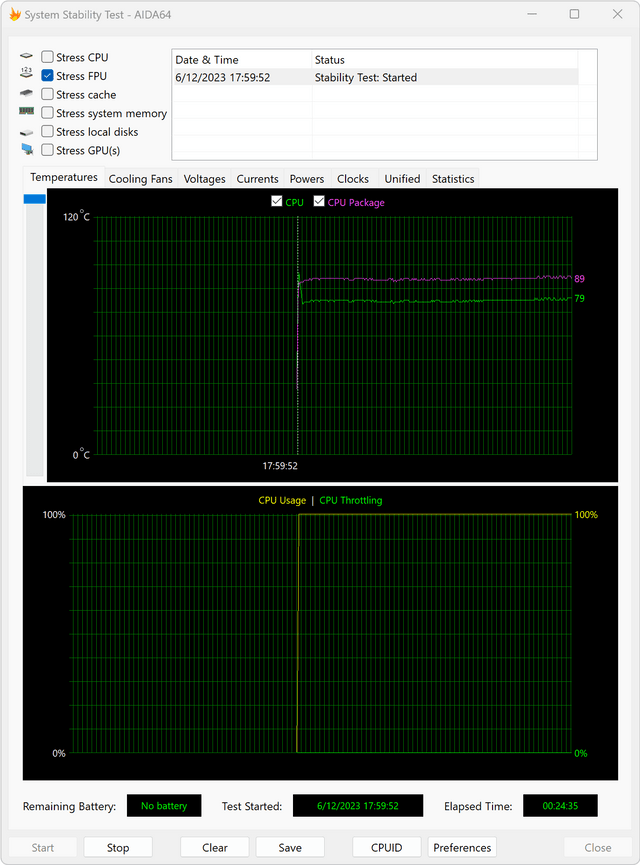

燒機負載測試採用 AIDA64 System Stability,並單選 FPU 單元完全負載 (AVX2),使用預設 BIOS 設定、手動調整 PL1 / PL2 為 253W、「Turbo」水冷風扇轉速設定、「FullSpeed」水泵轉速設定。經過 21 分鐘負載後,CPU 風扇轉速錄得最高 2142rpm,水冷水轉速錄得最高 5510rpm,i9-14900K 的 P-Core 時脈維持在 5.2GHz、E-Core 維持在 4.1GHz,完全負載下錄得最高 CPU Package 功耗為 253W, CPU Package 平均溫度為 81°C、最高溫度為 82°C。

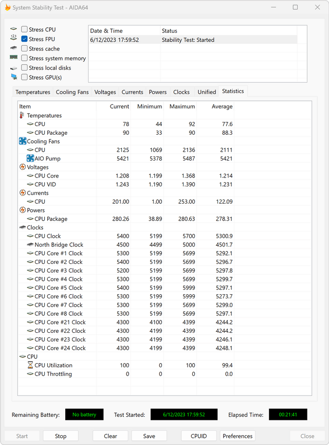

燒機負載測試採用 AIDA64 System Stability,並單選 FPU 單元完全負載 (AVX2),使用預設 BIOS 設定、手動調整 PL1 / PL2 為 280W、「Turbo」水冷風扇轉速設定、「FullSpeed」水泵轉速設定。經過 21 分鐘負載後,CPU 風扇轉速錄得最高 2136rpm,水冷水轉速錄得最高 5487rpm,i9-14900K 的 P-Core 時脈維持在 5.2GHz ~ 5.4GHz、E-Core 維持在 4.3GHz,完全負載下錄得最高 CPU Package 功耗為 280W, CPU Package 平均溫度為 89°C、最高溫度為 90°C。
燒機負載測試採用 AIDA64 System Stability,並單選 FPU 單元完全負載 (AVX2),使用預設 BIOS 設定、手動調整 PL1 / PL2 為 300W、「Turbo」水冷風扇轉速設定、「FullSpeed」水泵轉速設定。經過 21 分鐘負載後,CPU 風扇轉速錄得最高 2136rpm,水冷水轉速錄得最高 5487rpm,i9-14900K 的 P-Core 時脈維持在 5.4GHz、E-Core 維持在 4.3GHz,完全負載下錄得最高 CPU Package 功耗為 300W, CPU Package 平均溫度為 95°C、最高溫度為 95°C。
最新推出的 i9-14900K 即是高頻版及更好體質的 i9-13900K,在相同功耗輸出下,i9-14900K 將提供更高頻率的運作,兩款 CPU 的溫度發熱並沒有相差太多。
在散熱測試中,筆者僅只有對 i9-14900K 調整 PL1 / PL2 功耗上限調整,設定為 253W、280W、300W。
be quiet! Pure Loop 2 360mm 水冷在 14900K 不同功耗下帶來不算太差的溫度散熱表現,280W / 300W 功耗看見有一點點壓力,不過整體溫度是可接受範圍。風扇在約 2100rpm 高轉速全速運轉下,僅出現輕微的風切噪音,以高速轉風扇來說目前是寜靜等級,如果把風扇轉速上限設定至 1700rpm 80% PWM,幾乎不影響散熱性能下可獲得更寧靜的聲噪運作,而水冷水泵全速運作貼耳才能聆聽運轉聲噪,普通距離不太聽到聲噪。
