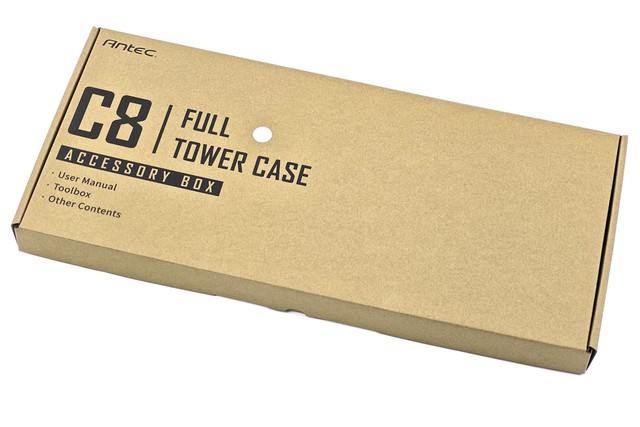

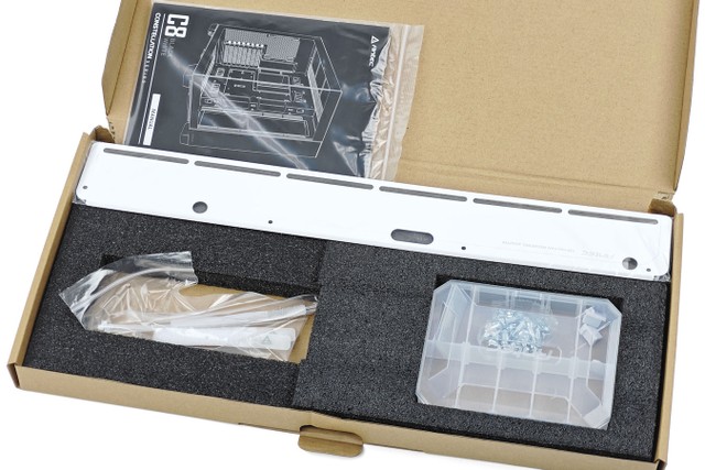

機箱包裝盒附有 1 盒配件盒,附連 12cm 風扇專用的風扇架、安裝螺絲盒、安裝說明書等。另外,隨購買 ANTEC C8 機箱,同時會附送 ANTEC 二合一 Fan Hubs & ARGB Controller 控制器。

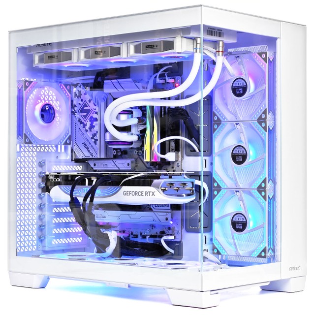

ANTEC C8 WHITE 採用白色烤漆表面處理,具備方直外形設計,機箱正面和左方皆設有玻璃面板,機箱邊角位保持一致的線條俐落造型,前方玻璃面板與左邊玻璃側板無縫連接,提供直觀通透的全景觀賞空間。

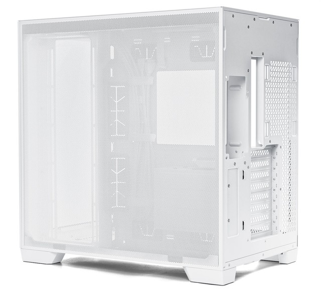

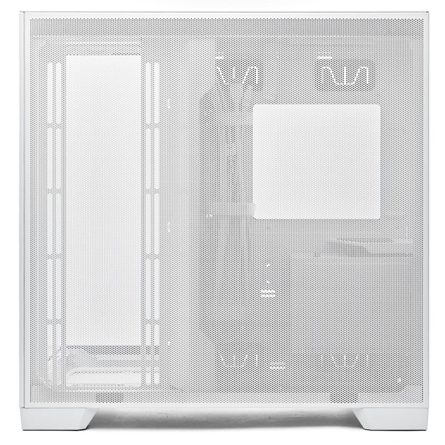

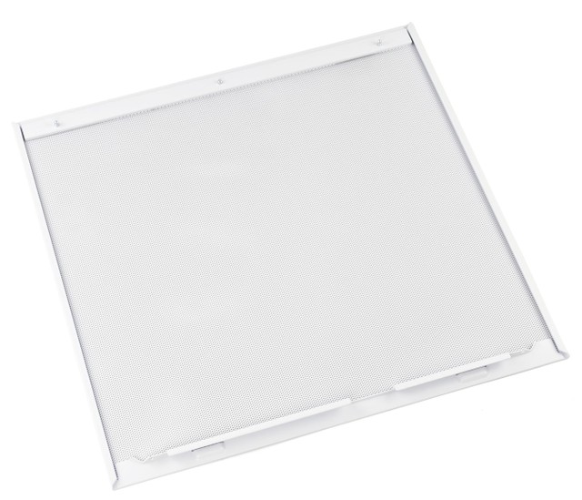

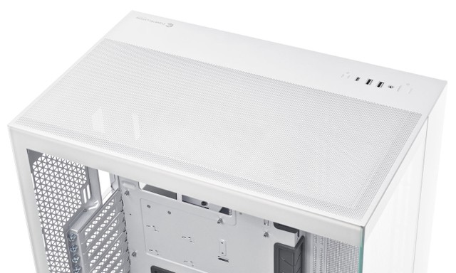

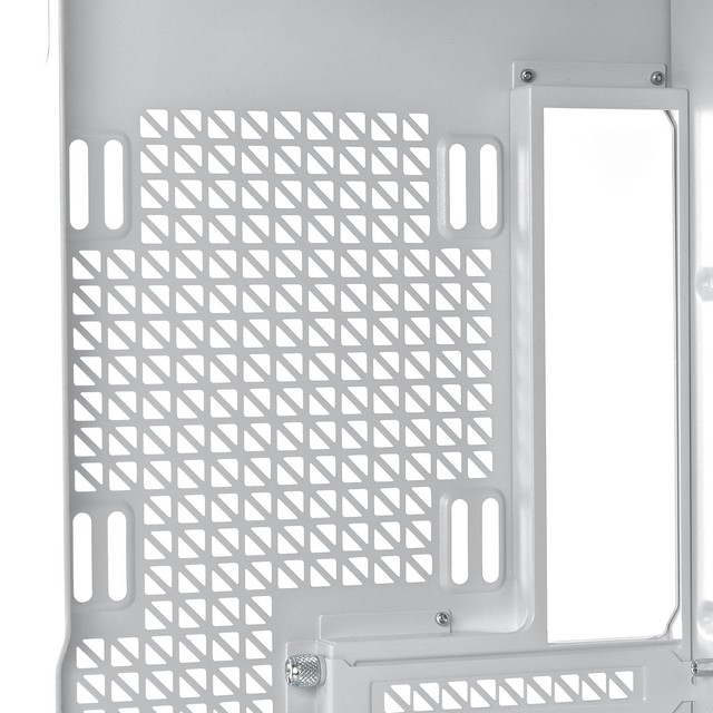

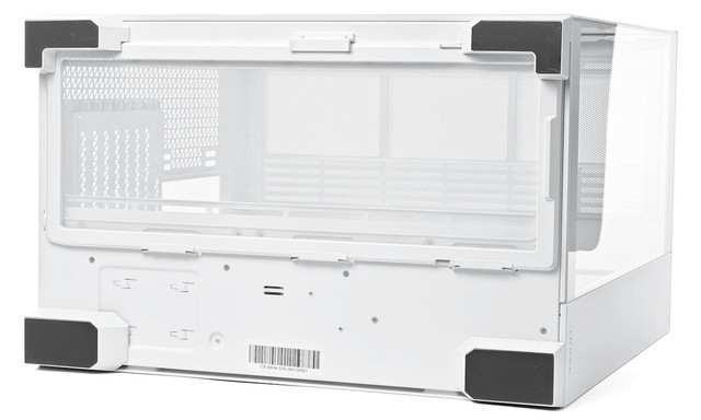

機箱主要採用 0.8mm 和 1.0mm 厚度的鋼板組成,機箱底部設有大面積散熱開孔設計,並搭配可拆式防塵網設計,而機箱右方側板、頂面面板皆設有大面積散熱網面設計,採用圓點圖案開孔造型,通風同時提供一定的防塵效果,機箱外觀設計帶來優雅簡潔的藝術感,並提供優好的通風散熱效果。

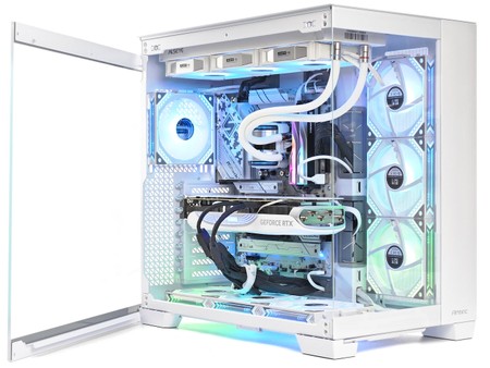

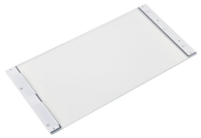

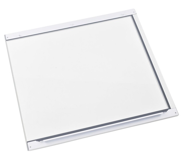

ANTEC C8 WHITE 機箱採用左側玻璃面板、前方玻璃面板、右側鋼板、頂面鋼設計,具備榫卯腳點、卡扣、單邊內凹手把等免螺絲快拆設計。左側玻璃面板和前方玻璃面板採用 4mm 透明強化玻璃,玻璃上下兩邊邊貼上白色固定金屬邊框,無鑽孔玻璃側版設計可讓施力點藉由金屬邊框吸收與承壓,減少邊角碎裂風險。

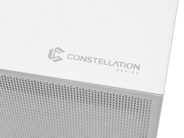

ANTEC C8 WHITE 機箱沒有太多花巧的圖案裝飾,僅只有在前方鋼面板右下方和上方面板印上 ANTEC LOGO 和 CONSTELLATION SERIES 的字樣。

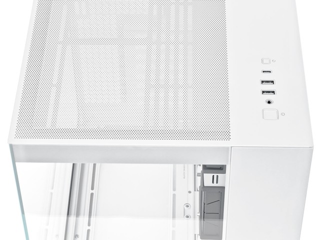

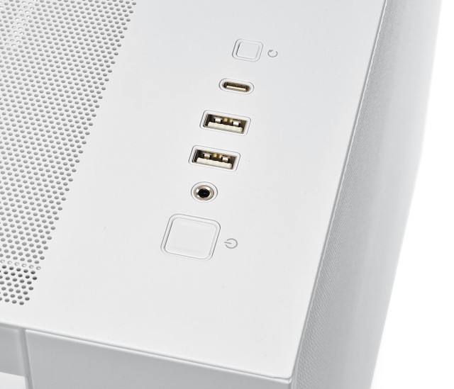

C8 WHITE 的 I/O Panel 位於機箱正面塑膠前面板右邊位置,提供 1 組 Reset 重啟按鈕、1 組 USB-C 10Gbps 接口、2 組 USB 3.0 Type-A 接口、1 組 3.5mm 四極耳機/麥克風接口、1 組 Power 開關按鈕,機箱 I/O 連接接口十分齊全。

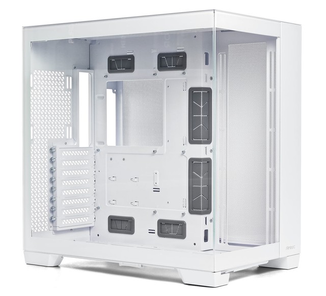

ANTEC C8 WHITE 為 Full Tower 機箱,採用 SPCC 冷軋鋼板搭配 ABS 塑料材質,尺寸為 464mm x 303mm x 476mm,重量為 10.48kg,體積容量為 69.9L,支援 E-ATX (280mm)、ATX、Micro-ATX 及 Mini-ITX Form Factor 主機板安裝,可支援最高 175mm 高度的 CPU 散熱器、最長 440mm 長度的顯示卡安裝,足以滿足中階至高階電競硬件的安裝需求。
ANTEC C8 WHITE 機箱ANTEC C8 WHITE 機箱

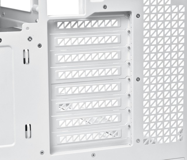

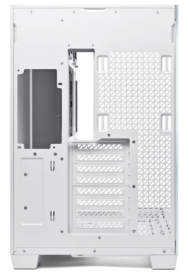

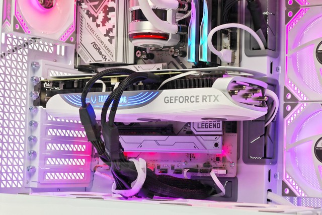

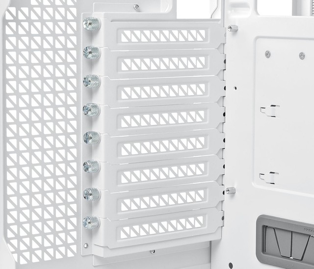

C8 WHITE 設有 8 個 PCIe Slot 橫向擋片插槽,PCIe 擋片可重複使用,支援最大 4-Slot 顯示卡橫向安裝。移除所有 PCIe 擋片後,可支援安裝專用的垂直 GPU 支架。

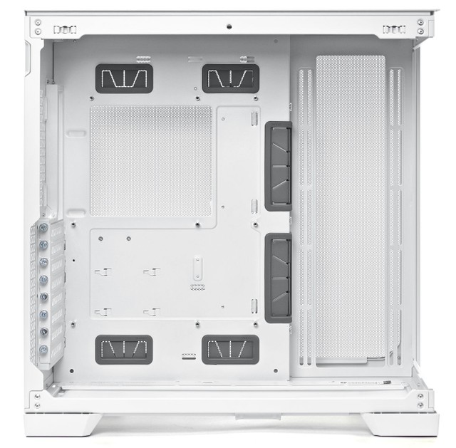

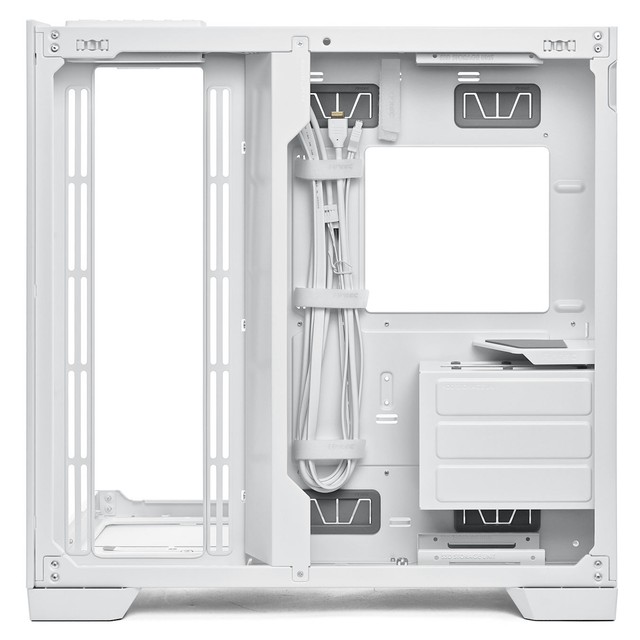

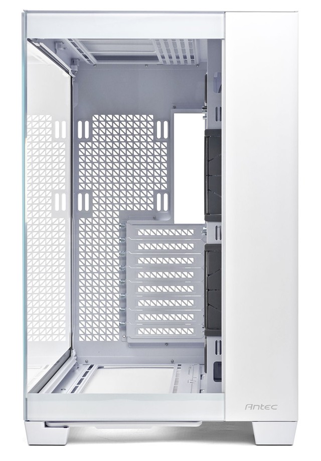

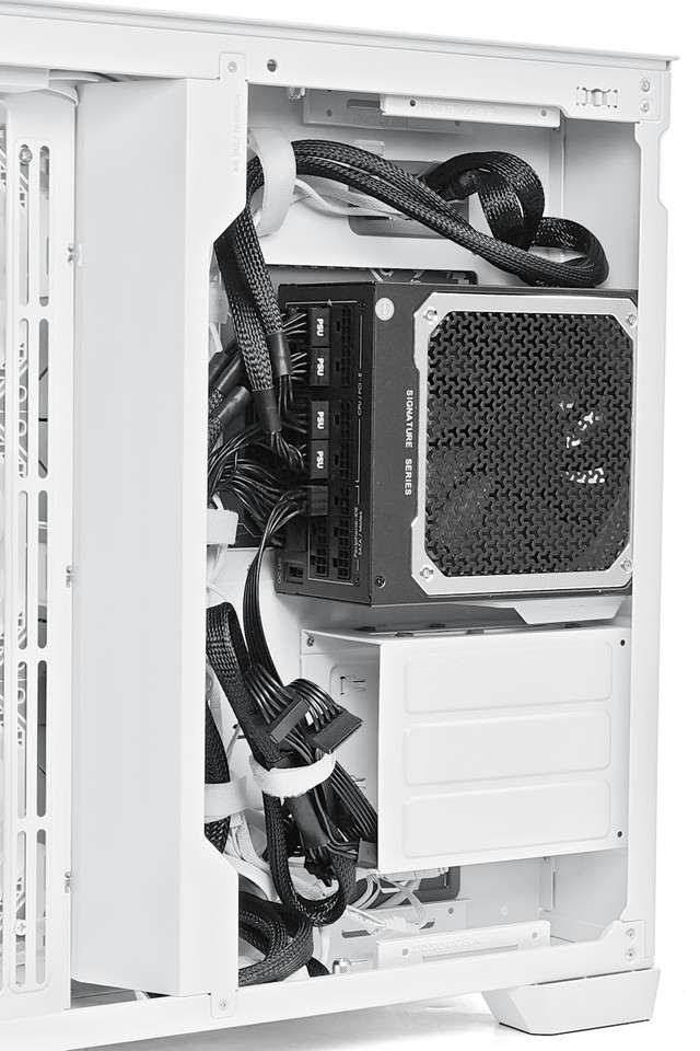

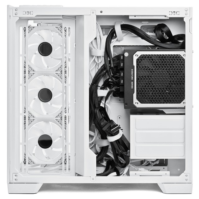

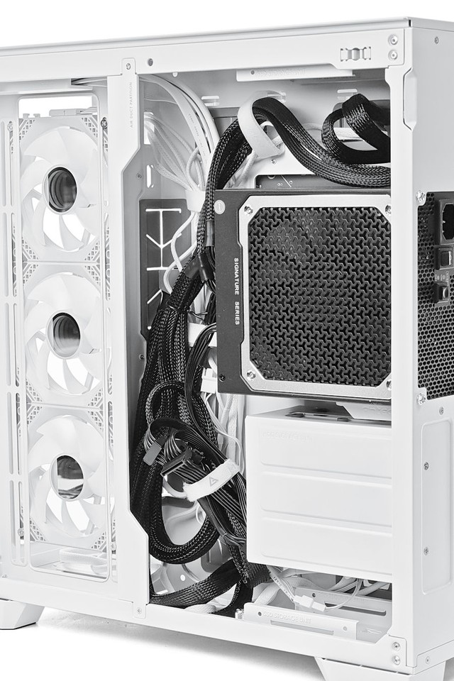

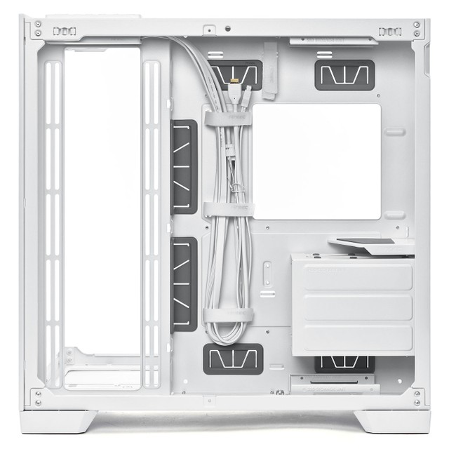

ANTEC C8 WHITE 機箱為高胖型箱體形狀,採用獨立左右雙艙分艙式設計,機箱左邊艙室為主要電腦硬件安裝位置,機箱右邊艙室為火牛電源器安裝及硬碟安裝位置,並提供理線及藏線擺放空間。

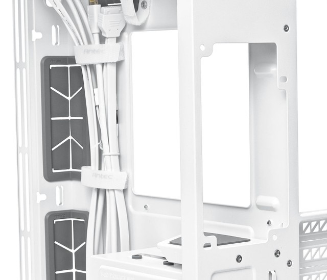

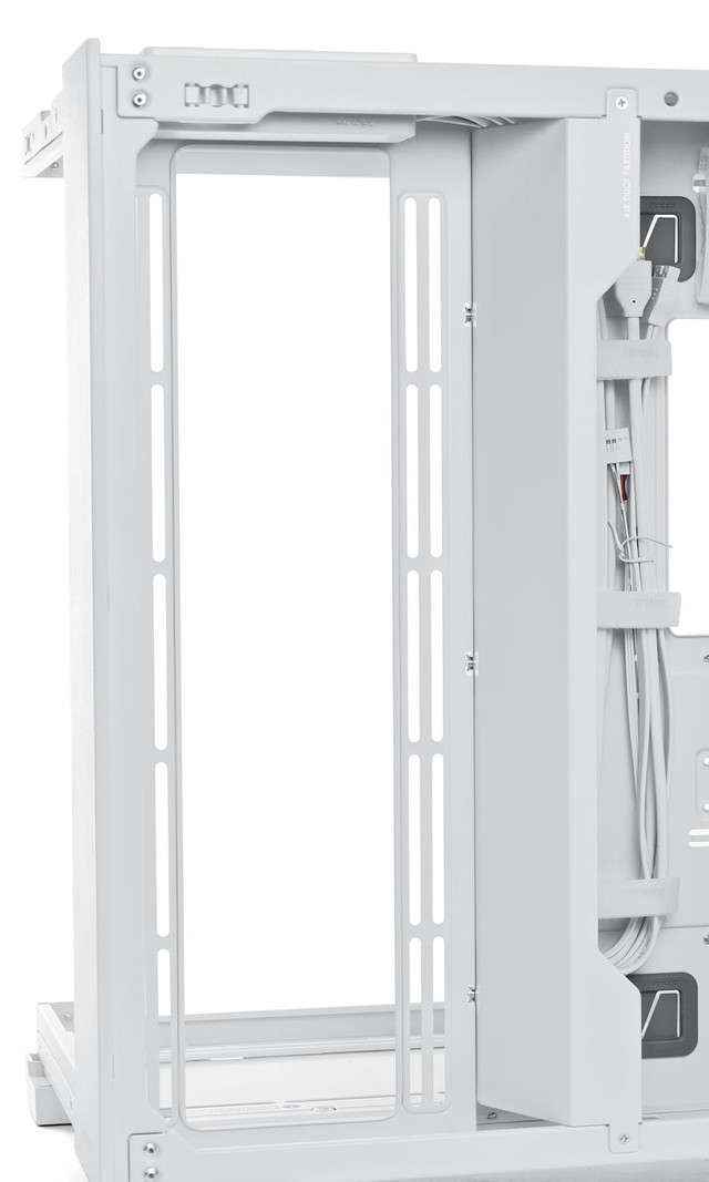

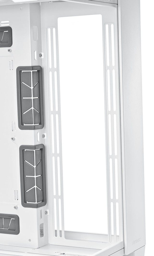

ANTEC C8 WHITE在右邊艙室中央護線橡膠圈位置加入了可拆式遮擋支架,可用於遮擋包覆連接線材,以提升理線走線的簡潔程度。
支援 360mm / 360mm / 360mm 水冷安裝、10x 風扇安裝
機箱右方側面設有風扇安裝框,支援安裝 3 個 120mm 風扇或 3 個 140mm 風扇或 2 個 160mm 風扇,支援 360mm /  280mm / 240mm AIO 水冷排安裝,風扇安裝框前後分別設有 55mm 和 45mm 空間,兼容 Push-Pull 水冷配置或厚身的自組水冷排。
ANTEC C8 WHITE 機箱

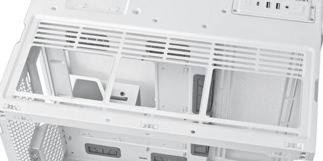

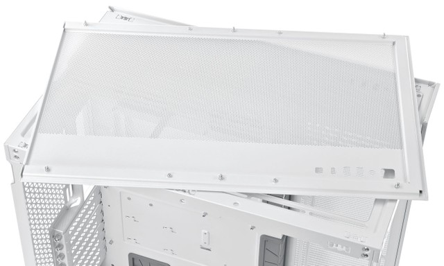

機箱上方設有可拆式風扇安裝框,支援安裝 3 個 120mm 風扇或 3 個 140mm 風扇或 2 個 160mm 風扇,支援 360mm / 280mm / 240mm AIO 水冷排安裝,風扇安裝框設有 70mm 空間,兼容厚身的自組水冷排。
ANTEC C8 WHITE 機箱
ANTEC C8 WHITE 機箱
ANTEC C8 WHITE 機箱

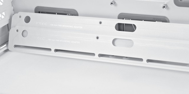

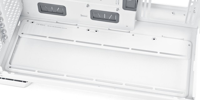

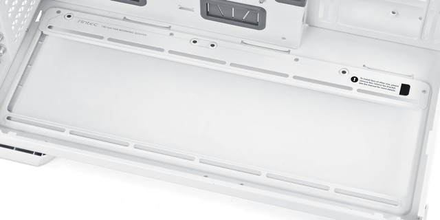

機箱下方預裝 14cm 風扇專用的風扇安裝框支架,亦附連 1 個 12cm 風扇專用的風扇安裝框支架,支援安裝 3 個 140mm 風扇或 3 個 120mm 風扇,移除風扇安裝框支架,則支援安裝 2 個 160mm 風扇。機箱下方支援 360mm / 280mm / 240mm AIO 水冷排安裝,設有135mm 空間,兼容 Push-Pull 水冷配置或厚身的自組水冷排。
ANTEC C8 WHITE 機箱
機箱後方設有風扇安裝框,支援安裝 1 個 120mm 風扇或 1 個 140mm 風扇。ANTEC C8 WHITE 總共最多可安裝 10 個風扇。

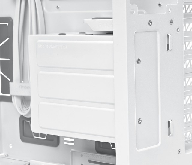

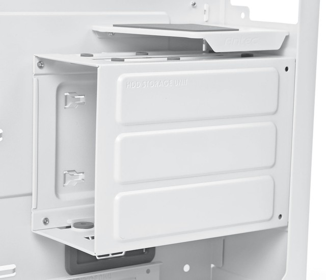

ANTEC C8 WHITE 機箱支援安裝最多 2 個 3.5" HDD 和 4 個 2.5" SSD 儲存裝置。右邊艙室靠右下方設有 1 個可拆式硬碟架,可安裝 2 個 3.5" HDD 裝置。

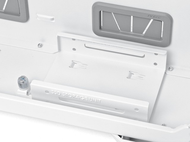

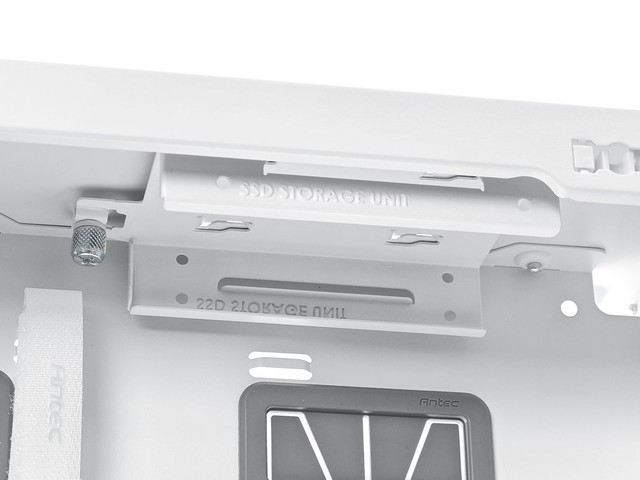

右邊艙室的右上角及右下角位置皆設有可拆式 2.5" 硬碟架,每個硬碟架可安裝 2 個 2.5" SSD 裝置,總共可安裝 4 個 2.5" SSD 裝置。
單電源艙設計、支援 210mm 長度火牛

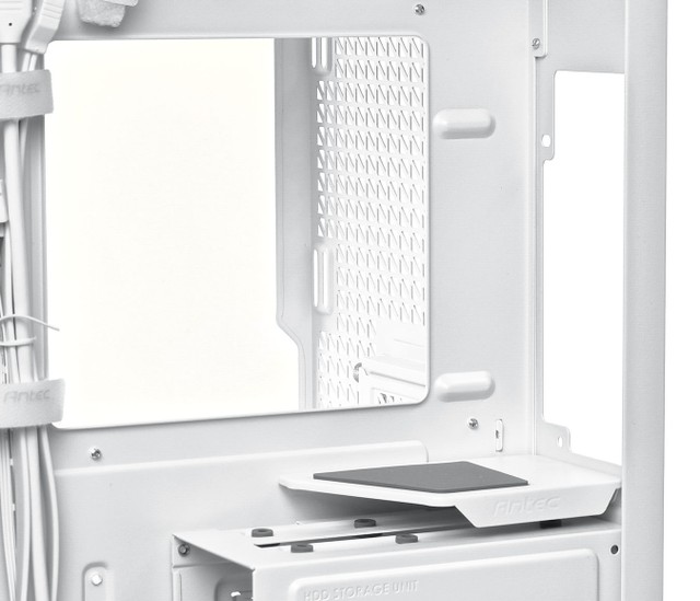

右邊艙室右方硬碟架靠上方的位置,設有單個火牛電源供應器安裝支架,支援最長 210mm 長度 ATX 電源器安裝,並設有防刮傷橡膠墊。
ANTEC C8 WHITE 機箱
ANTEC C8 WHITE 機箱設有大面積主機板背面開孔、合理走線理線開孔設計、護線橡膠圈、捆綁魔術貼,而且設有 5cm ~ 9cm 藏線空間,只要捆綁好連接線材,便能好好地收藏及整理大量的連接線材。機箱擁有充足廣闊的空間加上不錯的機箱佈局設計,理線走線過程相當舒適,只有在捆綁連接線材比較花費少許時間外,整個機箱安裝體驗十分出色。

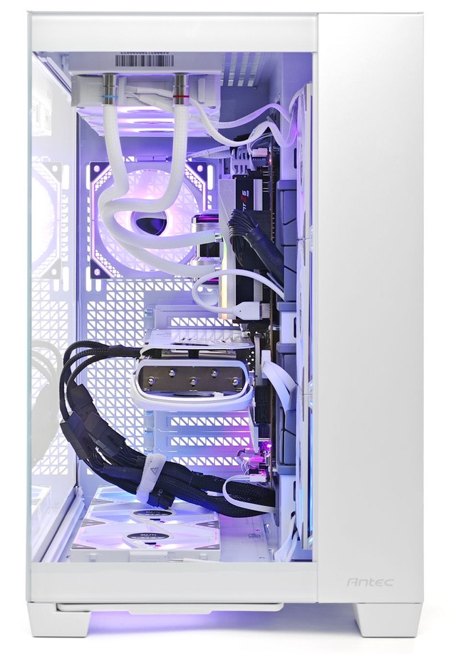

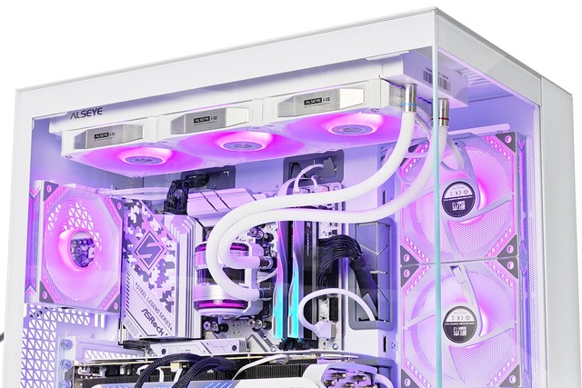

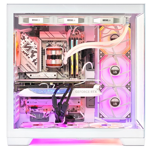

QC 代理同時寄來 ALSEYE 白色積木水冷和 ALSEYE 白色積木風扇,由於採用積木特色的無線拼接式設計,多個風扇和水冷的連接線材大幅減少,每個部分只需要一個獨立的定製連接線材便提供電力和燈效控制,安裝連接過程變得相對輕鬆。配合 ANTEC C8 全景機箱,整個機箱的 RGB 燈效表露無遺、繽紛燦爛。
