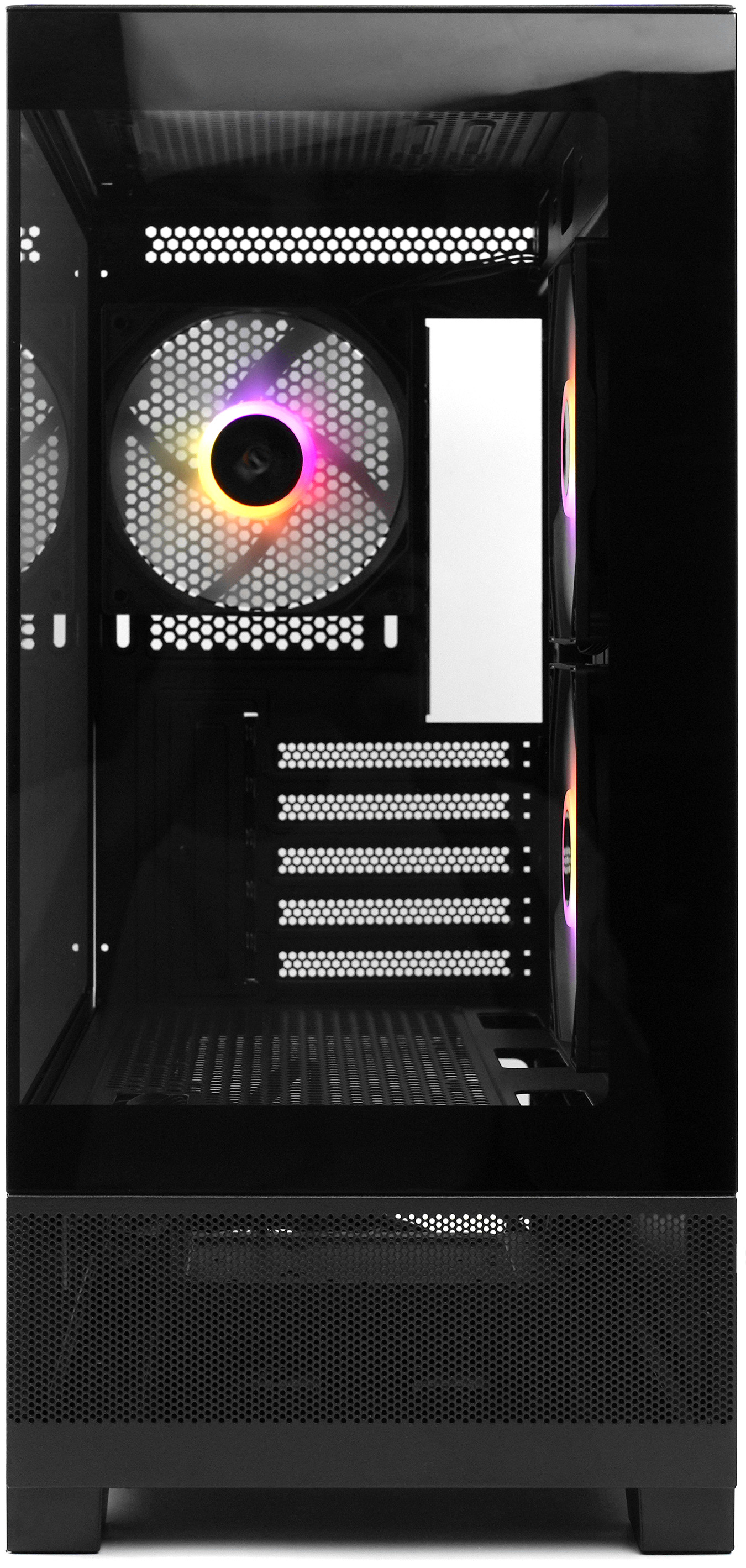

ANTEC CX500M ARGB 在定位上比之前開箱過的 CX200M ELITE ARGB 高一級,雖然同為 Micro-ATX 機箱,而且同樣採用無立柱設計、窄身佈局及在機箱前端及左側底部加入了透氣網孔面板增加進風量,但 CX500M 的體積明顯較 CX200M 為大,更加入了對水冷排的支援,風扇亦由定光 RGB 風扇升級為 ARGB 風扇。

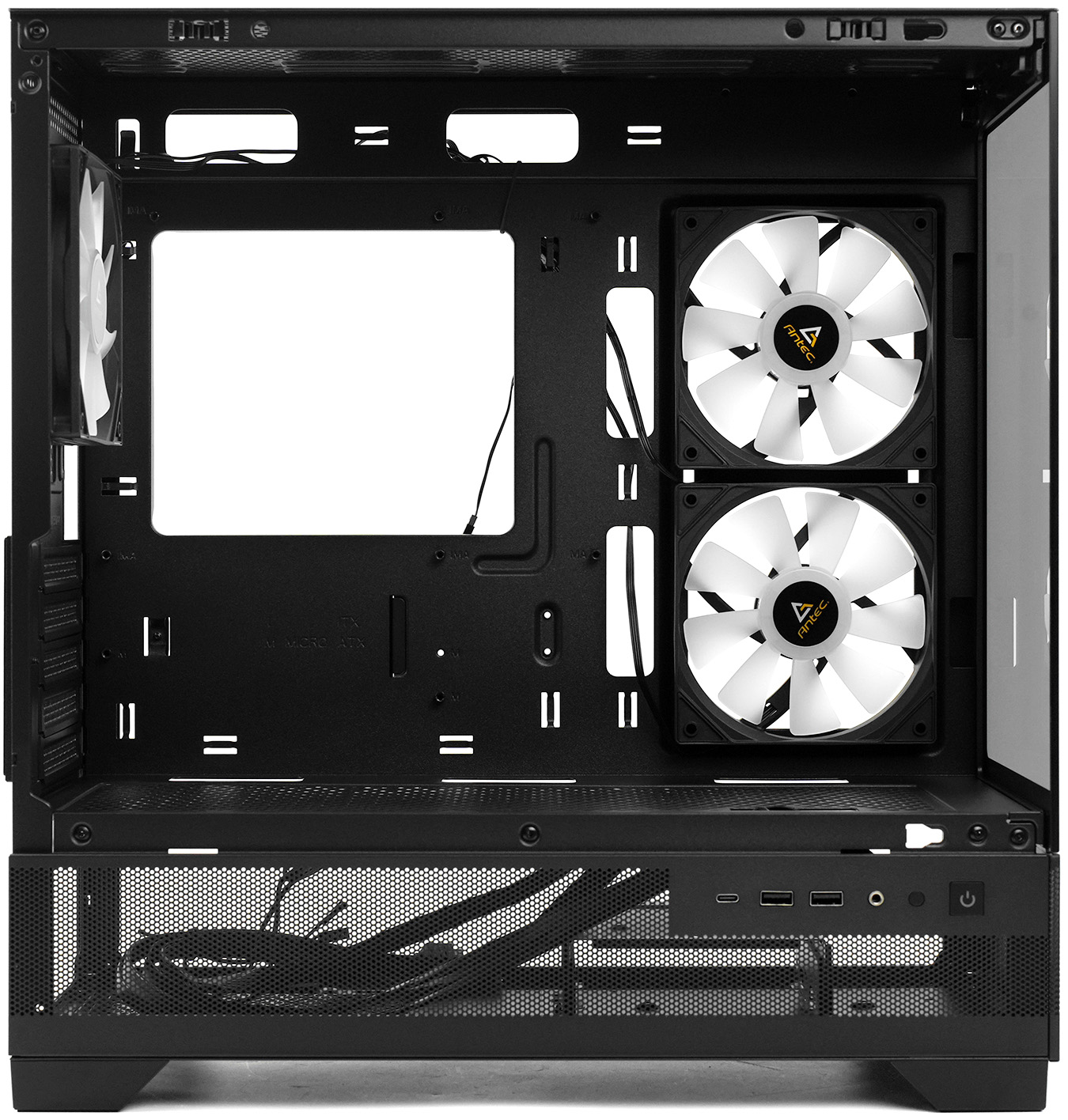

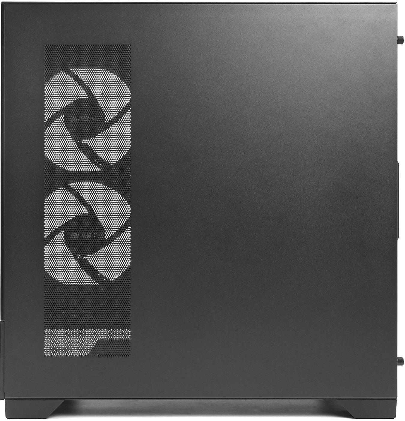

右側的金屬面板加入了大量氣孔,主要是為側面的風扇而設,需要向機箱後端拉動才可打開側板,不過沒有採用防掉螺絲設計,反映出機箱的平價定位。

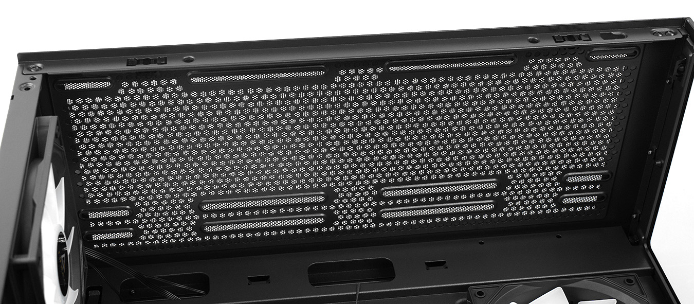

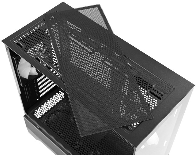

機箱頂面板採用透氣設計,同時設有磁吸隔塵網方便用家清潔。

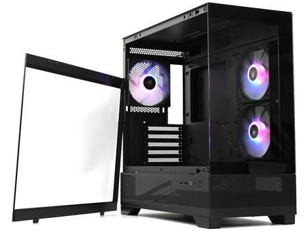

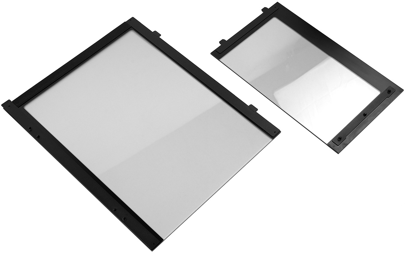

前端及左側玻璃側板採用燻黑鋼化玻璃,上、下方加入金屬強化邊框取代在玻璃上開孔,令施力點藉由金屬邊框平均吸收與承壓,左無鑽孔玻璃側版採用榫卯結構腳點快拆設計,無需扭開任何螺絲,向後拉即可拆除;前面板玻璃亦採用免工具裝拆設計,更方便玩家組裝。

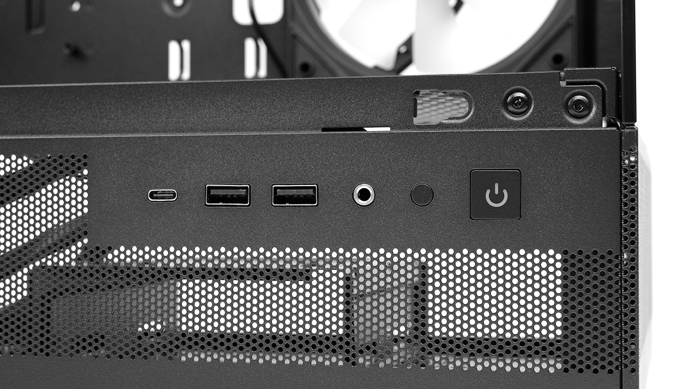

ANTEC CX500M ARGB 機箱 I/O Panel 設於左側近前方,提供 Power 開關按鈕、LED 燈效控制按鈕、2 組 USB 3.0 Type A 5Gbps 連接埠、1 組 USB 3.2 Gen 2 Type C 10Gbps 連接埠及 3.5mm 耳機及麥克風音訊接口。

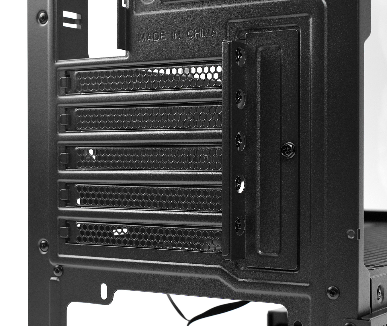

ANTEC CX500M ARGB 具備 5 個 PCIe 擴充槽,PCIe 擋片採用可重複使用的設計;顯示卡方面,ANTEC CX500M ARGB 支援最長 415mm 顯示卡。

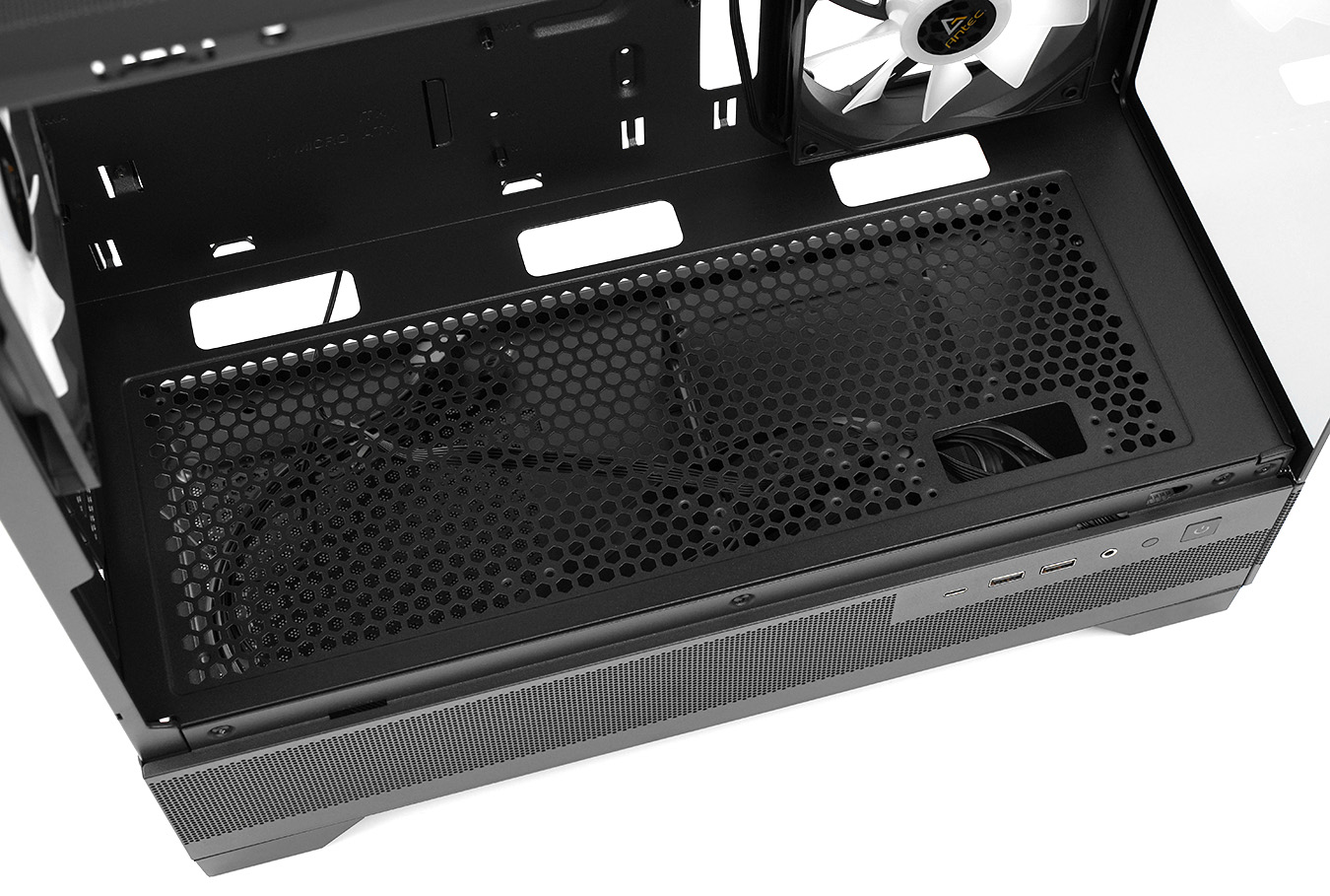

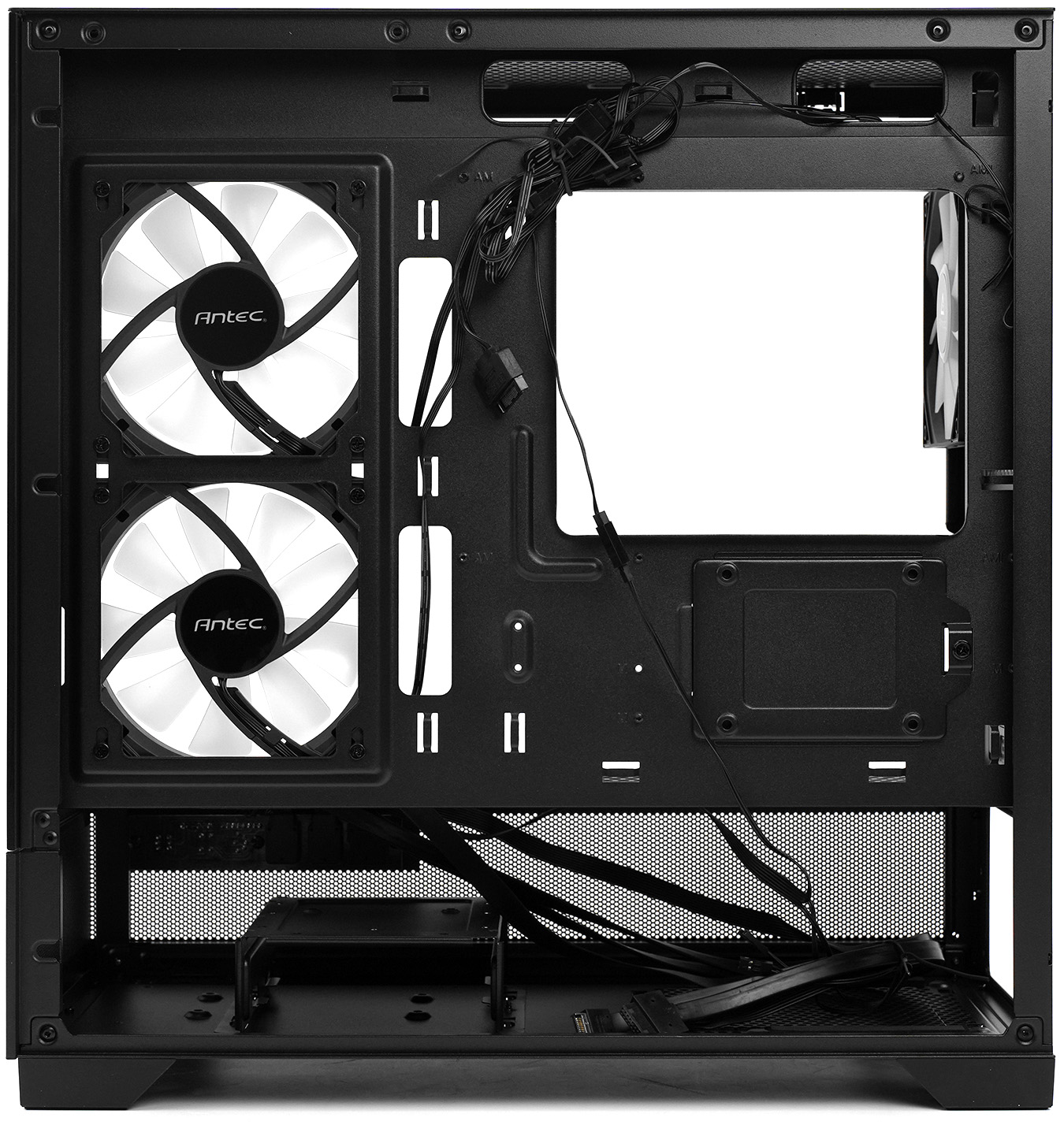

ANTEC CX500M ARGB 理線槽厚度為 23 mm,較一般機箱淺窄,亦未有配備任何魔術貼束,走線時可能需要下較多功夫。

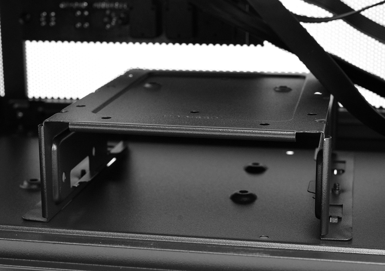

ANTEC CX500M ARGB 機箱支援最多 2 個 2.5 吋 SSD 或 2 個 3.5 吋 HDD,其中機箱電源艙底部可安裝 1 個 2.5 / 3.5 吋儲存裝置及 1 個 3.5 吋儲存裝置。

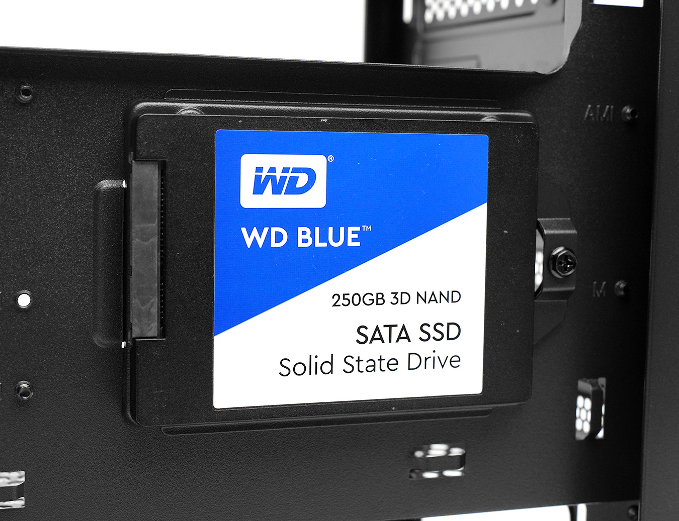

主機板背面亦提供一個 SSD 安裝架,可安裝 1 個 2.5 吋 SSD。

電源艙頂部支援 3 顆 120mm 風扇,可以為顯示卡提供更直接的散熱。

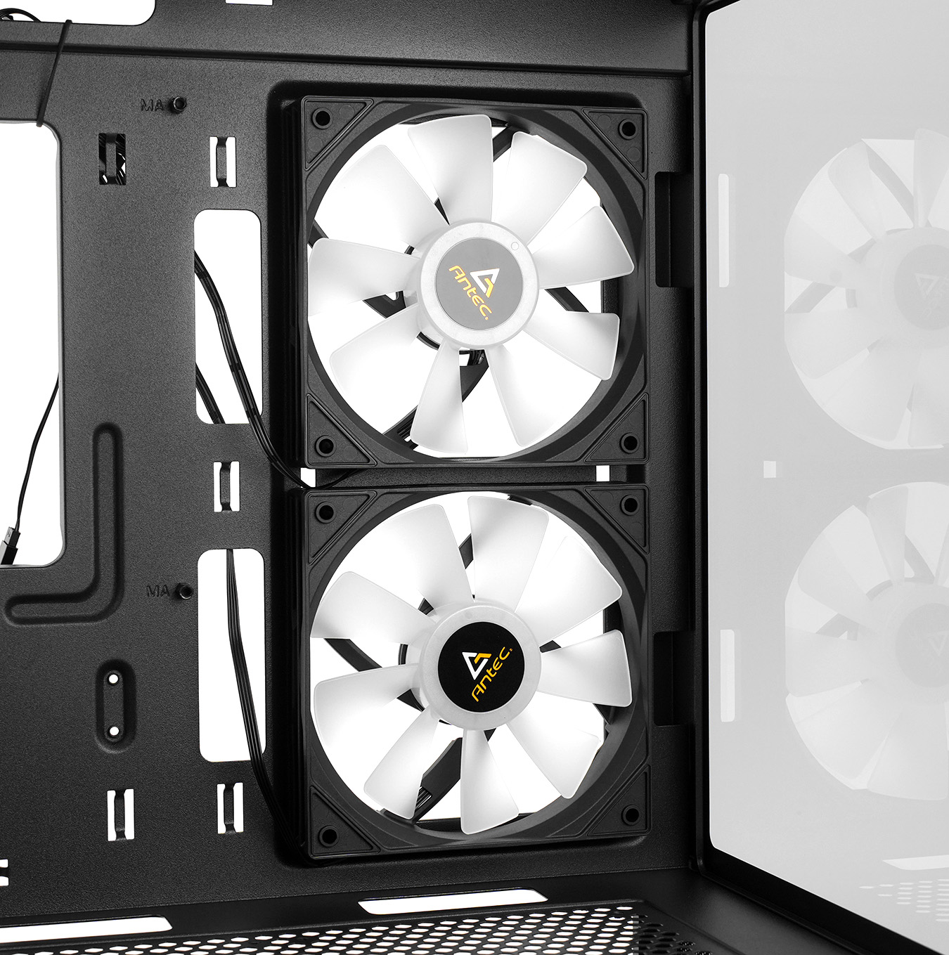

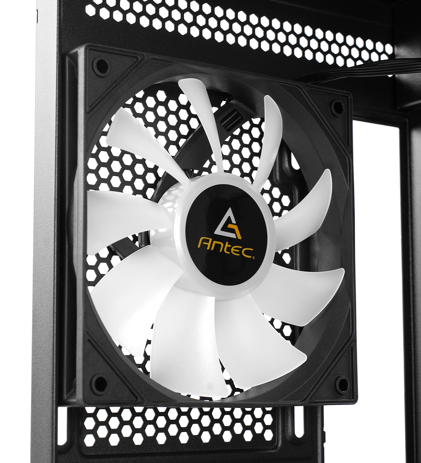

側端最多可安裝 2 顆 120mm 風扇,預裝 2 顆 120mm ARGB 反葉風扇。
