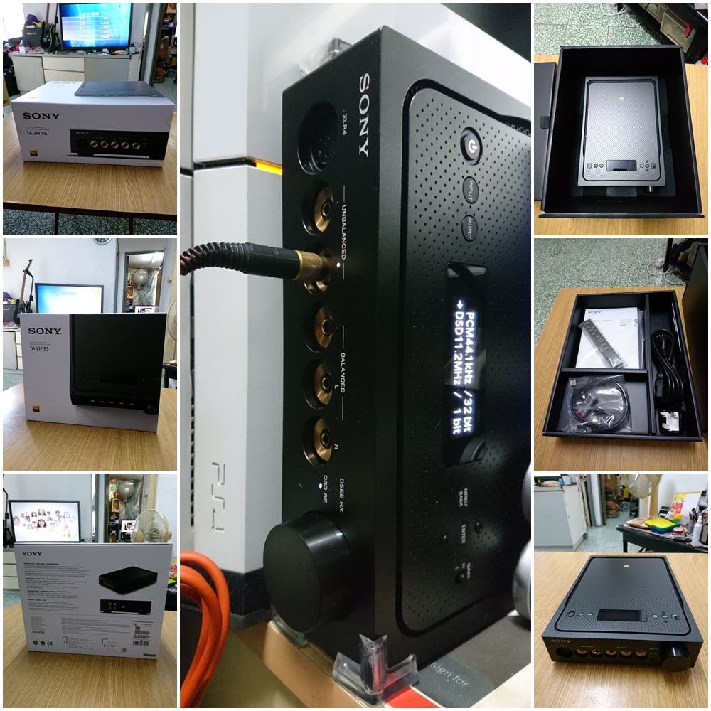

回覆 30# chromechan
需要放毒推你一把?
我過年前就以經入左
圖片附件: TA-ZH1ES.jpg (2017-2-16 02:31, 144.87 KB) / 下載次數 14

回覆 45# keis
我對呢部嘢係完全免疫
    人工太少...

ching GJ.
呢部你有咩評價?

聲音超乾淨、層次感極佳、控制力極佳、分析力極高、細節超多、整體風格順滑耐聽唔刺激.
關閉所有功能時, 任何 32bit 352.8kHz/384kHz 以下既格式信號輸入, 都會強制自動升頻至 PCM 32bit 352.8kHz/384kHz
DSEE HX 唔用好過用. 打開, 聲音表現係就係會再順滑D, 但係動態會變差, 同時音場、定位、空間感都會縮細一圈, 順滑過頭反而有D悶.
個 DSD Remastering Engine 先係戲肉. 唔係花考野, 任何格式信號輸入都可以實時轉換成 DSD 256, 解碼輸出時有實實在在既好處. 明白 DSD 同 PCM 解碼輸出流程上有乜分別的話, 就會了解呢部野既價值所在, 呢個功能先至係最值錢既野.
依家好流行, 用軟件升頻再實時轉換成 DSD 格式輸出比解碼器既玩法, 實際上都係做緊同一樣野.
整體上, 除左 unblanced 輸出功率比較細、作為前級時 Pre Out 無 XLR 接口輸出之外, 基本上無乜唔好.
以 DAC + AMP 一體機來講, TA-ZH1ES 賣呢個價錢 CP 簡值係高到不可思議.
分開玩的話就要買貴成倍價錢既組合, 先至有些小升級既感覺.
我個人意見就係 Sony 成個 Signature Series 只有呢部係真材實料, 其餘兩件都係普通水魚貨...
Walkman 有乜能耐可以賣得貴過 ES 系列既機種, 技術上根本就完全唔同量級, Sony 真係攪笑...

睇黎呢部真係唔錯... 可惜我未有能力接佢返屋企...
可唔可以講多少少DSD 同 PCM 解碼輸出流程上有乜分別?
先謝

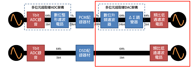

可唔可以講多少少DSD 同 PCM 解碼輸出流程上有乜分別? ...
fatyee 發表於 2017-2-16 20:36
分期
簡單地借網上圖片用一下.
其實就係利用兩種格式解碼方法上既差異, 直接跳過大部份 ADC/DAC 工作,
徹底完全避開每一次內部轉換時, 都會產生既 noise 同 clock 誤差.
DSD 解碼時要做既野, 只有 [LPF > 輸出] , 完全唔需要 DAC 做任何野.
由於只係單純 playback 聽歌, 只會用到解碼部份, DSD data 無法編輯後製處理既先天缺陷完全唔係問題.

非常感謝, 原來有咁既好處.
即係對我地聽歌既黎講 DSD 有好冇壞, 但係後期製作/編輯唔到既話, 對製作人黎講咪好有問題囉?

對製作人黎講, 佢地要用高一倍取樣率既 PCM / DXD data 去做後製, 然後再轉成 DSD, 之所以你會見到市面上流通既 Hi-Res file 大部份都只有 24bit 96kHz 就係咁解.

明白, 即係其實佢地點都要留個最 "大" 既版本, 因為間唔中就會有 D 改少少又出過碟既情形...
請問而家用緊呢種方法去播既 DAP 同枱機有邊 D?

DAP? 無, 我相信以後都唔會有, 原因下面會講.
DAP 有 DSD 硬解既播 DSD 時就係直接 [LPF > 輸出],
無硬解既就全部都係內部先轉成 PCM 再解碼.
一條龍直接轉成 DSD 再解碼既, 以我所知只有 Sony 可以咁樣玩, 曆史上仲有好多部 Sony ES 系列既機可以咁樣做, 但 Headphone amp 只有 TA-ZH1ES 一部.
大部份廠家都唔會學 Sony 直接咁樣做, 因為 [DSD 解碼 = LPF > 輸出] 實在太簡單, 會變成 DAC chip 完全唔重要, 無差異化, 無辨法不停出機賺錢...
想咁樣玩又唔想換機既, 只要你有一部支援硬解 DSD 既 DAC, 可以試下用軟件 Audirvana / HQPlayer / JRiver / Foobar 2000 做實時 DSD 轉換, 出黎既效果差唔多, 只係無 Sony 咁方便聽串流都用得.

作者: sapphire4890    時間: 2017-2-17 14:26
回覆 68# keis
CLOCK JITTER. 留返R2R玩啦
DELTA SIGMA...

作者: keis    時間: 2017-2-17 14:34
回覆  keis
DELTA SIGMA...
sapphire4890 發表於 2017-2-17 14:26
要 R2R 做得好, 個成本太高喇.

作者: koyyhk    時間: 2017-2-17 16:04
回覆 45# keis
我個部仲係德國森林等待出貨中 (1月初已下單)
希望會盡早發貨 (Arriving 22 Feb - 29 Mar)

作者: keis    時間: 2017-2-17 16:21
回覆  keis
希望會盡早發貨 (Arriving 22 Feb - 2 ...
koyyhk 發表於 2017-2-17 16:04
祝你早日到手!
老實講呢部機表面上好似好貴, 但張所有野拆開來計, 又會覺得個價其實又好ok.
