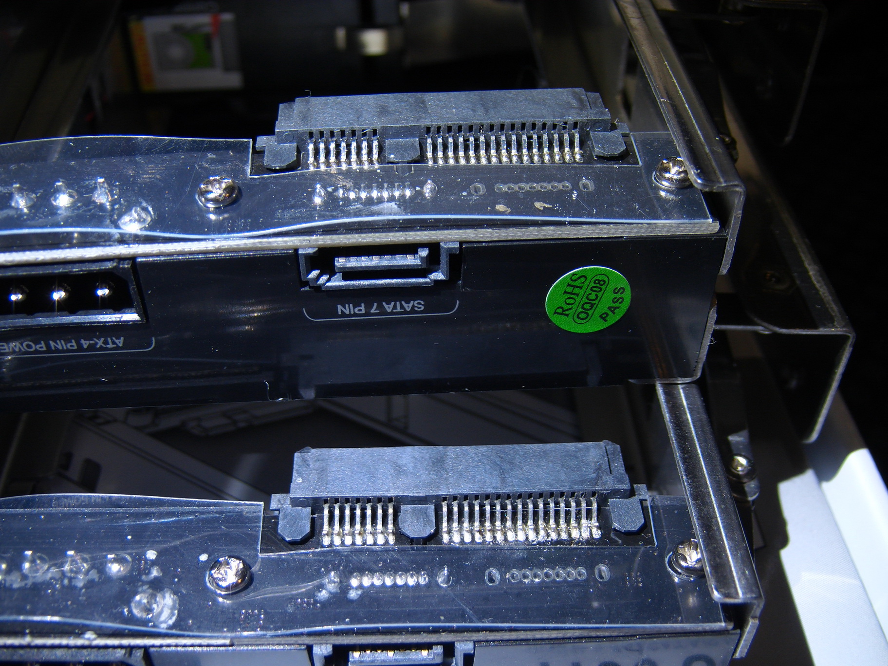

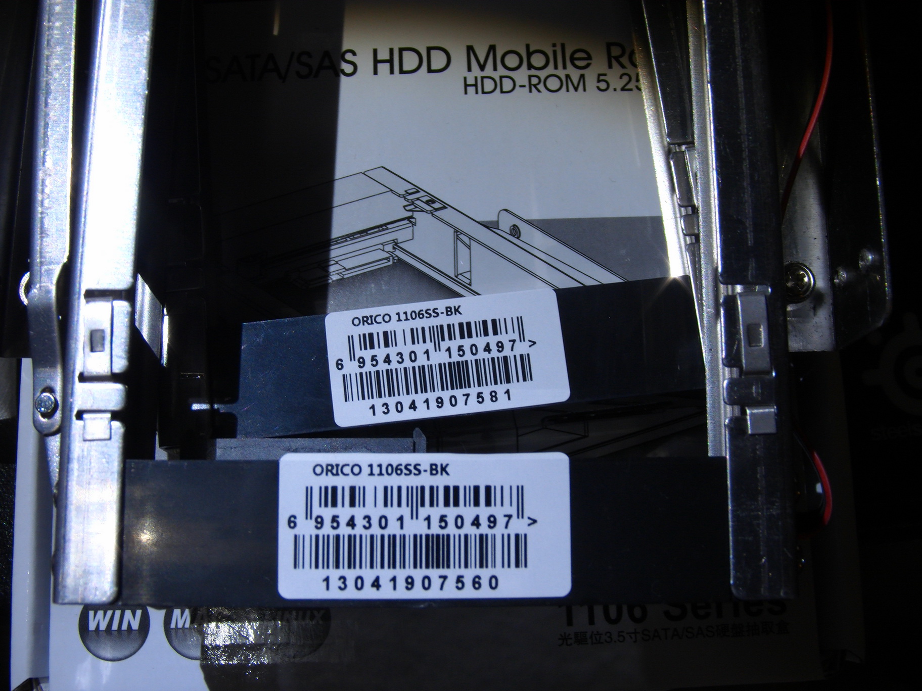

ORICO D野真係上機前最好用他錶CHECK 清楚有冇短路....
唔係燒左HDD就真係
圖2我已經搵枝牙刷掃走左好多碎錫屑後影的...
同一家店在同一次買, 枇次序號都只相差少少.. 但焊接手工就..非常參差...
