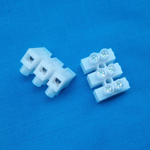

另外,其實個座內都有空間,如果在綠色箭嘴位剪開條線,應該夠位放簪玉,但如何固定個簪玉好呢?其實入來條線向左屈了一截,近入線位的兩粒螺絲亦有夾實條線的作用,照計只要不是蓄意暴力去扯的話應該不會扯甩條線,如果只係用電線膠紙包一包,可否由得簪玉不加任何固定就放入裡面算數?

打線耳要專用鉗才夠隱固,如果用簪玉駁線,可不必把簪玉固定,用熟溶膠固定亦無不可。

簪玉 可以不是一組三粒 可以 CUT 開一粒粒 用三粒駁三條線
熱既環境使用 多數用陶瓷簪玉
熱既環境使用 多數用陶瓷簪玉
別問我是誰 發表於 2019-1-15 09:21 PM
唔用簪玉,用奶咀亦可?

作者: 別問我是誰    時間: 2019-1-16 00:55
唔用簪玉,用奶咀亦可?
TH30 發表於 2019-1-15 22:45
熱到膠都溶 咁只有用陶瓷簪玉

昨晚測試過,煲到水滾自動熄掣後立刻拿起個煲,摸落底座完全不覺暖,摸落水煲底都只係好輕微的暖(係好刻意去感受先至會覺得暖),直接摸落水煲底的金屬圈都只係暖(重涼過煲身)。
由得成煲滾水留在水煲裡再放返個煲上去個底座,十分鐘後再拿起個煲去摸,底座同水煲底都只係小小暖,就好似摸落一張坐暖的椅的暖感。
我估用返普通膠簪玉都已經可以。暫時打算剪開三條簪玉去駁線,因為手頭上有的熱縮通應該夠套得入一個簪玉,但就不能一次過包住三條相連的簪玉。
