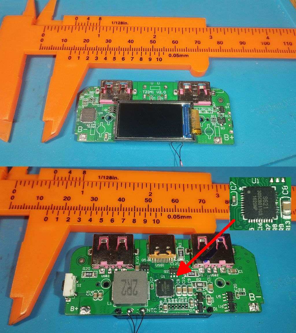

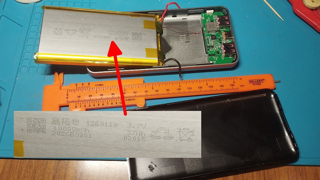

話說舊年年尾有個逃佬貨尿袋死了電,當時手頭上有兩塊閒置的鋰電池,就打開個死電的尿袋,將塊線路板拆出來駁兩塊閒置電池用住先,諗住用到再死電先至再作打算。
https://www.hkepc.com/forum/viewthread.php?tid=2758805
個尿袋主要用於我部 Intel N5100 CPU 的 Win11 電腦,但部腦上個月左右開始出現個小問題,就係 Power 燈不會著,用完部機想熄機(或休眠)都需要一段時間,無 Power 燈就不知幾時真正熄了機(即使熄了機,USB Port 仍然有電,所以不能靠 USB Port 去檢查部機是否已真正熄機)。

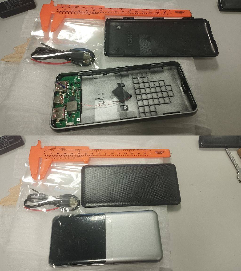

於是諗到搵個可顯示 V/A/W 的尿袋,駁住個尿袋用電腦時想熄機,睇見尿袋顯示的 A 數跌落 0 就即是真正熄機了。結果買了這個逃了這個尿袋套件:
我去逃的舖,落單後,店家主動問我要不要幫我裝埋,不過我知這種套件的殼一旦裝埋就不容易再拆開,所以我無叫店家幫我裝埋,只係叫店家幫係電池焊定兩條線。

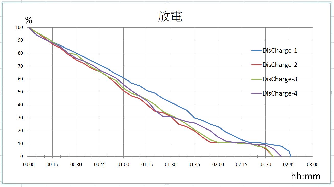

收貨後將電池電線焊上去線路板,要駁個 PD 牛去激活電池。當時電池來貨大約有 7x% 電量。我駁住 PD 牛充滿它,充到尿袋顯示 100%。同時,我亦先將部電腦駁住 PD 牛充滿電,然後用 PotPlayer 以 2x 速度播片(MagicTV 錄電視的 TS 檔),跟住用這尿袋向電腦供電,大約每 5 分鐘紀錄一次尿袋顯示的電量 %,一直播片至用盡尿袋的電。用完又充返滿尿袋,第二日又再試過,如此類推的測試了四次,結果是:
電腦係這狀態下運作,個尿袋大約用到 2h35m~2h45m。印象中,我個舊尿袋(同樣係用 1260110 電池),以前都係大約用到兩個半鐘左右。不過,這尿袋的 % 有點怪,使用時大致係以固定速度的下降,不過去到大約 11~9% 會停留大約 15~35 分鐘。之後先至再跌落 0%。

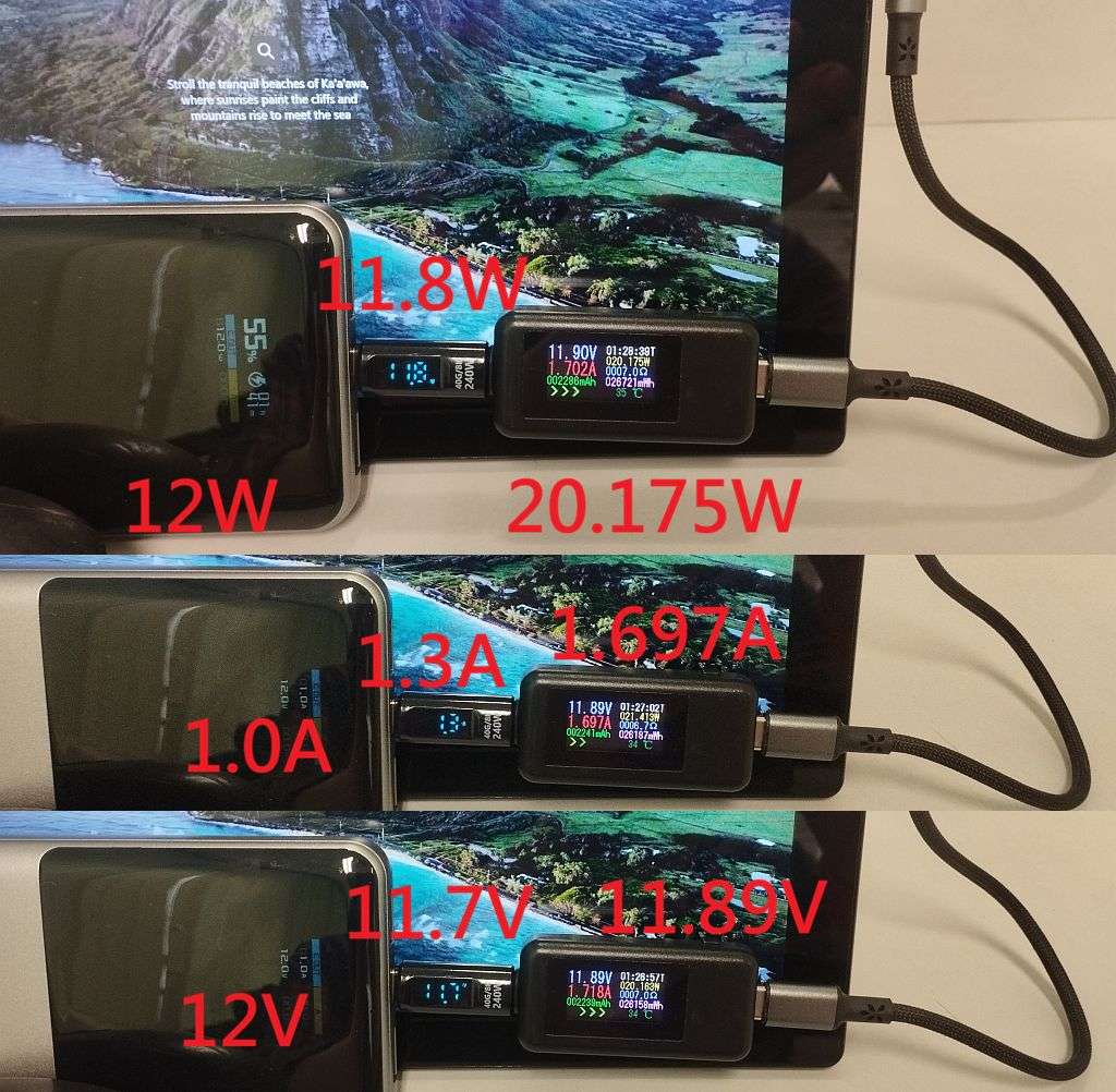

另一方面,放電時,同時另外駁多兩個 USB 電錶,夾埋尿袋本身的 Display,結果 3 個得出的讀數都不一樣。V 數都算係差不多,A 數就差好遠。W 數應該都係個錶以 V 數和 A 數計出來,所以 W 數都相差好遠。

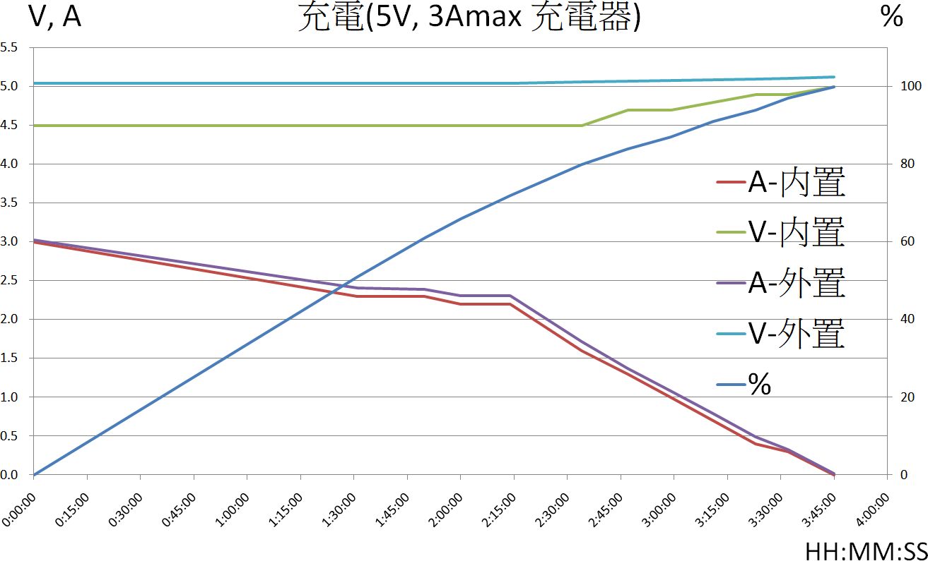

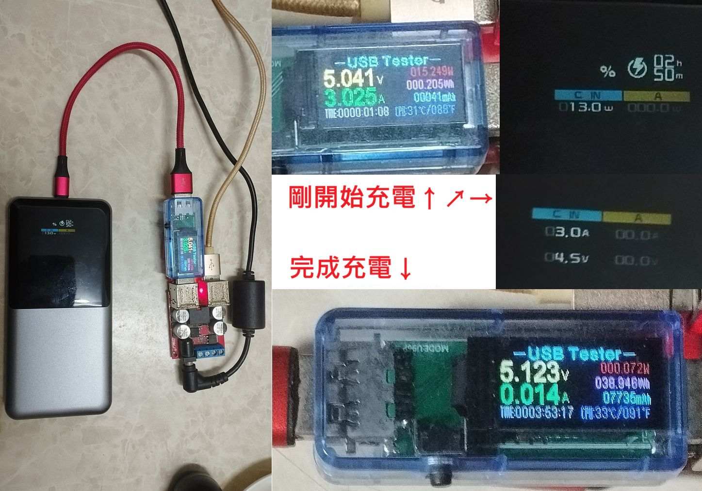

至於充電,我用 5V 3A(Max) 的 USB 電源向尿袋充電,結果如下:
將尿袋由 0% 充到 100% 後,尿袋一共食了 38.946Wh,除返 3.7V,即係有 10526mAh,扣返尿袋線路板本身的耗電,應該都有大約 10000mAh 充入電池。

圖片附件: LD-Unpacked.jpg (2026-3-29 04:59, 148.51 KB) / 下載次數 60

所以我買套件!而且要有 % 顯示,不是簡單 4 粒 LED。一來自己睇過入面塊電池的外觀。二來最初幾次使用會紀錄 % 下跌速度(得 4 粒 LED 顯示電量的尿袋難以準確紀錄電量下降速度),eg. DisCharge-3/4 大致相同,由 100% 跌落 10% 係好平均的速度下跌,大約用到 1h55m,即係以我日常用途,電量下降速度大約 1m16s/%,我會記住這個數,如果日後發覺個尿袋用得明顯快過這個電量下跌速度,應該代表塊電差不多要換。
我對上個舊尿袋,最初都有做類似紀錄,之前用開大約 1m30s/%,用了大約 3 年都一直維持係這個速度,直到臨死前兩三個禮拜左右就明顯覺得電量下跌得快,到真係死前的幾日跌到不足 1m/%。
