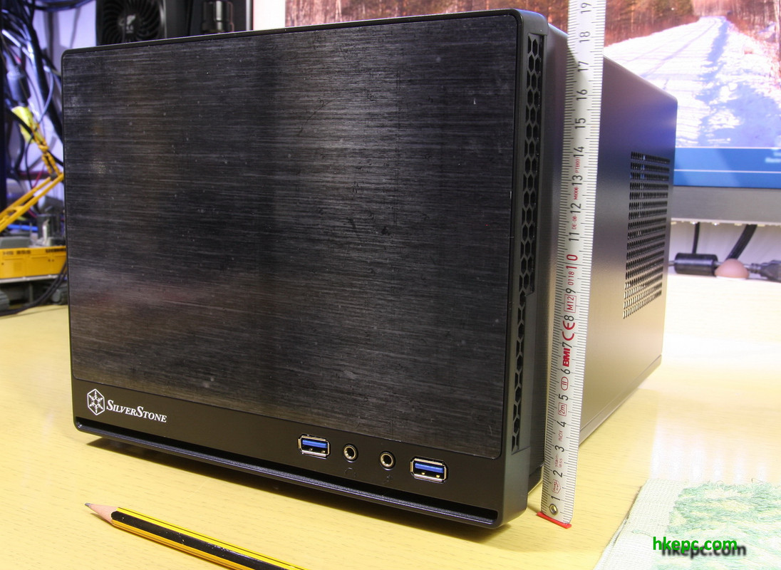

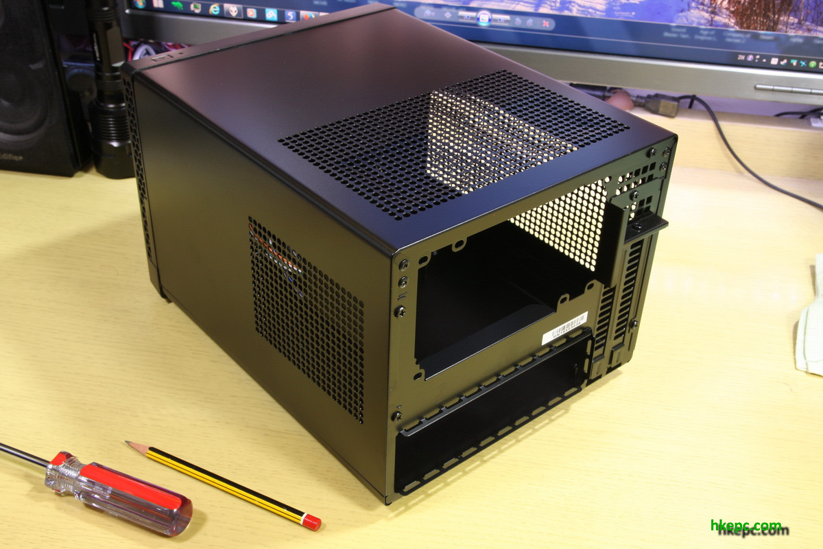

Silverstone SG13B-Q (拉絲面)
Pros:
-為遊戲系統而設計的ITX機箱, 比CM Elite 110 仲要矮多1吋,闊度亦細D, 比Silverstone SG05稍大一點點
-可以裝10.5長卡(不過要考慮前置風扇/冷排的佔位, 稍後再圖示)
-可以裝ATX電源, 需要用比較短(140 或150mm)的設計. 但ATX牛有全模可以選擇,對ITX機好有用
Cons:
-用料比較薄,感覺唔夠堅固
-如果拉絲面是真係鋁就更好, 因為個塊野是膠造的
-不太適合加裝3.5"硬碟, 位置緊迫

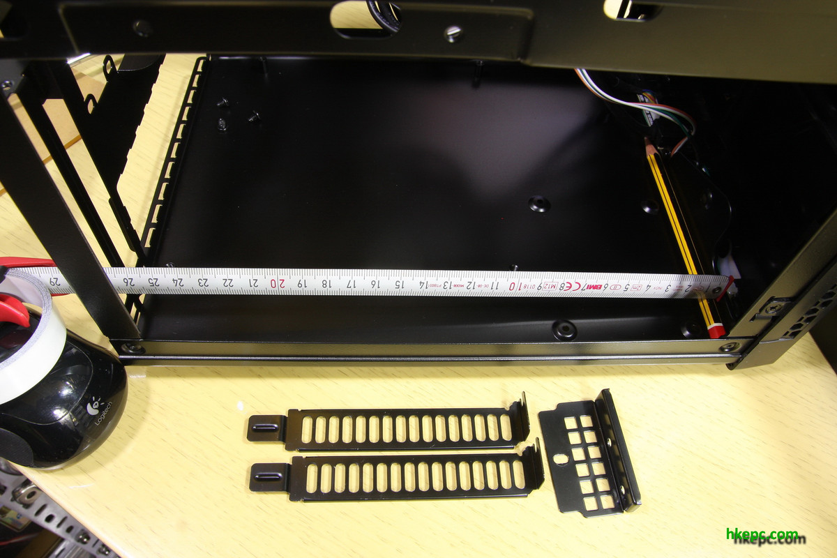

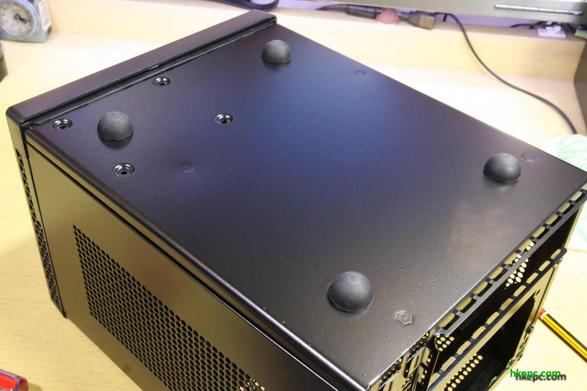

連膠腳仔都只是18xcm多

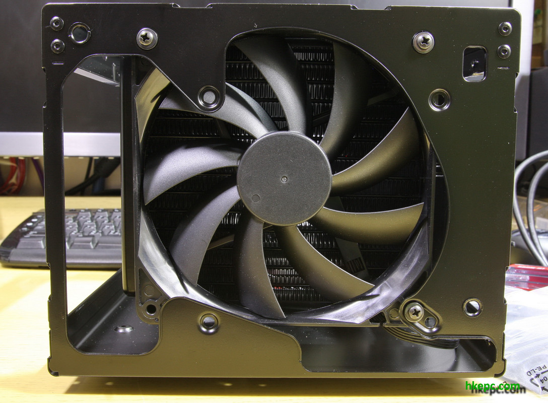

箱仔可以裝140mm 單風扇連冷排

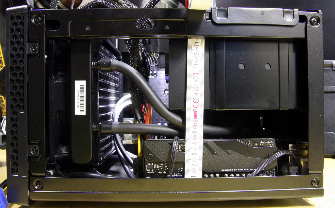

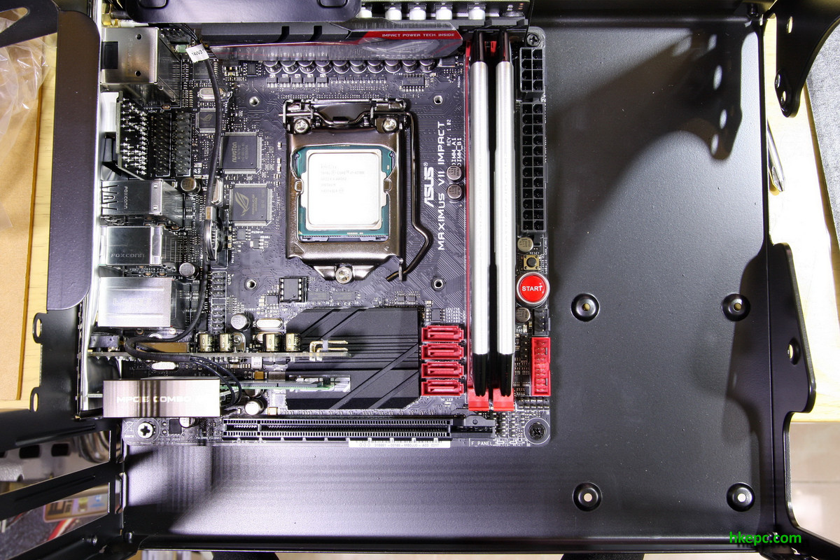

裝上底板, 前面底部有空間可以裝2.5"裝置
留意用140mm風扇, 有一顆螺絲是冇得上的

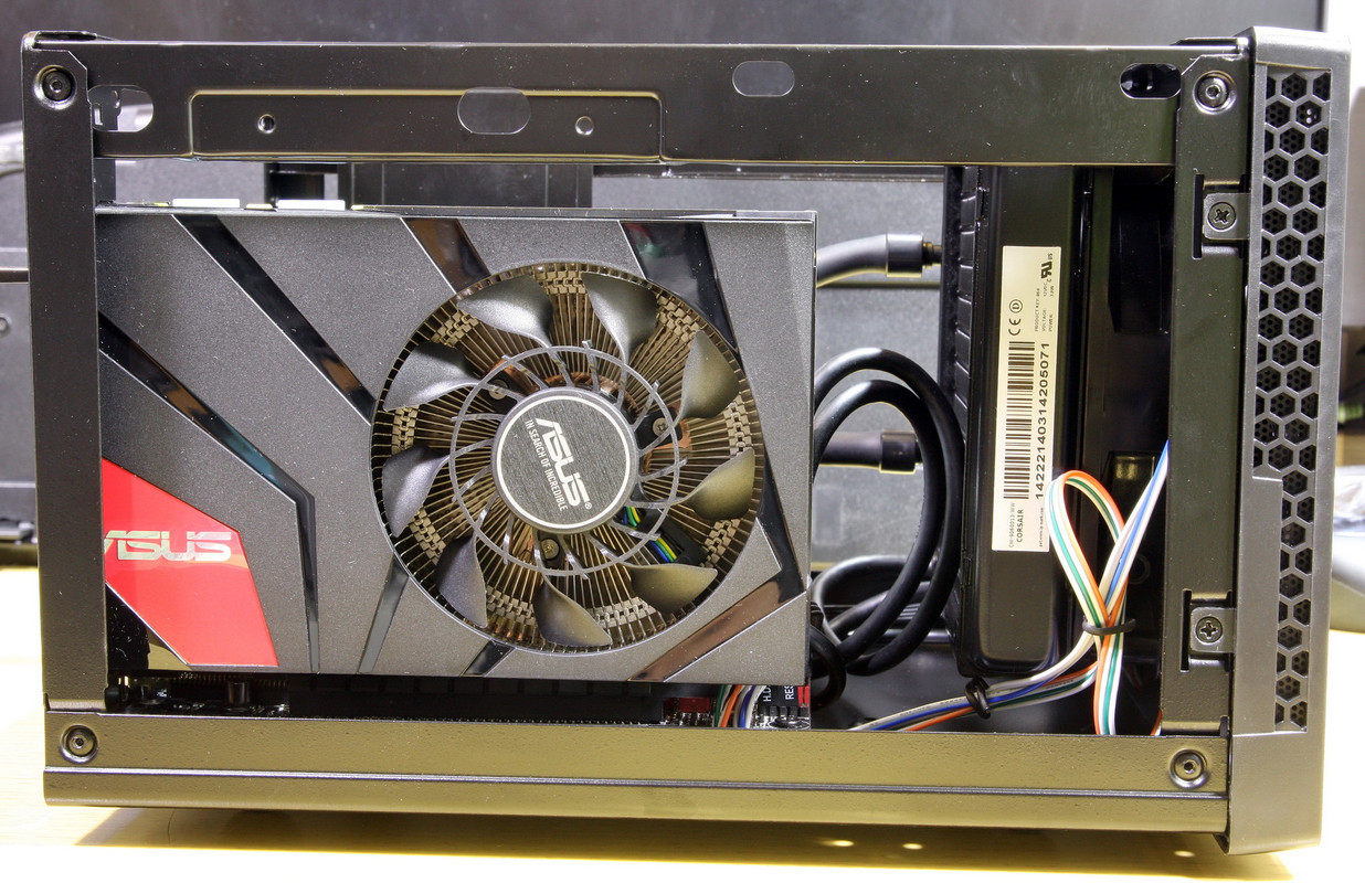

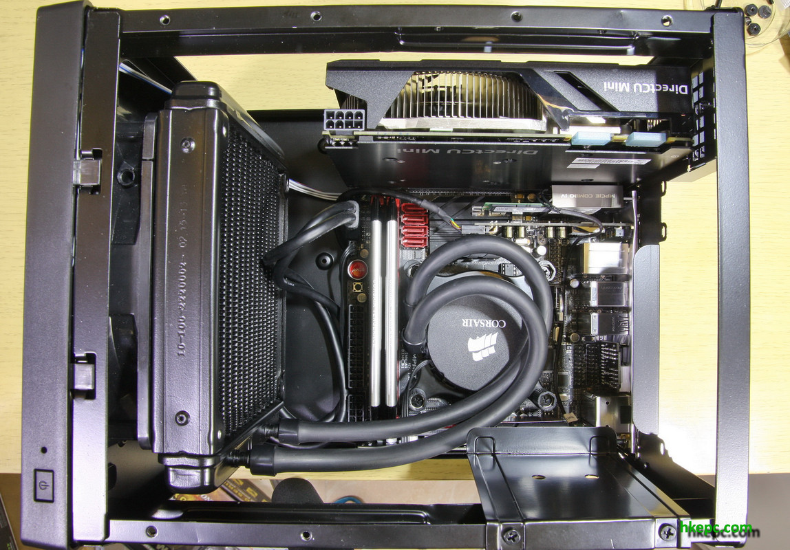

裝上短VGA卡, 離冷排仲有少量位置
另一個角度睇VGA卡同冷排的距離。由於用左140mm的關係, 顯示卡其實唔可以太長, 但果用番120mm 風扇冷排, 因為螺絲位唔同(之前的圖有show),應該可以用番更長嘅卡

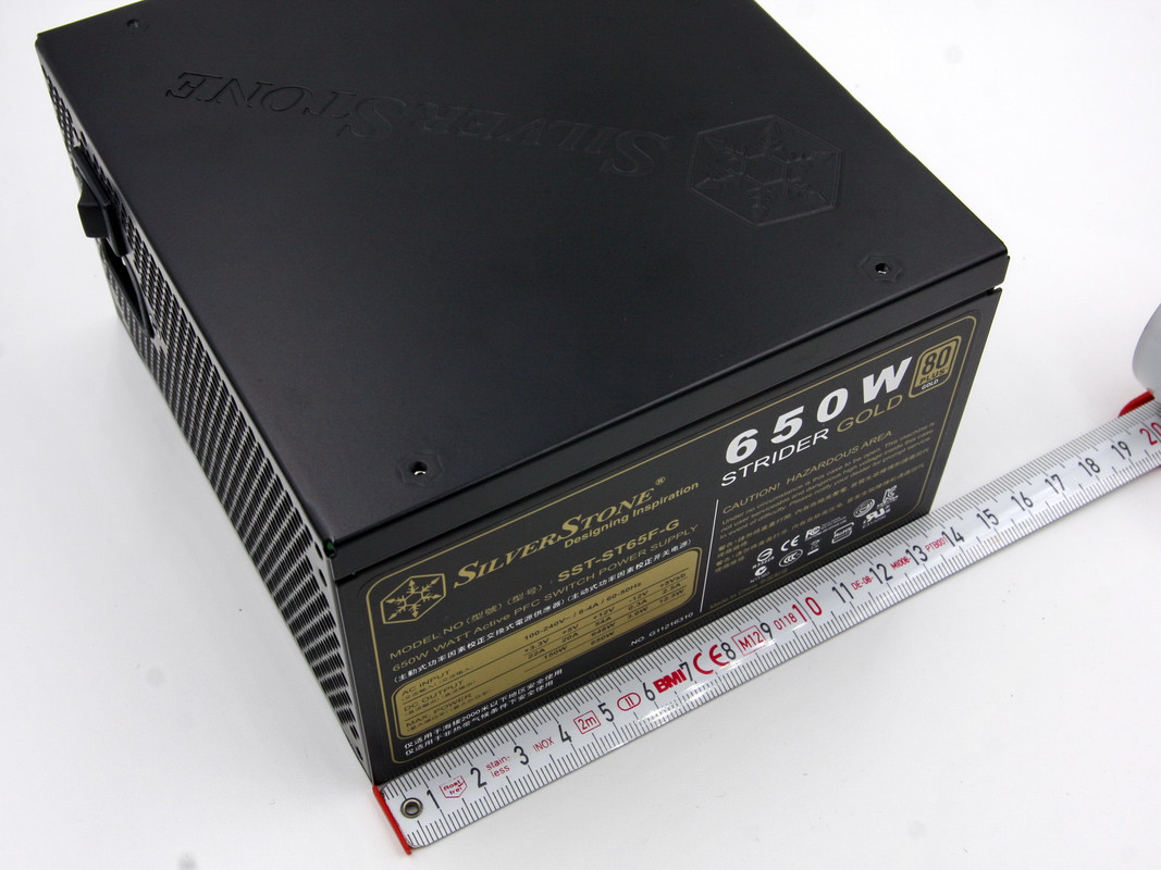

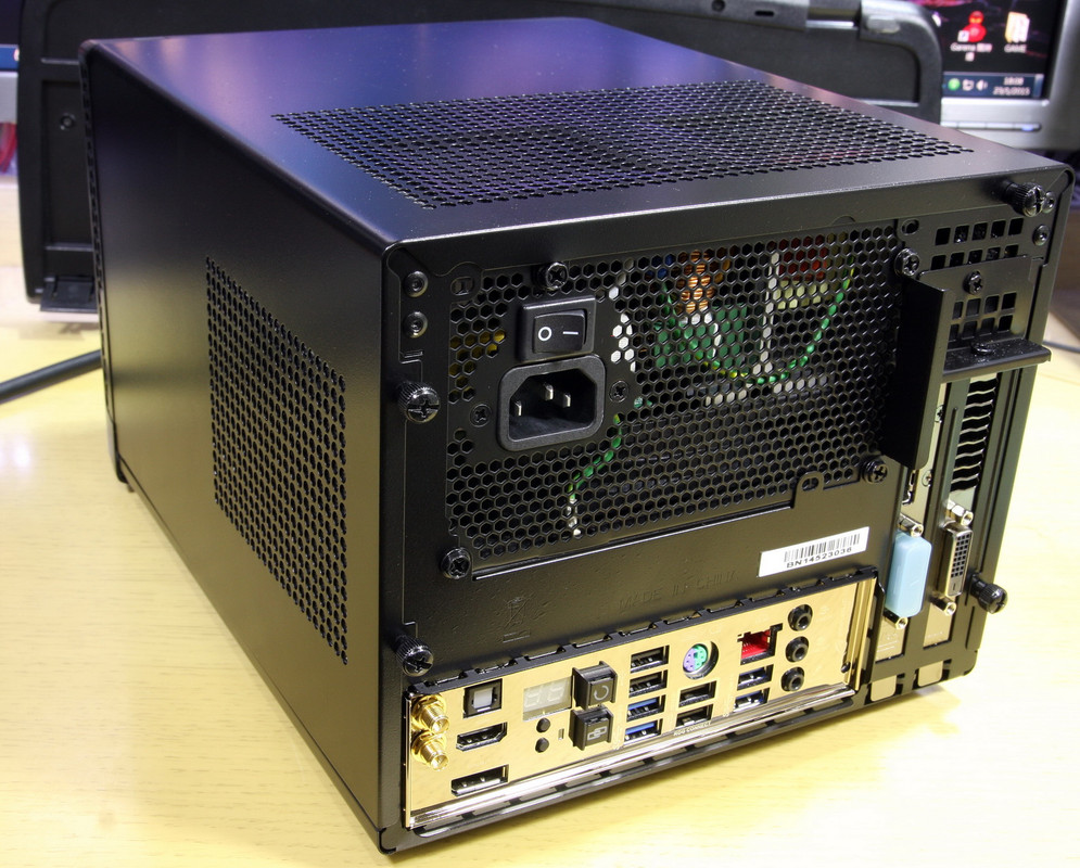

官網建議用的140mm長ATX牛, 另想要全cable management,其實選擇唔多。這裡是Silverstone ST65F-G

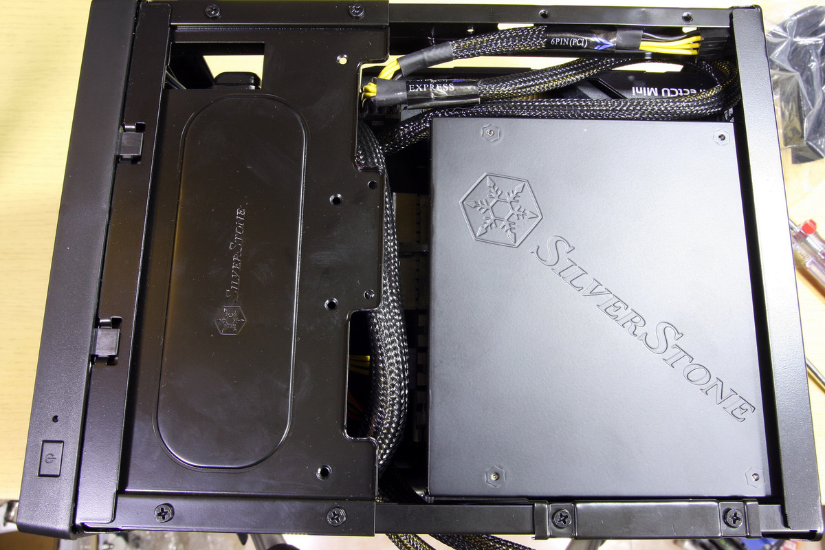

裝上ATX牛, 餘下少量空間插線

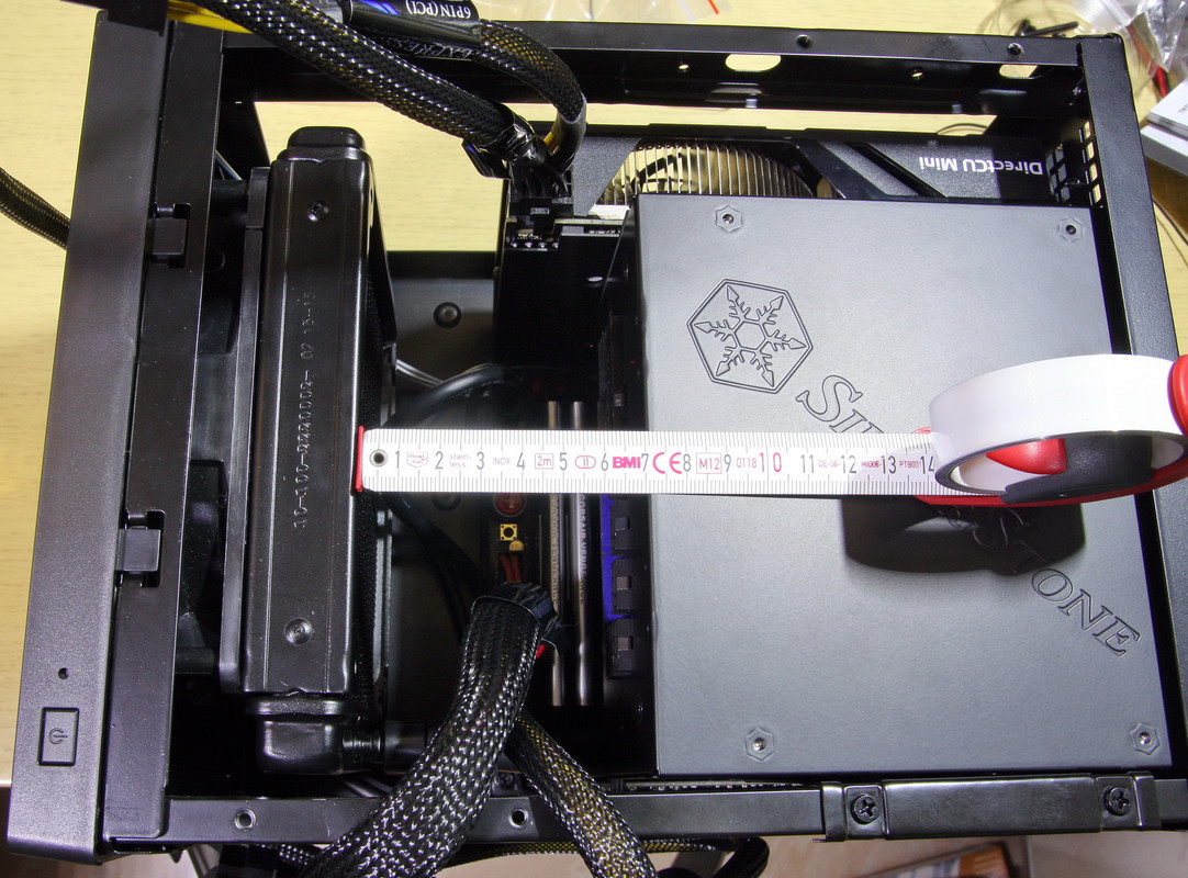

火牛離底板也是少量空間。跟據官網,風冷散熱器限高是61mm
[3.5” x 1 或 2.5”x2] 位置的鐵片。影響裝3.5"的裝置應該就是冷排。裝2隻2.5"又要注意火牛長度...150mm長的火牛需要一些直角頭SATA線。位置緊迫

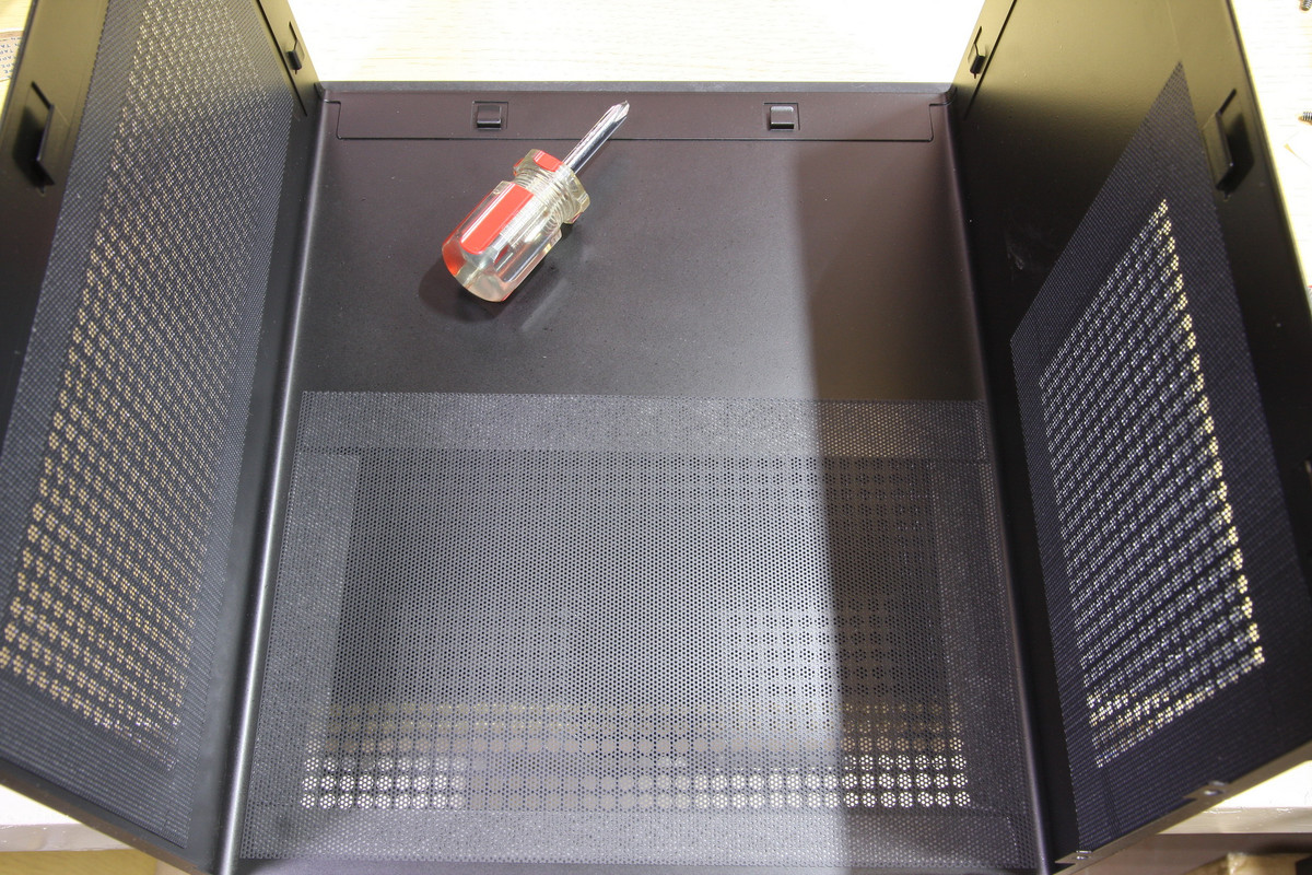

防塵方面只有自己加工一下...

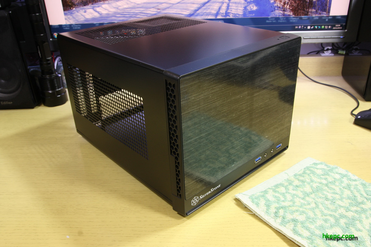

E個箱個格局好似CM Elite 110, 但靚好多

隔塵/防塵, 有無諗點攪?
