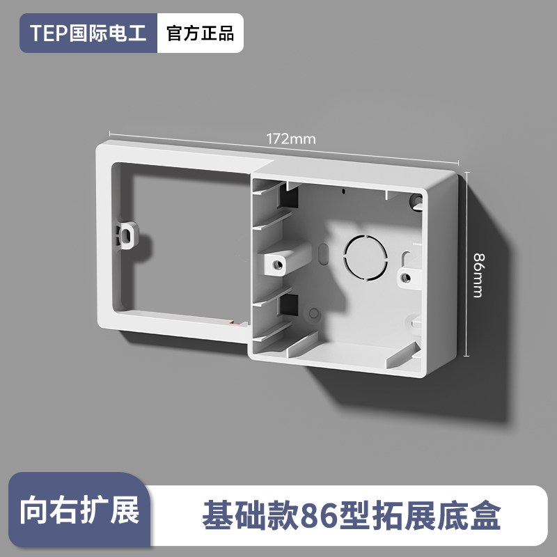

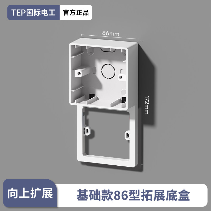

估... "扩展插座86型"

丟淘寶發覺係 D 類似拖板既野 ,只不過係固定晌牆身
會唔會有 D 孖蘇係一個出肚劑蘇 ,一個出 13A
