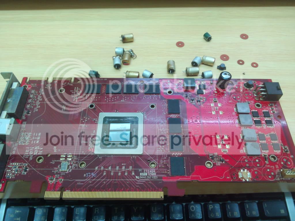

是咁的, 我買左有4年既4850公版打左柴,BOOT機都BOOT唔到.
但又窮,冇錢買新. 而且因現有機關係, 新卡效能都唔可以提升好多
所以就上網揾左個絕地返生方法, "make or break!"

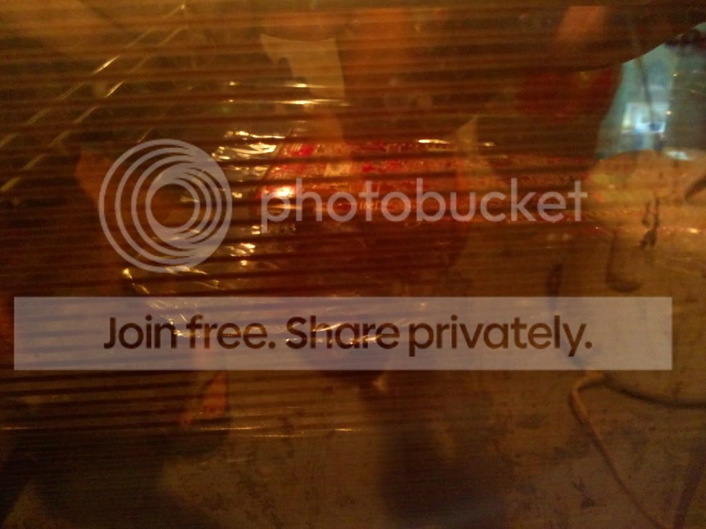

折哂heat sink, screws, 入爐, 應該用400F/200C, 我睇左400C, 但個爐最高得260C, SO我用左260C.
入爐CHIPS向下, 用aluminium foil 放係TRAY低, 反射返D熱向上. 再用D FOIL搓成球狀, 升係張卡, 用作ventilation, 但係FOIL唔好直接HI到塊板. HEAT 8-10 MINS. (小心熱)
用左260C就乃哂野, TIN (熔點:230C)熔左, D CAP跌哂出黎

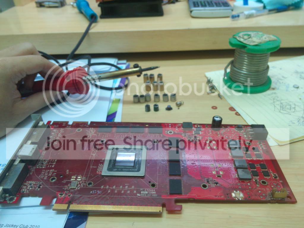

要我SOLDERING, 但D "LUN"位好細, 又清唔到個"LUN" D TIN, 好難搞
整返D CAP上去又唔一定WORK, 諗過放棄

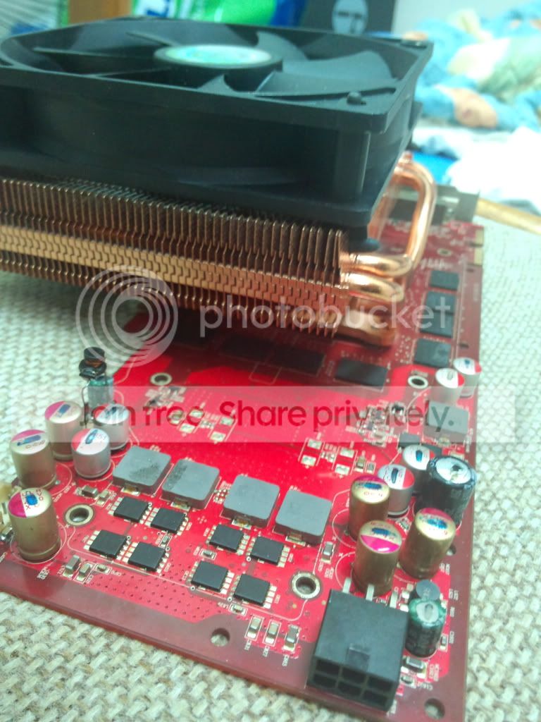

但最後都搞好左, 用左4-5個鐘, 再上heat sink

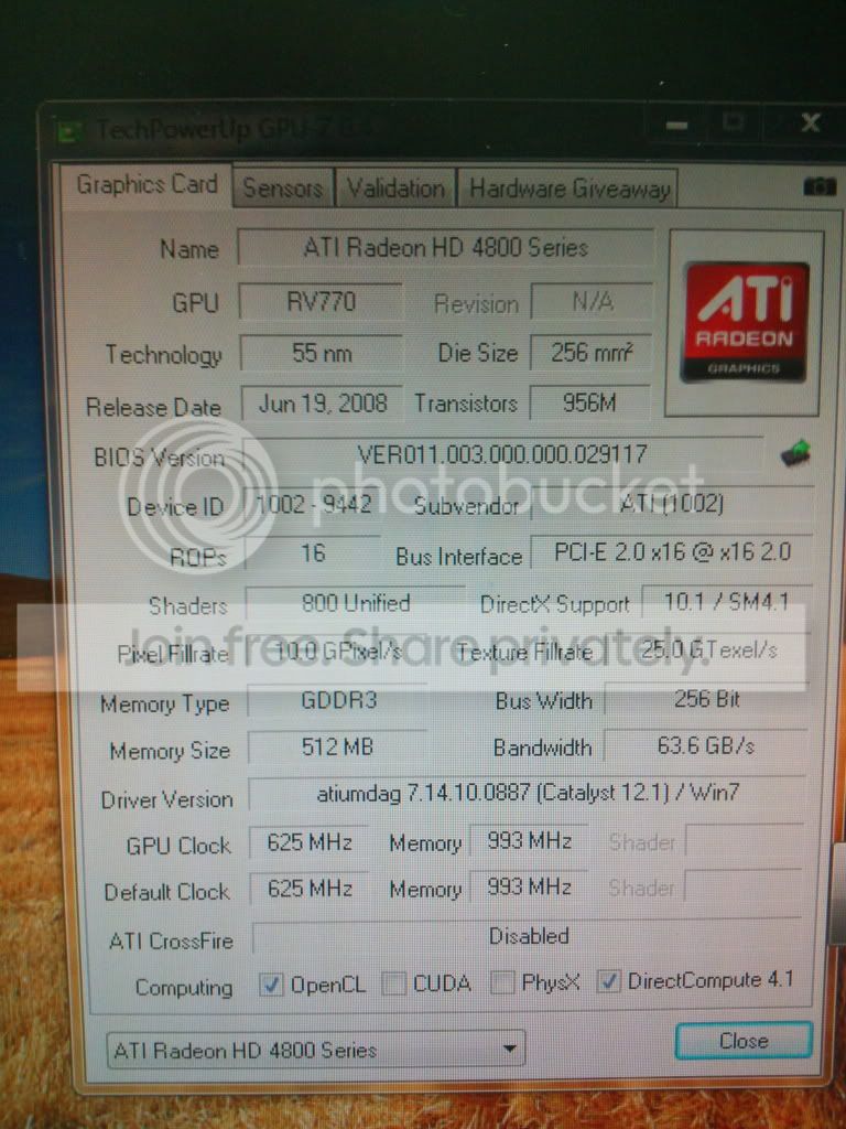

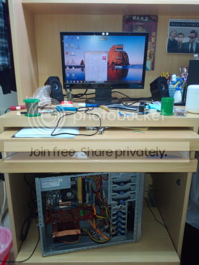

最後入機超緊張, 唔得就哂料, 跟住試左幾次, 又修正返D CAP
一入到WINDOWS到下真係好興奮

但重金屬
D CAP脹Q晒! 睇來都唔用得幾耐....
BTW:我公司都係用90C 焗板,你用260C.........
260C....火燒電容
如果真係用260度, SOLDER熔倒, 但係DVI, 6pin, S-video, Fan power等等膠部件又唔變芝士

But I think you used the wrong temperature
"i preheated the oven to 385f"
thats below 200C.
