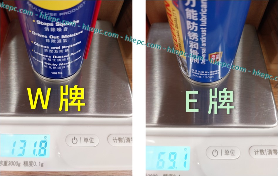

[測試] 科技越高,產品越輕?
W牌容量100ml重約130g,E牌容量120ml重約70g
有說科技越高產品越輕,是E牌比W牌用了更輕更薄的罐子材料嗎?
你要噴晒所有嘢之後先至可以討論
尤其大陸好多虛標
正常水 1mL都有1g, 油應該比水重吧!
咁睇絕對有虛標成份
有說科技越高產品越輕,是E牌比W牌用了更輕更薄的罐子材 ...

咁輕唔係因為科技高,而係越來越敢呃,呃得越來越狼胎
120ml 連罐重少於 70g,再簡單計一計佢既比重,實際容量最少呃左一半以上

madebyp90 發表於 2025-12-18 10:05 PM
如嚴格來做,應該用安全方法放走propellent,再倒出潤滑油來量度實際含量?

idolclub 發表於 2025-12-18 10:23 PM
W牌的 Safety Data Sheet 話比重大約是0.8g/ml,E牌 當然找不到 Safety Data Sheet
取0.8g/ml計
W牌 100ml 料,大約重80g,未計罐,反推計算,罐約重50g;
E牌 總實重為70g,罐單薄一點 計35g,即是 料 得35g,反推 大約是 44ml 即是標注容量的 1/3
再假設兩個罐一樣重50g,70-50=20, 20/0.8 ≈ 25ml 即是標注容量的 1/5
如E牌不虛標,120ml 料 約重 96g,而總實重為 70g,即是 罐重 負25g 果然是超高科技

TH30 發表於 2025-12-19 00:01
這類防誘潤滑劑的比重一般是 0.7~0.8,個罐就重大約 40g~50g。
所以話佢呃秤最少一半以上
