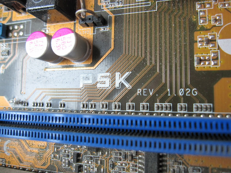

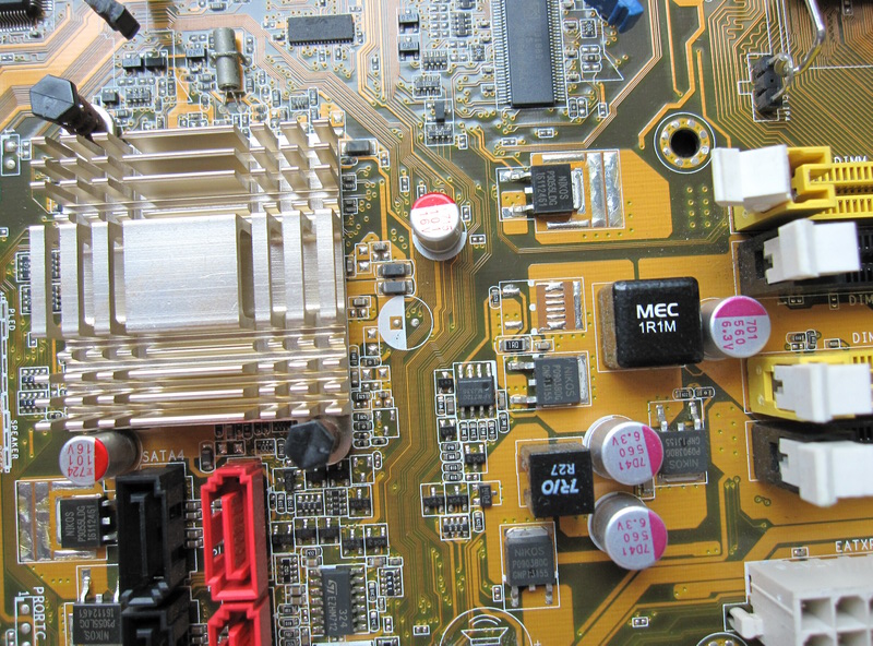

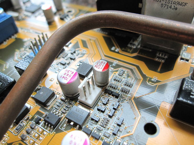

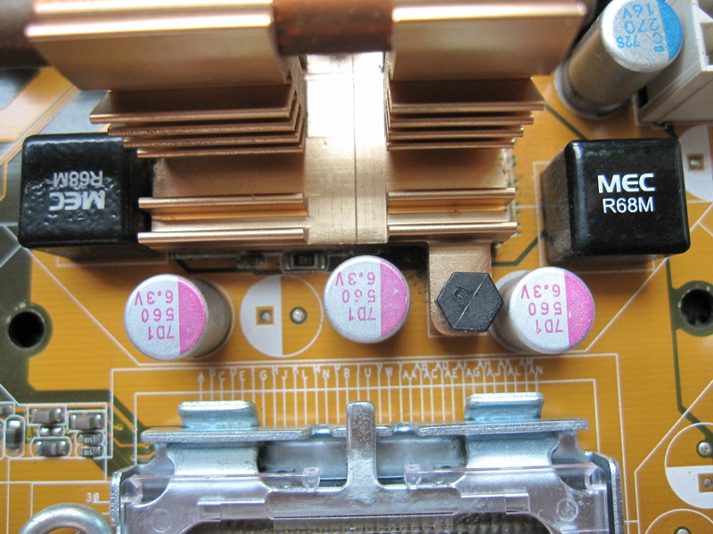

之前已有不少激烈討論關於華記今非昔比, 小弟亦為華記叛徒, 在背叛前亦曾為其講了不好說話, 一直良好操作中之P5K終於倒下來, 在迫不得已下不想重裝Windows (P5K 是用ICH 8, 改用G31/G41的ICH 7必死), 唯有向新高埋手, $220買了塊易手P5K, 個樣舊舊地, 試過著到機重保埋頭七姑且一試.

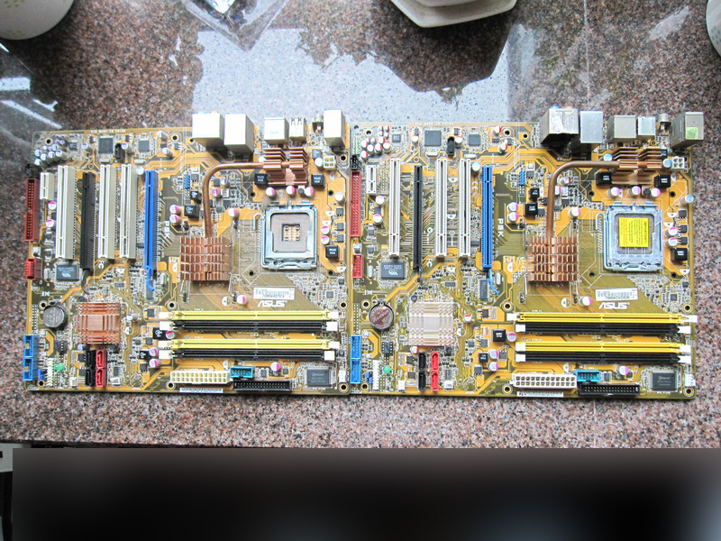

大家睇下以下的比拼圖, 有咩發現?
開始睇圖, 每一組都係放壞果塊先然後放新買二手果塊既圖

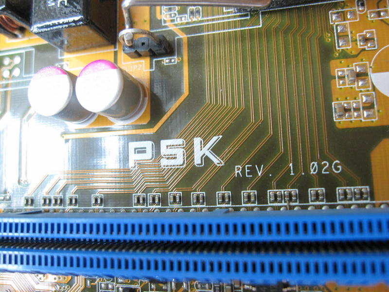

壞:型號 P5K 齋version 不是SE, rev 1.02G
二:同是P5K 及rev 1.02G

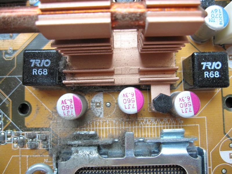

壞:cpu插槽上方的電感是trio
二:電感是MEC

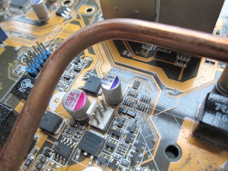

壞:cpu槽左則用了華記近年至愛, 肉邦電容
二:採用富士通電容

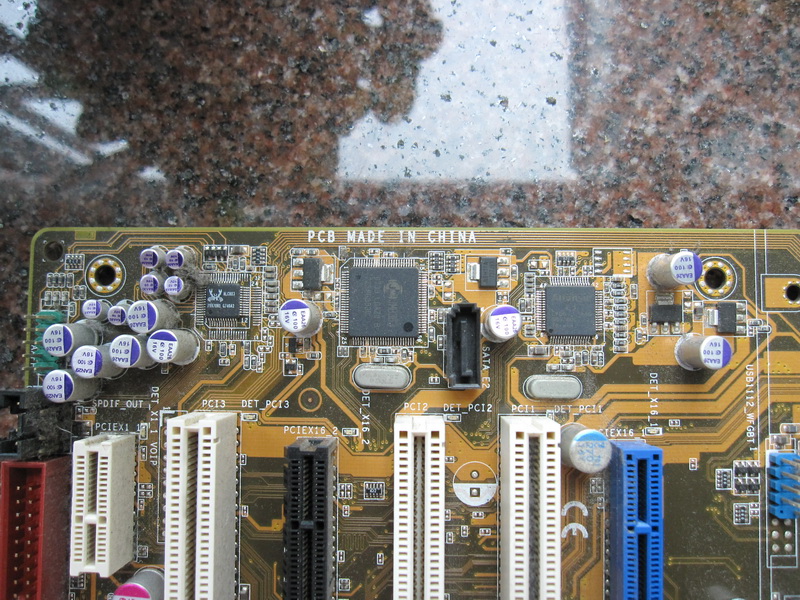

壞:近住邊緣pci槽的電容全是肉邦
二:邊緣位置的全是富士通電容

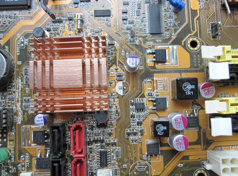

壞:近南橋一帶又係肉邦電容
二:仍是用富士通電容
呢塊壞左既p5k板其實已是購自2008年4月, 要壞亦無可厚非, 而小弟換上二手購來的底板時的bios竟然認不到用左已4年的E8200, bios ver 係0414, 激舊! 而壞左的那塊買來已是插E8200, 可認到正常使用. 反映華記根本一等塊板過左一段短時即刻cost down 塊板, 價錢一樣賣咁多. 極之可惡!
如果你話肉邦和近年華記底板質素低落沒有關係的話我打死唔信, 華記冇左我買佢既產品一定唔會執笠, 不過只要佢一日唔放棄肉邦電容, 唔使旨意我會幫襯佢.
電容唔同色
電容唔同色
問題大2011 發表於 2012-6-10 19:45
    好眼力!
電容唔同色
冇錯一估一定係電容唔同

好眼力!
soccerism 發表於 2012-6-10 20:42
塊板左上角好明顯
一紅, 一藍
