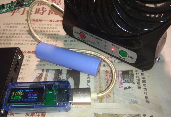

有無用這類 USB 錶頭度下隻 HDD 實際用幾多 A 電?
(我另一個舊 Post 的相)

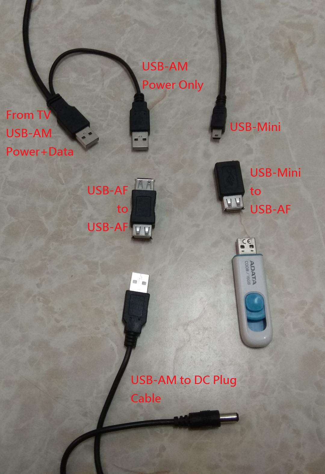

簡單可試下搵條有兩個 USB A 公頭的 USB HDD 線, 個 Data 頭駁電視, 另一個頭就駁「尿袋」。如果有尿袋時電視認到個 HDD, 無尿袋就認不到, 就證明部電視個 USB port 不夠電。
(我另一個舊 Post 裡的相,上面條線)
