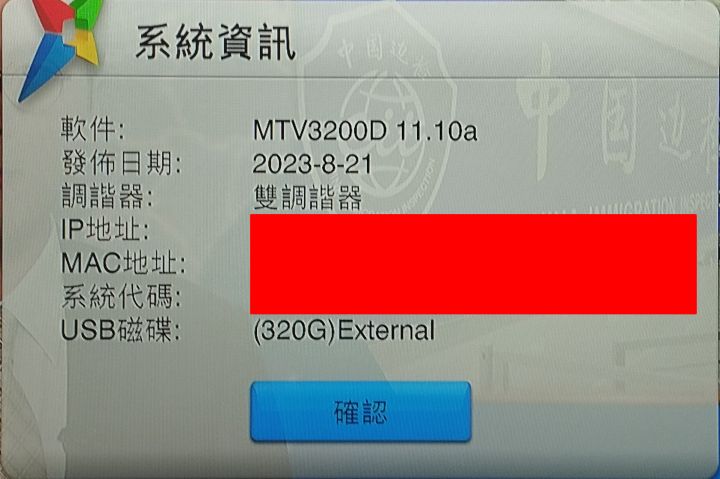

這個 Excel 檔只在兩部「古董」 3200D  上試用過(兩部機雖然是古董,但 Firmware 是最新的),我不肯定其他型號或者其他舊版 Firmware 的 MTV 機錄出來 *.tv 檔格式是否都一樣。我兩部古董的 Firmware 版本:
