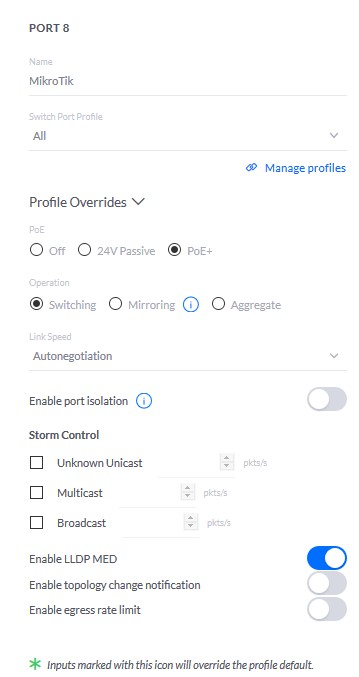

請問以下caps圖,有冇功能係,可以設定只提供電力,不行數據?
還是要去 Router 度設定?

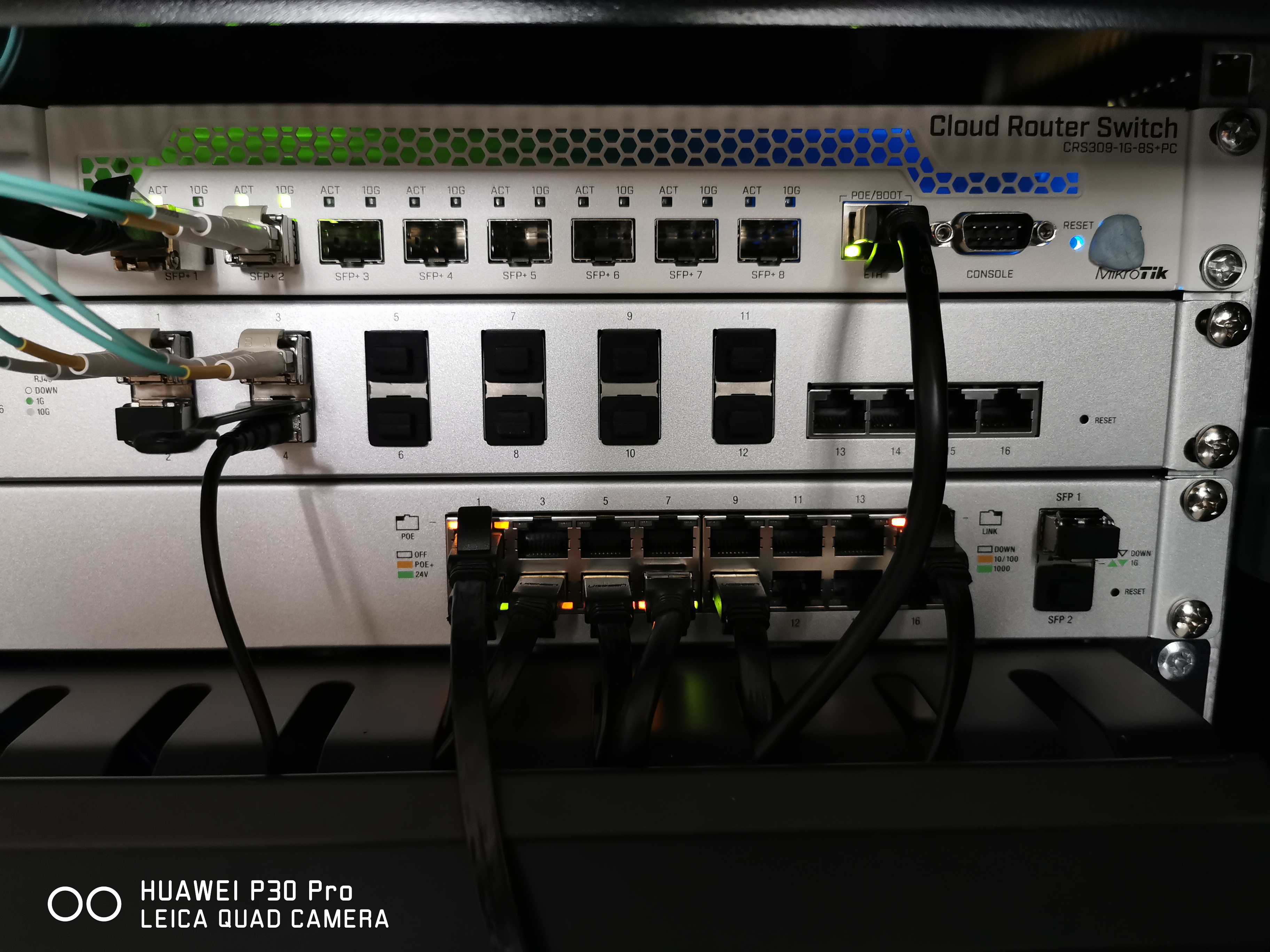

事源係咁
部Router,有兩個供電方式 (1.火牛) (2.PoE)
我本身唔想用火牛,想用 PoE 供電
但本身部 Router 係 SFP+ ( 所以駁去 Switch 度 ,想行翻 SFP+ )
依據照片中,最頂部 Router 係經過,最下面部 Switch 供電,但最下面果部其實係可以行光纖,最右邊果兩個 Port SFP ,我想插條光纖去,最頂部 Router
還是要去 Router 度設定?

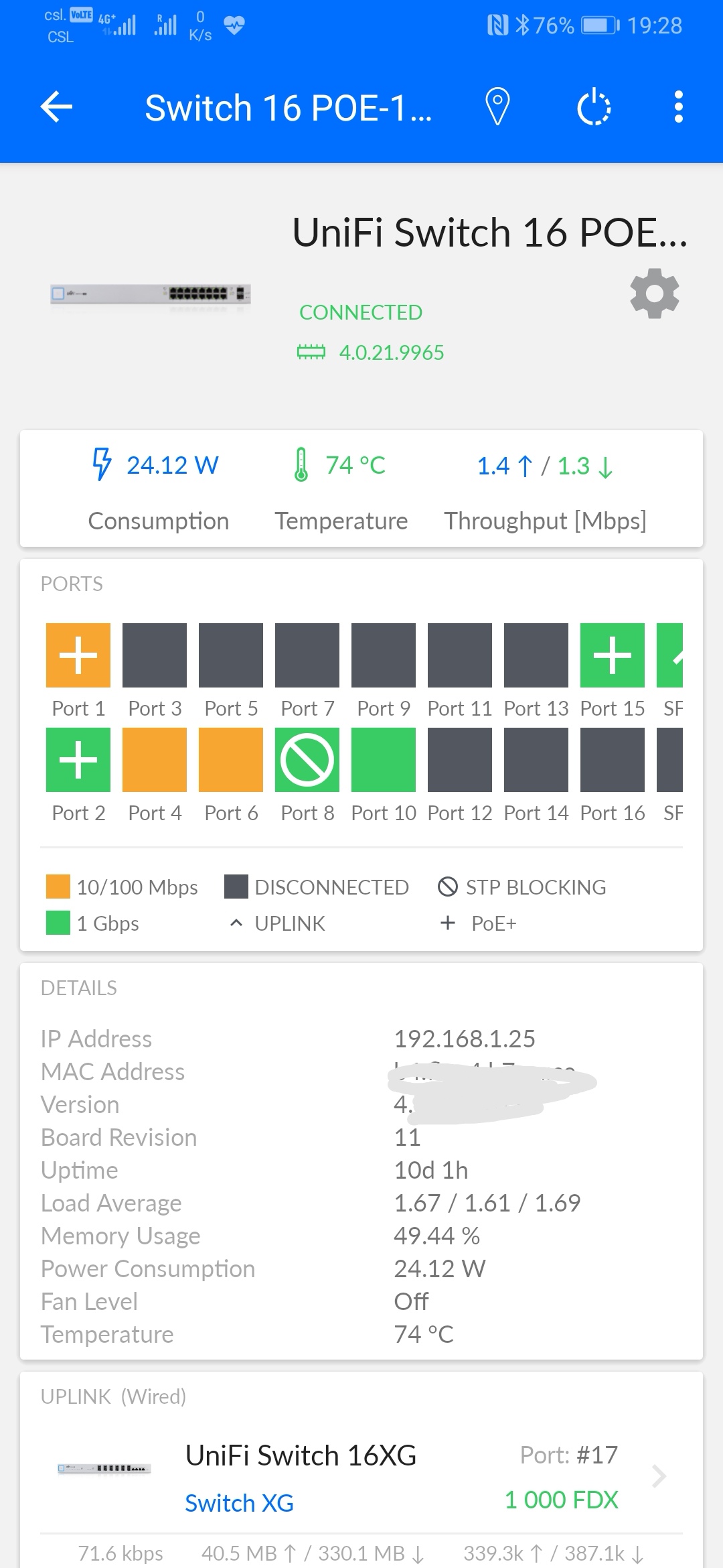

下面果部 SFP 去 中間果部
佢自動block咗 RJ45 (port8) 變成只供電
唯有連中間過部先。
