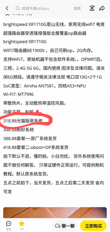

想問下光貓版可唔可以自己改機uboot+openwrt?
https://i.postimg.cc/D0bnTqxV/Screenshot-20260902-115216-2.png
回覆 257# normalyan
光貓版應該係講緊XG2010G,應該係wired router
本帖最後由 pbodq 於 2026-9-2 21:42 編輯
回覆 257# normalyan
講緊旋轉果個拆家(計港紙)
另外, 光貓版, 扭盡六壬免強可以在一些特殊地方用
我可以收走datacentre一隻ubiquity, 塞佢入去整合, 慳幾個sockets租金, 但好衰唔衰, 隻光貓咁鬼肥, 厚過1U, 最重要的租金慳唔到, 有屁用?
拆殼插TTL, 你想點改都得
