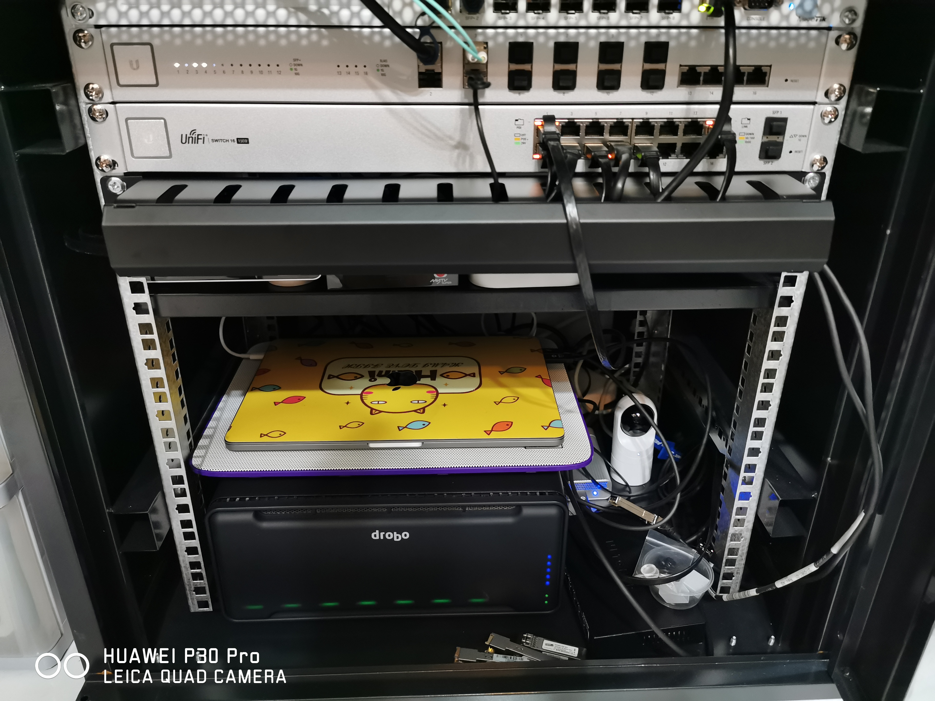

    長期插火牛,7x24 Run server
battery cycle counts "11"

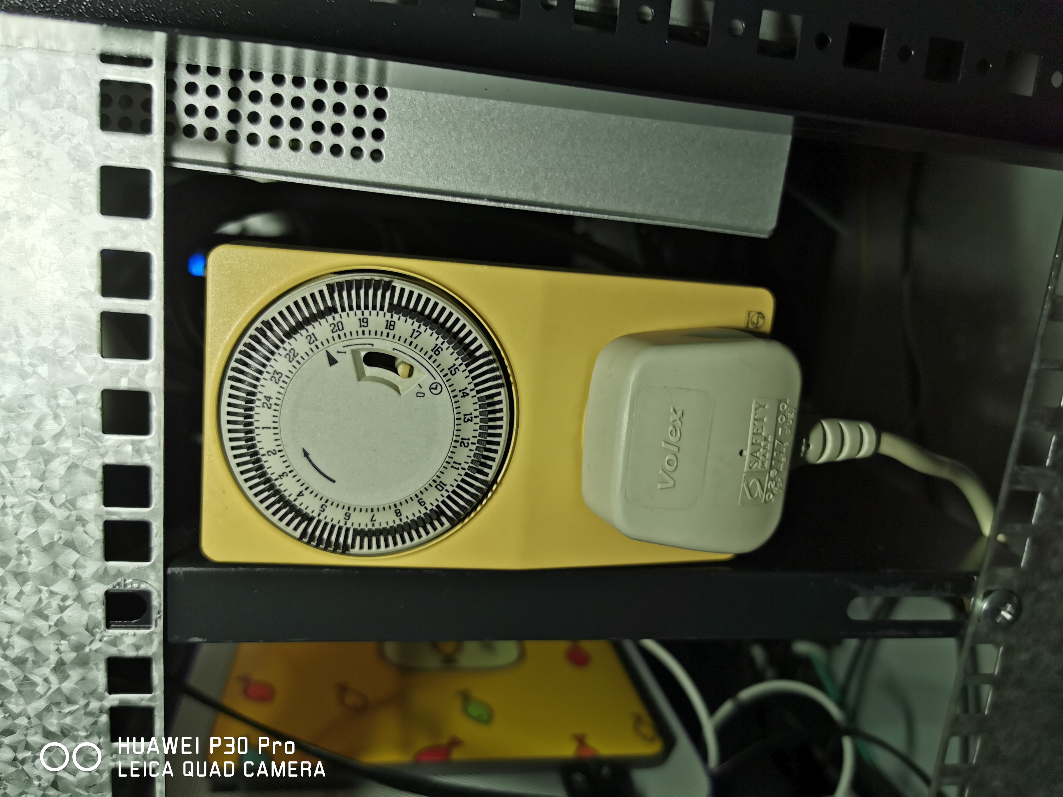

可能真係長插火牛問題。
其實日後,加個時間制會唔會好啲?當佢行到3小時仲有20%,咁調個時間制係3小時後啟動,2小時後停。

    其實,我裝咗個 insomnia x,不會進入 sleep mode 的軟件,等佢長時間都在運作。
因為一進入 sleep mode 就會 離線,遠端會叫唔醒部機。
而家唯有試下加個Timer 3 off 2 on 睇下運行一段時間。

不過今次攞返部機後,我決定加個時間制比佢。
