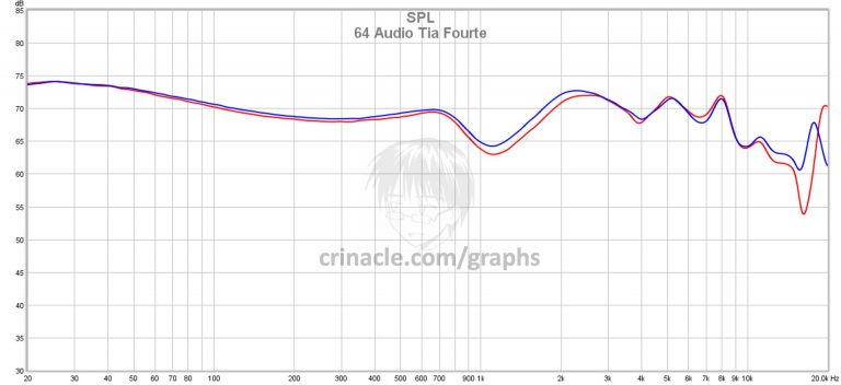

What does the left db column mean? sensitivity?
What's the difference if it starts from 65 and 70?

你可以理解為,起唔同頻率嘅聲,起減去基本嘈音後,佢輸出嘅聲壓有幾大(有幾響)。(其他師兄如果見我有錯請指正)
如果你嘅要求係要佢忠實還原,就應該追求呢條線唔好起某段頻率插水或者跳高。例如圖一咁,佢2kHz至20kHz咪又上又落。尤其8.5kHz至20kHz呢段,差咗20-25個dB。咁佢嘅超高音就會無咁出。但佢20Hz - 2kHz都算幾平整,幾唔錯。
如果唔係講10kHz以上嘅高音,由2kHz - 10kHz如果潛咗落去,有時layman少少嘅人純粹講感覺就可能會話呢對耳塞暖聲,唔係清底。我見好多華人forum入面,通常高音被蓋過嘅耳塞好多時俾人稱為「分析力」唔夠好。因為感受上高音頻率嘅指向力強,人耳好易聽得出聲音嘅位置,所以如果高音唔突出的話,就會難分得出位置,俾人覺得濛。
圖二嗰兩對都係類似。不過達音科嗰對條線嘅高音有少少肉酸。
佢有幾響係除咗睇靈敏度,重要睇電阻。

    dB on the Y-axis is the relative loudness measured by the microphone in response to a relative input of pink noise or sine wave sweep from 20Hz to about 20kHz (the mic can't pickup signal above about 22.5kHz)
65 or 70 it doesn't matter, it is a relative response you can subtract/add all values by any dB.

左邊既y軸係聲量(db)、下面x軸係頻率(hz)。
加埋一齊睇就係,邊個頻率hz出到幾大聲db。
呢個圖其實係咁黎既,測試時,音源會 "播放" 由最低頻0hz開始,一路掃上去最高20khz,而音源既聲量(db),係由頭到尾都一致既,例如100db。
咁你隻耳機插入呢段掃頻音源,就會如實播番由0hz至20khz@100db啦係咪?。。。。。唔係!
因為每隻耳機對唔同頻率既響應都唔同。例如A耳機100hz只出到50db、B耳機會出到80db。
但A耳機1000hz會出到90db、而B耳機只出到30db。每個頻率既響應都唔同。
頻率表就係check下每隻耳機,晌唔同頻率既100db輸入時,佢比番幾多db你。
起始點係65定70無所謂,你測量時音源大聲d佢咪高d囉,但條curve個樣係一樣,只係成條curve移高移低咁解。
你要睇既係條curve個高低起伏,而唔係佢擺晌個表既高定低。
但一般人會將1000hz擺晌0db或100db,咁樣會方便d睇咁解。
咁係咪如果條curve一條直線,無起伏就最好聲呢?你比幾多佢,就比番幾多你,一定係最好啦。。。。。唔係。
事實上人耳好怪,係鍾意無咁老實既聲,簡單講就係音染。有某種音染既耳機,聽出黎反而咁先覺得中性。
所以就有所謂既target curve,即係,你隻耳機條curve最好就係咁上下樣,人耳就會聽得最舒服。
