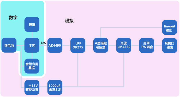

見個個都話換嗰3粒電容, 很想知究竟嗰3粒電容分別嘅作用喺做緊乜嘅..

我估大的是reservior capacitor,而另外兩個是decoupling capacitors。 有错,請指點,謝謝!

嗱, 先講明, 我冇擁有呢部機, 我只是見各師兄都話要換電容, 好過癮, 所以隨口問吓.  究竟呢3粒嘢實際工作用嚟做乜用.. 當我發嗡瘋可也...
咁粒大嘅得一粒, 估就多數會屬做主供電嘅電容, 咁其實只要本來巳用低ESR, 放電快嘅貨式, 就未必真喺須要換, 亂換粒上去未必真喺啱用.
而2粒細嘅電容, 如屬師兄所講, 是decoupling cap. 咁究竟是電源decoupling, 定output decoupling呢...
如果粒opamp buffer行+/- 13V, 理論上粒opamp output會是zero volt. 未必須要有output decoupling cap.存在, 除非須要刻意經粒電容去阻隔DC, 否則bypass佢仲更好聲..
而如果話2粒細嘅屬電源decoupling cap, 咁用到100uF做opamp供電腳嘅decoupling, 除非output較大電流嘅opamp, 否則呢個數值又似有啲誇張咗.
2粒細嘅, 會唔會都屬供電濾波電容呀? 只是這2粒是做opamp正負分壓供電電路後嘅濾波用..所以用一對100uF ..
當我吹水隨口嗡, 斷估冇痛苦!!!!
等落過手, 過咗手癮嘅師兄講呢3兄弟實際做乜為準.

本帖最後由 palmaholic 於 2017-9-4 19:41 編輯
嗱, 先講明, 我冇擁有呢部機, 我只是見各師兄都話要換電容, 好過癮, 所以隨口問吓.  究竟呢3粒嘢實際工作 ...
SAGAQWE 發表於 2017-9-4 17:17
錯!我錯!不是你。細的應該是output coupling capacitors。
下面的圖可說明:
