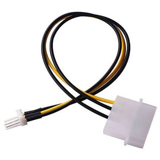

你可以買條Y-cable插哂水泵同風扇
如果隻風扇高A數既再唔係既買條molex 4pin to 3pin比水泵用

所以最懶的做法, 係可以只係買條molex 4pin to 3pin, 然後將水泵的 7 pin 頭插入 這個 3 pin (用膠紙包實唔畀佢甩)? 水泵上有寫 3.9w (voltage 12VDC).
THX
所以最懶的做法, 係可以只係買條molex 4pin to 3pin, 然後將水泵的 7 pin 頭插入 這個 3 pin (用膠紙包實 ...
chrisho1469 發表於 2018-12-17 06:58 PM
可以
3.9w/12v=0.325A
正常3pin位搭多隻風扇仔應該無問題
可以
3.9w/12v=0.325A
正常3pin位搭多隻風扇仔應該無問題
