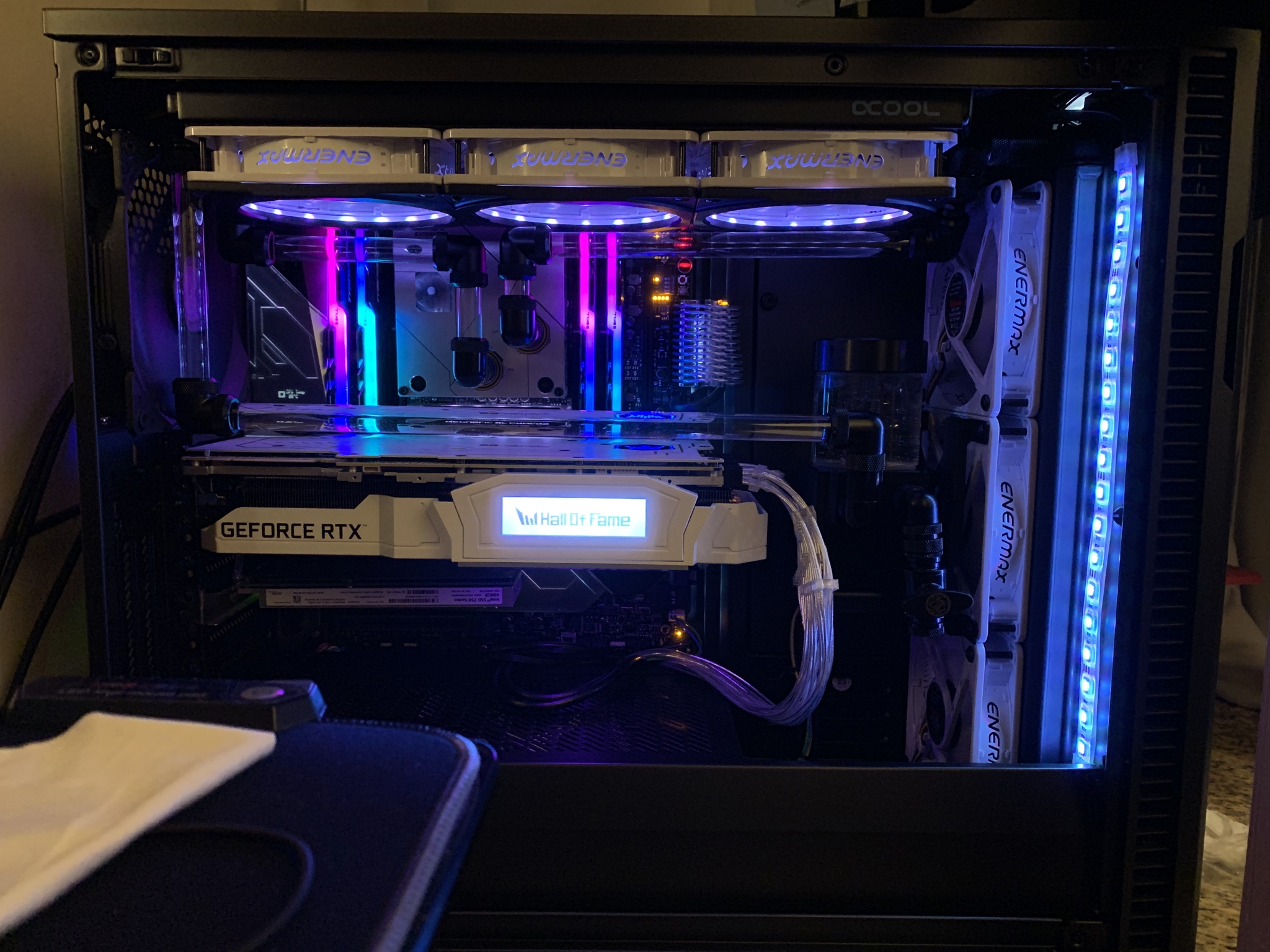

岩岩由軟管轉左做硬管全直管, 我用緊define r6箱, 可以參考下
黎緊會plan 2080ti 上水, 水道只需要改中間哥條就用得
S2 好似同R6 site一樣
留意反頂排最好用薄排
前排你水箱用細既可以厚排玩三文治
利申 : R6 用家
唔好考慮120冷排 留返個位空左佢 甚至風扇都唔落 其實好的360排基本上都應付到
