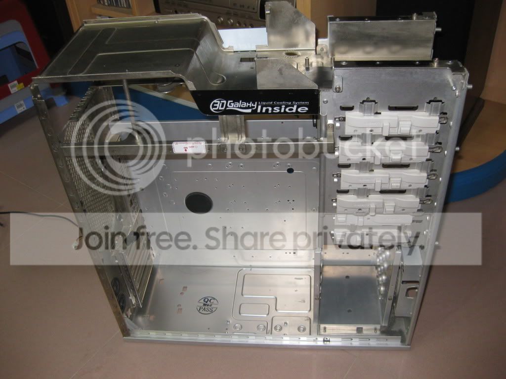

下圖係舊機箱.本身呢個機箱就有套水冷套件..好多位都fit死晒..
要放兩個360排唔係咁容易.所以要開好多個洞等等,...
再加上走線方面亦沒地方走.小弟覺得.玩水效能同美觀都要有一定既平衡.

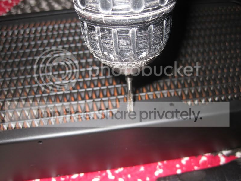

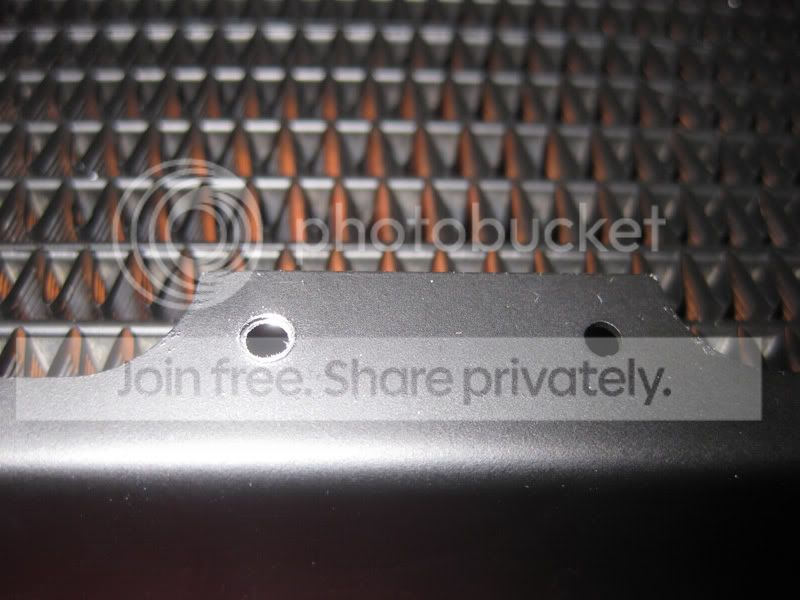

因為"啡毛超"既冷排並唔係M4鏍詩.為方便自己..將冷排上既洞位全都鑽左M4牙..
左邊的是鑽好的M4牙規洞...右邊是本身"啡毛超"既鏍詩位

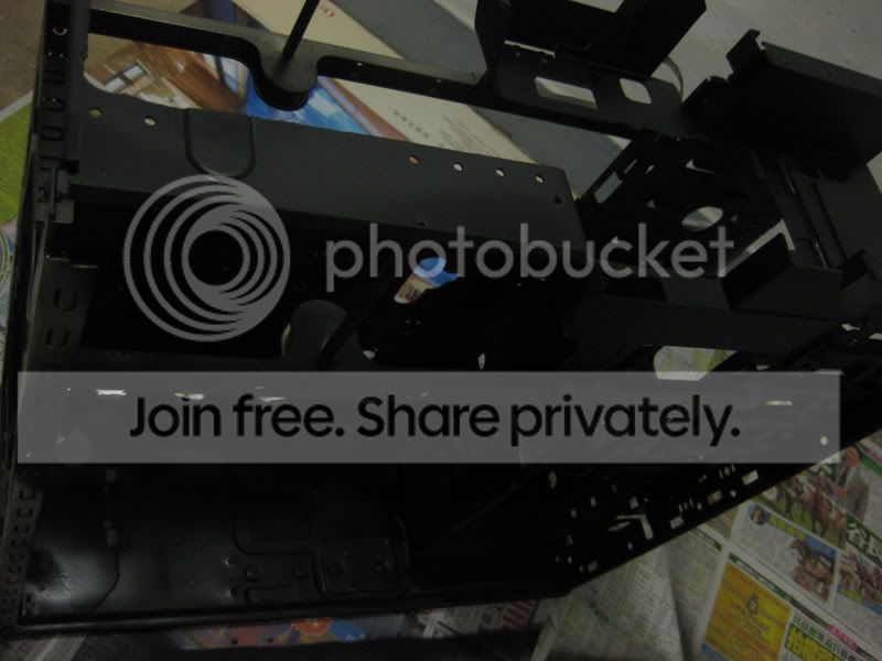

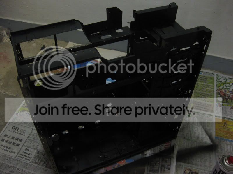

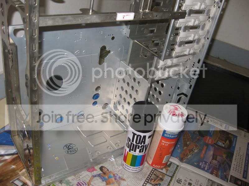

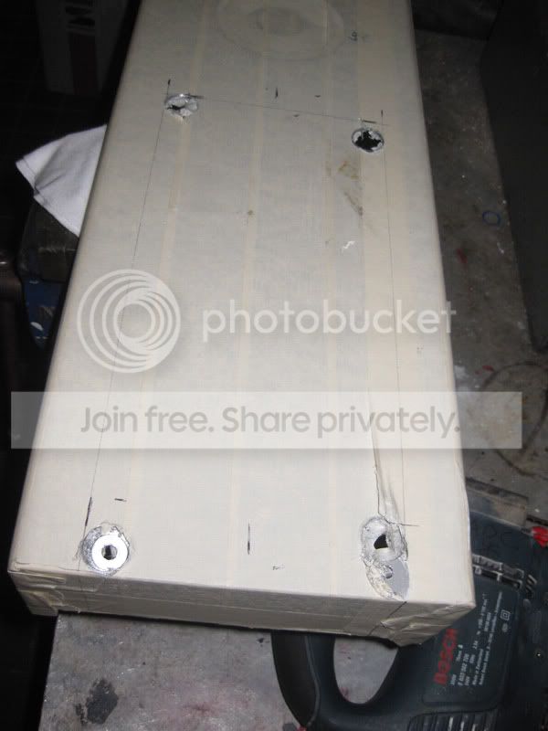

跟住落黎仲有D時間喎..要求有好既效果.我想將機身黑化.但係小弟並無錢比人整.睇見好多師兄都有教點樣噴.所以自己試下.噴出黎既效果....嗯. 可以接受吧.成本唔貴.一支"牙"黑色噴油$24
要求好少少..加支金屬噴漆$75.效困會好D..因為鋁質既野噴上去好易甩色.噴之前先用沙紙磨下表面.再加金屬噴漆.再加普通噴漆咁應該都唔錯喇.不過小弟係懶人..無用沙紙磨過就上色.

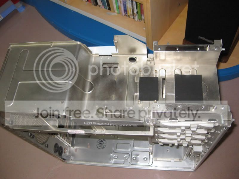

將機箱要裝冷排位置全鑽上M4牙規

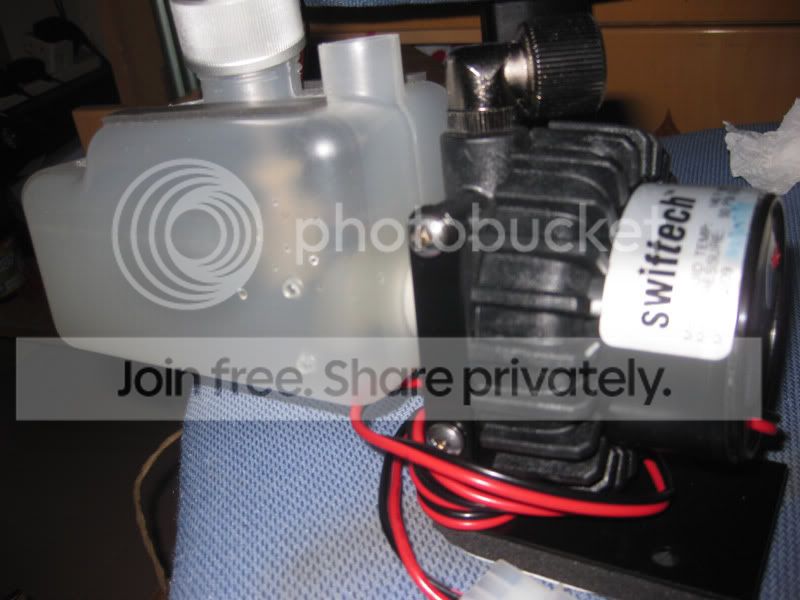

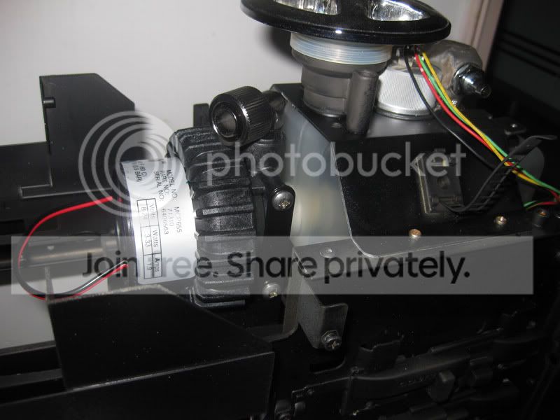

呢個係原本跟機箱既水箱.水箱唔大.但係就無位再做其他野.本身個水箱預設有低水位警告.當水箱內既水少到一定既位置會發出響聲警告機主..要諗諗計將水箱和泵接合...再要加入水位..
