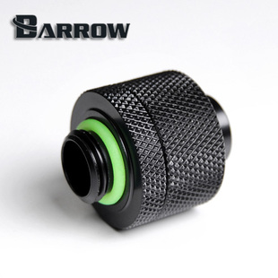

想問一個問題,唔知我有冇理解錯~麻煩師兄~
Barrow 亮銀 G1/4" 三分(3/8")厚管用手擰接頭 THKN-3/8
G1/4--喺個牙?
三分(3/8")喺代表個喉既厚度,有冇錯呢?~
本帖最後由 fatdumm 於 2013-6-21 02:29 編輯
Barrow 黑 G1/4" 四分(1/2")厚管用手拧接头 THKN-1/2-B
如果用晒呢隻頭會唔會有問題?例如影嚮水阻等等?~我諗都要十個八個...
PS#我諗住用四分厚喉

回復 536# fatdumm
不是指厚度...而是指內徑(ID)
要看是不是厚管,就要睇埋外徑(OD),如果是3/8ID 1/2OD,這就是3分薄管
3/8ID 5/8OD就是3分厚管
1/2ID 5/8OD就是4分薄管,
1/2ID 3/4OD就是4分厚管
