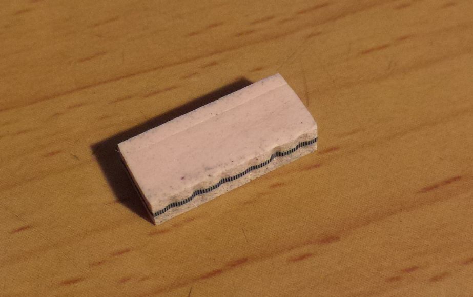

請問這個是甚麼?謝謝
請問這個是甚麼?謝謝
copper 發表於 2019-2-1 15:16
導電膠條,俗稱班馬條
爆殼果部機 LCD 顯示竟然正常,要好符碌先掂
