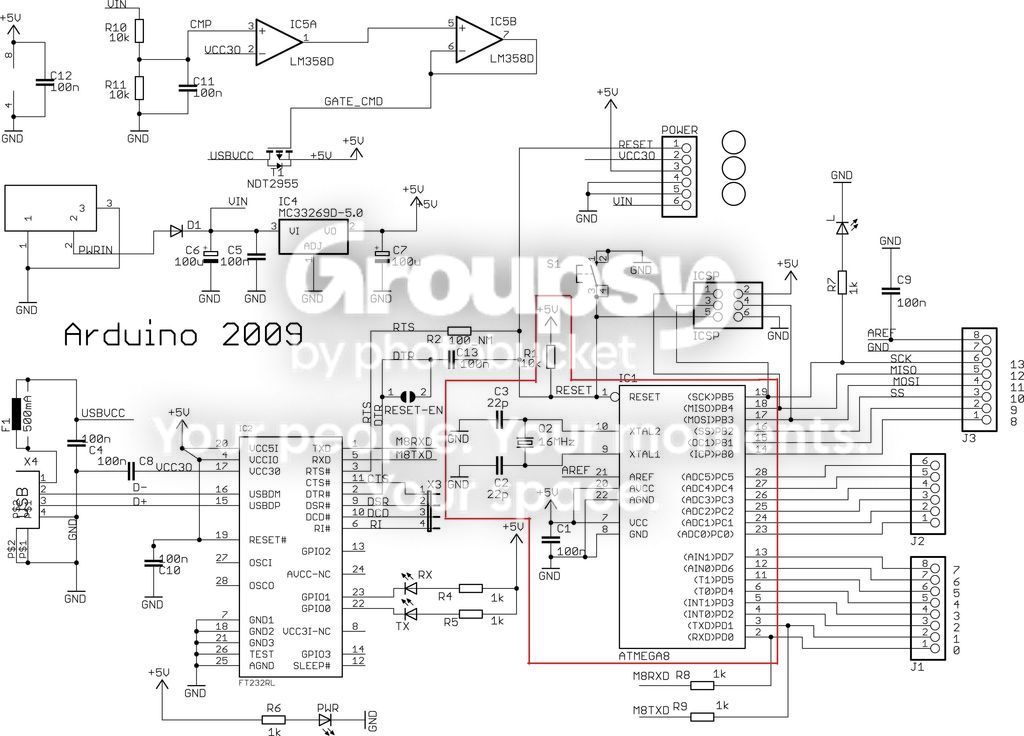

想請問下燒左program入粒micro controller之後
有咩方法將粒micro controller獨立洗用,唔洗靠塊arduino版?
本帖最後由 ahuo 於 2015-12-16 22:29 編輯
有咩方法將粒micro controller獨立洗用,唔洗靠塊arduino版? ...
sailoralan 發表於 2015-12-16 22:02
上google search下就會知道了.如果輸入電壓符合MCU要求的話可以慳返降壓部分(arduino UNO之類的atmega 328可以直接用1.8-5.5V.其他MCU2未必一樣,需要自己查返datasheet)
拿出黎用的話只需保留以上紅框內的部分.其他你可以需要先加上去
AREF接參考電壓,如果無需要用adc的話AREF/AVCC/AGND應該都可以慳埋:p:
注意這一 頻率-電壓 安全工作區圖
MCU跑16MHz 時在低電壓時並不保證穩定。
