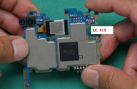

拆機過程我唔重新影相啦, 搵番上網參考圖俾大家一步一步拆底板出黎
1. 先拆背蓋, 拆電, 用眼鏡批開哂V10 背部所有螺絲
2. 用手指甲或薄身膠片慢慢鬆開周圍, 放心唔會拉爆機背的, 開左之後你會見到部機底板
3. 小心剔開機底MON線及喇叭模組
4. 拆底板時要留意上方有KICK 位, 要用小小力沿呢個位置剔開
5. 反轉塊板你就會見到成部機致命元兇: s808 同佢粒RAM
本帖最後由 孔明仔 於 2017-6-21 09:31 編輯
1. 好啦, 拆板後首先你要將個LCD 上的散熱墊片撕開 (請無視綠色箭嘴)
2. 用某寶買番黎既銅片取締原本位置 (1.5cm x 1.5cm x 0.3mm)  , 厚度不能 > 0.3mm 否則裝番上去個mon會有印 , 記得要落散熱膏, 仲要非導電的
3.CPU表面都要落散熱膏, 記得唔好太多
如果你認為有需要, 供電模組在CPU 個蓋下方, 你可以按需要落散熱膏, 我就唔影相教學啦
落完散熱膏就跟番#2 反次序裝番部機就ok

問心V10 換完板係咪完全解決燒板問題我都係個問號, 至少我到而家都冇聽過有二次燒V10 既問題
所以我會信LG多一次, 不過我唔會用黎做主力機同埋set schedule backup囉
