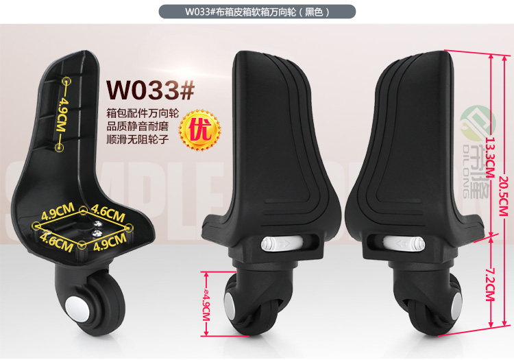

1. 先Check清楚個轆所須呎吋, 發覺最重要係高度6cm, 上淘寶按所須及銷量找了這隻:
https://world.taobao.com/item/52 ... &_u=p1s7occ9ef7
人仔3.5一個, 因SF運費HK$30, 買1個蝕運費, 故買4個, 連運費共HK$50左右。
所以維修後, 還有3個spare轆可用。
收貨(轆)後, 發覺D轆質料很好, 幾重下, 好實淨, 個人好滿意。
香港D五金鋪都應該有, 不過我諗要去新填地街找, 時間+來回車費都差唔多, 所以淘寶買就算數。
2. 維修後:
放過重物入行李箱並拖行, 結果很順暢, 很好用, 效果理想。

kwliu 發表於 2017-5-25 09:06
螺絲係自己配, 可自選長度, 若嫌突出黎, 買短螺絲就可以。
(五金鋪自己買16套螺絲+介子+絲帽, 只須$6)
我刻意買長D, 夠食力, 維修後放過重物入箱試用, 極隱陣, 而且有內裡, 冚埋之後, 無礙美觀。

回覆 1# kslee30
Ching 冇搵過e種 啱款嗎?
我係上代理買轆 $35(淘仔搵吾岩size)
易爆既位自己用混合膠加固左先再裝上去,
換左到現在差吾多兩年,仲用緊
回覆  kslee30
Ching 冇搵過e種 啱款嗎?
uncle9 發表於 2017-5-25 12:11
C Hing 這個更佳。
之前在淘寶我尋搜的關鍵字用得不好, 找不到。
剛剛用"行李箱輪子"來找, 找到很多這種輪子, 多個選擇。
