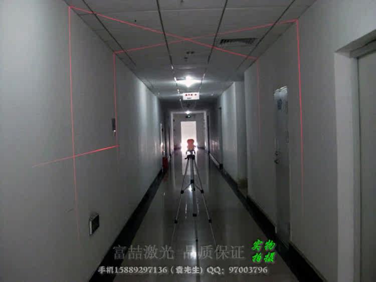

雷射水平儀  加手要定
whitechunk 發表於 19/8/2017 12:11
    一聽到雷射,就知唔會平
對於我呢啲,好日都唔鑽嘢架人,真係用一次就放幾年
淘寶幾舊水便有
whitechunk 發表於 19/8/2017 12:14
    成隻蜘蛛果款?
whitechunk 發表於 19/8/2017 12:27
    就咁放地面用?佢條光可斜向上射?

成隻蜘蛛果款?
風十三 發表於 2017-8-19 12:27
我估買咗 幾年都用唔到一次
雖然平 ¥ 128 紅光2線包腳架
https://detail.tmall.com/item.ht ... p;skuId=86705058105
我兩年半前都買咗 但實際用只係一兩次
