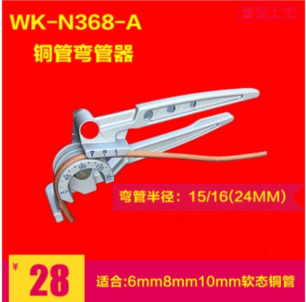

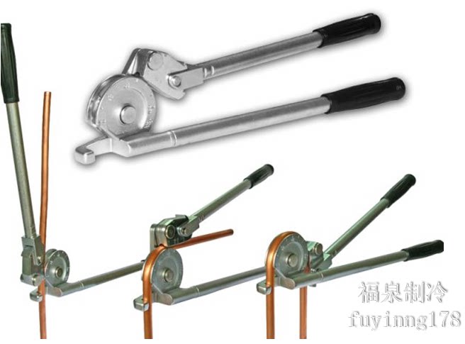

你咁樣 接駁位置會變扁  oh no
師父嗰件工具就啱喇
