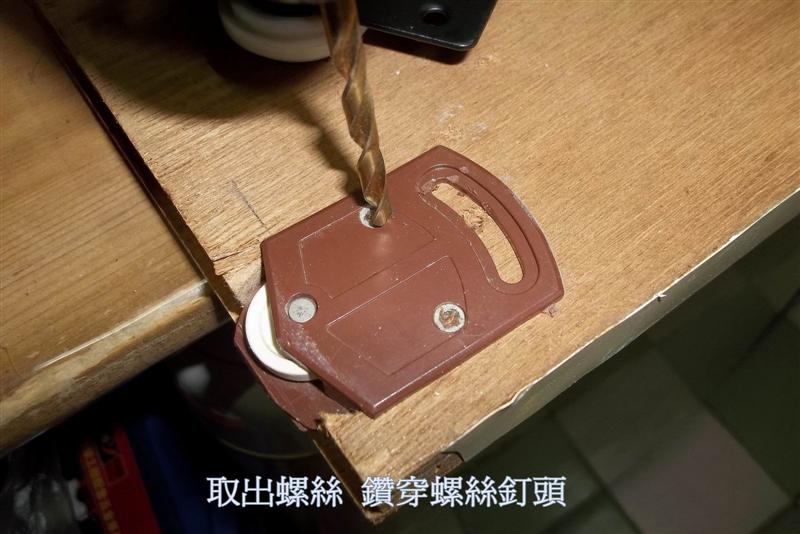

本帖最後由 別問我是誰 於 2017-10-10 05:33 編輯
得閒終於搞掂
HK2046 發表於 2017-10-2 22:32
以下有啲蠢  鑽爛螺絲頭 整到支鑽咀蝕埋
不如改為鑽爛啲膠 啡色成舊攞出嚟後 先用鉗扭粒螺絲出嚟
比著我 鑽都唔鑽 直接用一字批撬爛佢算 之後先用鉗扭粒螺絲出嚟
囉機你都有
別問我是誰 發表於 2017-10-2 22:39
我個人比較貪心 仲要唔止一部
十幾年前孤寒買部台灣嘅軟飯王
淨係識食軟飯 硬啲都唔掂
跟住上面個朋友 執到一部剪咗斷線Makita送畀我
應該係啲老人家退休唔要怕他人危險
手持囉機 有陣時正方向走 有陣時反方向走
我試過差少少畀佢chok開我隻手
Makita真係好好力要好大力手握否則有危險 !!!
