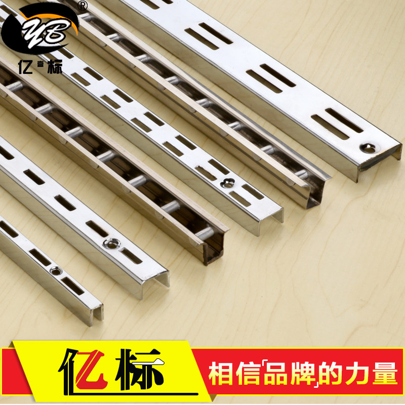

想淘啲支柱返來做個層架.. 闊四呎左右..
原來都有好多種, 香港貨架常見係雙A柱.
請問邊隻好用? 冇咁搖呢?
A 柱臂是單扣,如果層板是:
一件 4 尺 (用 3 隻臂),用上圖左二闊身單扣 A 柱 3 枝
兩件 2 尺 (用 4 隻臂),用上圖左二闊身單扣 A 柱 2 枝、中間用圖左四雙扣 1 枝
層板底要從 A 柱臂收螺絲,否則會左右搖
回覆 1# mcdull
我之前都打算買樓主圖中A柱來做層架 (180CM*30CM)
比左個SIZE貨主, 但佢唔建意用來當層板, 話用五條A柱 先平均受40KG
第一次見到咁保守的貨主唔吹大的賣家........
最後因為急用, 唔多時間去搵, 買左幾個304九比架算
睇啲倉都係用呢啲. 估唔到咁雞?
比左個SIZE貨主, 但佢唔建意用來當層板,  ...
bishop168 發表於 2017-10-12 10:52
超市貨架有啲都係用A柱設計,放滿飲品都得,點會咁弱,會唔會係揀咗啲香雞鋁飾櫃款
回覆 5# digiman
好問題, 唔止貨, 宜家有好多DISPLAY家私都係用A柱掛起來, 眼見2個托 100KG 冇問題
但佢地的A柱大支好多

單A柱一定搖,但層架會有粒嘢頂死唔俾佢搖,所以一定要買埋嗰粒嘢!(雙A柱無用過唔知)
另外A柱一定好力過九臂架。
雖然九比架實淨啲,但如果有一口縲絲打得唔好鬆咗(由其最上第一口),
有可能成個架拉落嚟!(因為重物喺縲絲上面)
A柱就唔同,例如你用四至六呎A柱,一條A柱最少可以上八口縲絲,
就算鬆一兩口都有其他縲絲舍力,
加上A柱最上第一兩口縲絲位好近(簡單講即上面開頭就要打兩口縲絲)
其實就算好重都唔驚,好難會拉得郁條A柱(因為重物喺縲絲下面)
普通1吋半綠膠塞配#10鋼啞已經好好力!
P.S 我舗頭用六呎A柱,普通1吋半綠膠塞配#8鋼啞,我仲偷雞一條A柱只打三粒縲絲,
已經夠力掛50-70件衫(無數清楚)!
如果只想用2支
是否選右邊第1支?
每層大約放15公斤
做3層
板 20*120

綠膠塞加 10 號自攻試過. 真係撻晒都拎唔入.. 8號就好輕易.
所以唔夠膽再用10號. 可能啲10號唔靚.
回覆 8# 風十三
    我諗住每層承重都會有50KG.... 係咪太大貪?
