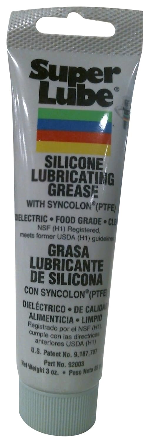

想買silicone grease
有冇C兄深水埗邊度有得買?
附件: 您需要登錄才可以下載或查看附件。沒有帳號?註冊
silicone grease 華輝 和興等都有...
但唔係你張相果支;這牌子香港冇.

圖跟本唔係 silicone grease
不如你講下有咩用途?

呢隻係PTFE grease唔係silicone grease 。
你不如講清楚用途,等大家比意見你仲好。
圖片係#21030,同廠#92003至係silicone grease3安士枝裝。

图片果種係含PTFE润滑脂,主要耐磨耐高温,WD40都有噴罐裝PTFE產品,鴨街應該都揾倒,官塘得X都有賣。

自己砌機械鍵盤
茶stabilizer用
我上網睇有人用
Silicone greases
Lithium greases
Syntheic grease with PTFE
Chemours Krytox GPL 205
我估以上呢幾隻都ok
最後兩隻都幾貴。
我有一支Silicone的滑潤劑, 買左好多年, 無乜點用過, 你岩既話可以比D你

砌機械鍵盤冇也研究,但入面咁多膠件,Silicone greases/spray應該比較穩陣,因為本身設計專比塑膠同橡膠用,其他品種唔一定啱膠件用,有機會傷膠,特別係Lithium greases。最好查下廠方說明。
PTFE greases主要係增抗磨力同減少塵垢積聚,一般用係户外或大塵環境至有明顯分別,機械鍵盤應該無乜突出表現。
