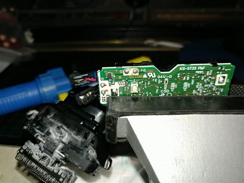

松下 高速電鬚刨ST-25 陣亡報告
松下 高速電鬚刨ST-25 陣亡報告
(只有ST-23底板通用) 高速磁力驅動摩打,每分鐘推動13,000次
左右來回一萬轉 電鬚刨 使用壽命約兩年
更換 淘寶電子版 奇怪的情況一樣 不能起動
直接 摩打 DC 供電 1.2V  3.8V 有[心臟] 跳動
我搞唔清楚究竟真係摩打死咗
還是新舊2塊電子板都死曬
小型維修唔一定係有賺  好多時都蝕水

好污糟,活動件有漬可能會影響摩打轉動,會唔會係咁而易壞?
我用st37兩年幾,從未用刷刷過,只係一兩星期落梘液開機震洗
