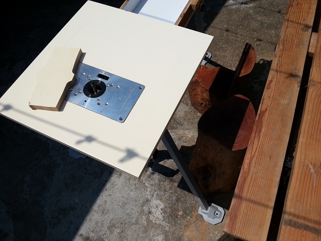

我之前整router insert就用仿形刀直接拍四邊直板鑼,個圓角剛好係1/2"
