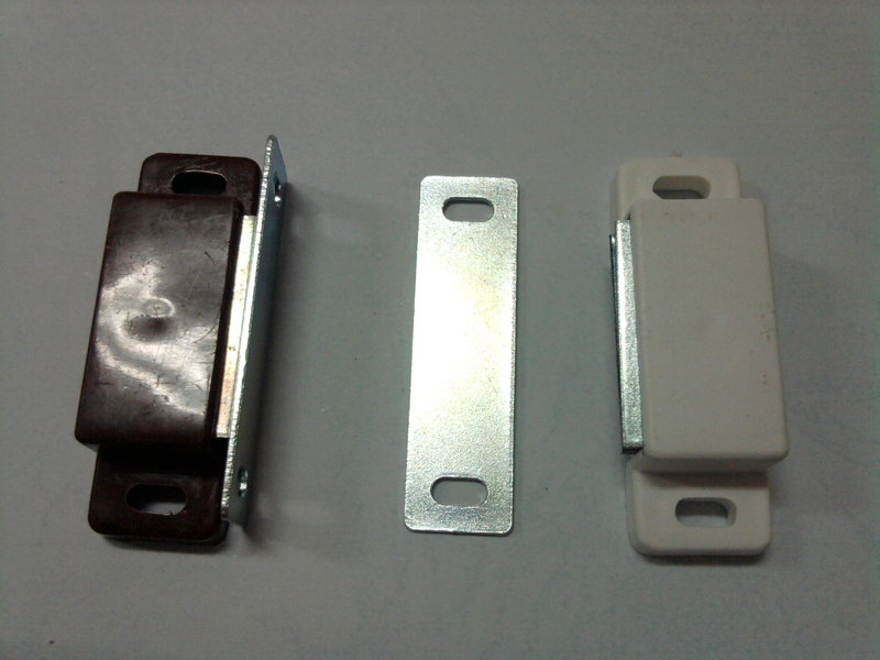

liyee 發表於 2018-5-5 01:06
做好兩塊板後 用以下磁石 裝多幾粒喺木板 及 鋁框
一拉就出 一放埋去就黐住
一拉就出 一放埋去就黐住
別問我是誰 發表於 2018-5-5 11:40
師兄意思係所有板都用攝石,黐上去嗎?
但係怎樣固定,攝石與鋁鐵或木板?
用什麼膠水去黐?
