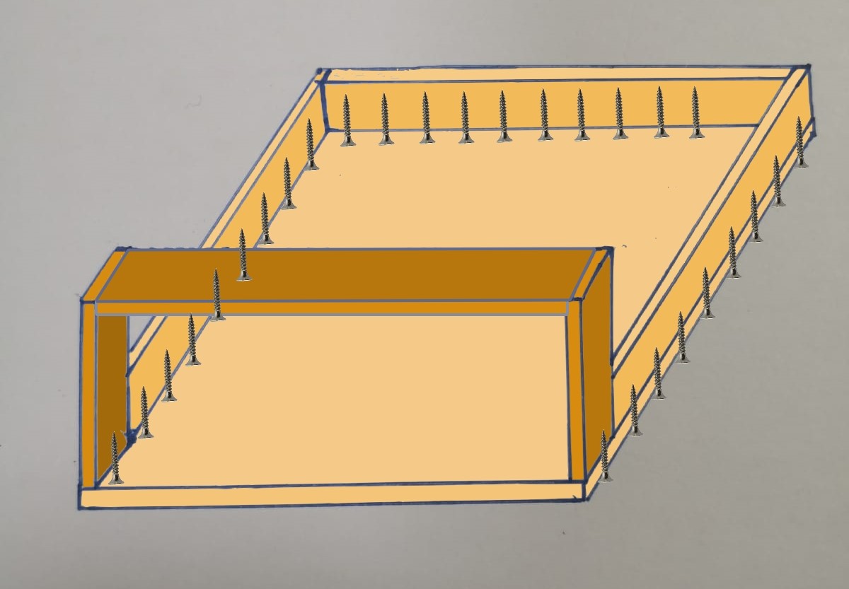

想幫屋企做個閣仔,主要放D雜物好似綿被、熨斗之類,個位置大細:
參考屋企舊閣仔,打算禁做:
材料:
塊6分板打算鑽隆收一堆鋼牙螺絲落木方度。木方,木板同碎料之間會再落白膠漿
入牆就打算打M8*100既拉爆螺絲
閣仔門就打算之後淘寶訂造
由於本身做學校維修,有齊工具,但未做過閣仔。想請教木工師兄們,禁做穩唔穩陣?

太誇張,想放幾重既野,M8拉爆完全多餘,6分板碎料位一粒都唔使落,6分細芯板得兩粒鋼芽食落碎料板到唔會有太多力分擔到。其他拉爆改#12不銹鋼2寸已足夠,食剪力。想承重不如改木枋在底打橫兩條承起6分板仲好,木枋兩邊用不銹鋼角碼,會唔會簡單D

係 over kill
放綿被好低要求渣
「浪」住兩邊門框已經好穩陣
驚中間墮就 中間牆幾隻角碼,嚴唔靚仔就加條天花線
BTW,間房牆身 唔一定係石屎,咪係唔係都用拉爆 , 砂磚/空心磚 就真係拉到爆
horsemen 發表於 2018-10-20 00:26
下圖螺絲 唔好喺底收上去 改為側板打橫收入底板 承重都應該會好啲
整完批灰油漆等 都唔駛執咁多螺絲位
如果下面諗住整燈 咁三邊側板上面 整多塊板上去 中間位置可行電線火牛裝燈

多謝師兄答覆
禁我減少D入牆既螺絲同埋改用#12不銹鋼,但想問落膠質定飛機質穩d?
有見過人地D閣仔下面打橫幾條木方,但唔係禁好睇禁,所以無考慮到

多謝師兄答覆先
禁睇既話,整完之後會係中間幅牆加返條天花線都好
畫圖個時都覺得接爆over左,但一諗到屋企D細路就驚死喇

如果改側板入,螺絲大約幾長好?
膠質定飛機質分別唔大,因成個閣仔落牆既螺絲都唔係用拉力,完全係用剪力,當然拉爆計剪力都會好過#12不銹鋼鋼芽,但門頭頂多數砌磚,唔太適合用拉爆

如果改側板入,螺絲大約幾長好? ...
horsemen 發表於 2018-10-20 01:16
睇你既做法 我估你應該諗住係收哂三邊框入牆 再收底板上去
如果好似我所講咁做 咁你要趴個身入去收螺絲入牆了
改側板入螺絲係你個環境好難做,如先裝木朽就不能改側板入螺絲,如組裝好先上牆又會太大件及重會好難上牆的
