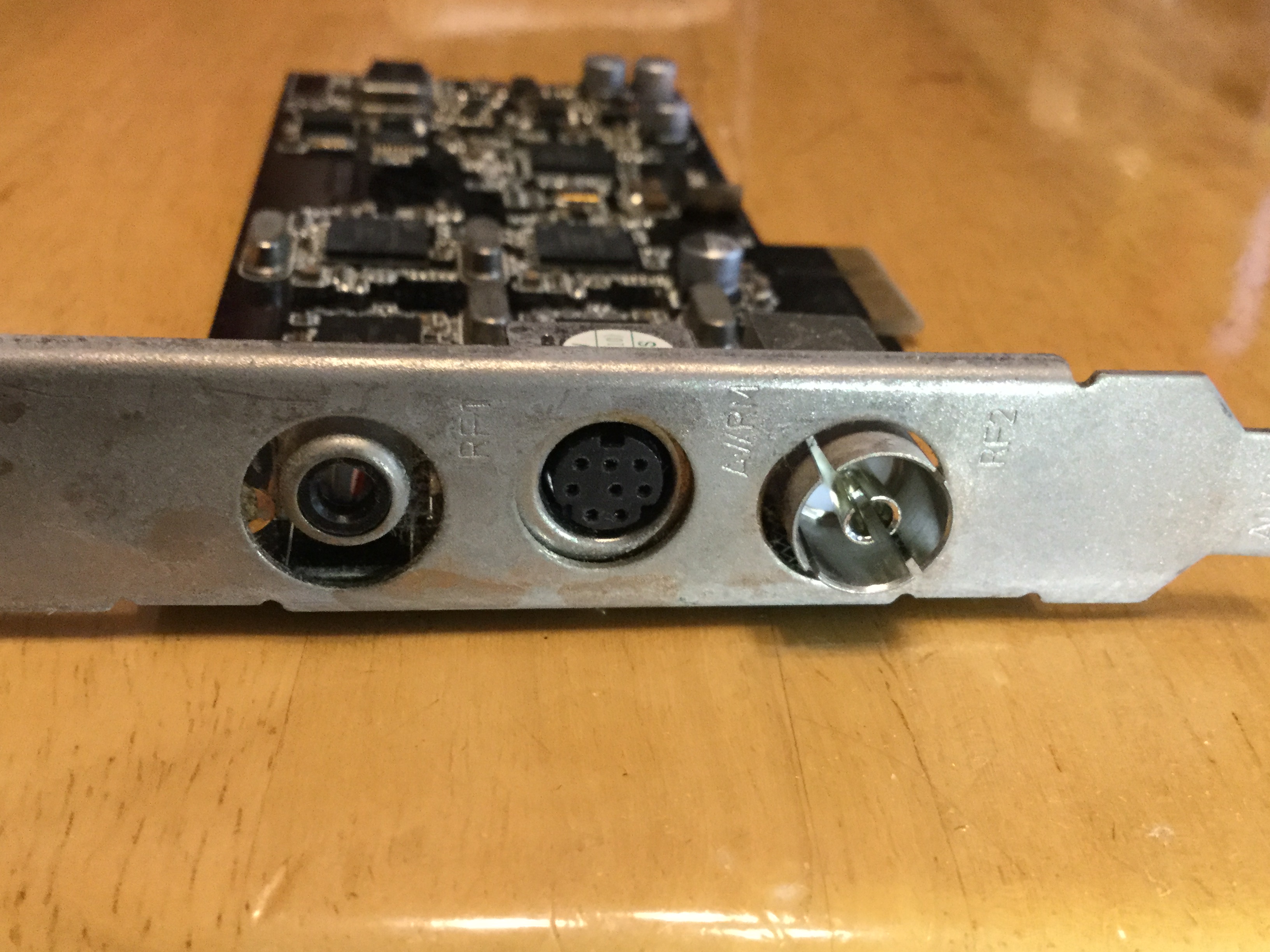

請問中間呢個插頭叫咩名
要用電視卡看野,要紅白黃線,找不番中間的插頭轉線
不知道中間的插頭叫咩名,去買番條

左起第一個似係FM天線插頭。
中間嗰個似係專用輸出插頭,轉出紅白黃加S-Video。
最右方為電視天線插頭。
所以你出去配,都未必可以配得返。
8 Pin Mini DIN

TV 卡紅白訊號接線,要跟卡款去淘寶搵,或新高登碰吓...
又有人叫 Mini Din 8
本帖最後由 josew 於 2019-1-17 11:40 編輯
可根據張咭 chip set, 型號,同生產廠嘅型號,應該可以知道點配返條線,
應該唔貴,以前電腦場十零到幾十蚊度,好多都係剩餘物資,先去新高登散貨檔搵下,因賣附件嘅鋪通常貴好多。
多數都係跟返公版接線,只要係用相同系列 chip set, 就算不同廠都可以互換,
一般紅, 白線係左, 右聲道, 黃色係 Video
只係睇樣 (未必合你張咭用!): Mini DIN 8-pin To 5 RCA Component Video Audio Input/Output Adapter Cable
Mini DIN 8-Pin        <=======>        RCA Phono Jacks
  Pin 1: Green        <=======>          RCA Green Jack
  Pin 2: Blue        <=======>          RCA Blue Jack
  Pin 5: Red        <=======>          RCA Red Jack
  Pin 4: Left Channel        <=======>          RCA White Jack
  Pin 7: Right Audio        <=======>          RCA Red Jack
https://www.ebay.com/itm/Mini-DI ... Cable-/311848668691
最準確當然係先查清楚,然後再去配,
最後真係配唔返,先惗自己買頭焊。
如果係睇電視用的, 叫 S-VIDEO
正式 S-VIDEO, 係 4 pins 頭
一般腦店係較難搵, 因為都係跟包裝成盒俾客, 或者裝機跟埋機走, 比較少留低,
但散貨檔會收集不同門路夜冷品, 有時成箱成廠收貨, 或者落場搵人要, 雜7雜8物都有,
樓主講既 red, white, yellow cable 我自己有, 不過配舊 gfx 咭,
如果無記錯, 以前 2 間大 gfx ic chip set 既 cable 唔相容,
感恩你們熱情,買左這個,很耐沒用過,原來這個叫8針S端。
星期六會去看看找
說明書都不見了,有些要跟晶片好像很複雜。。希望這個MagicPro 沒
